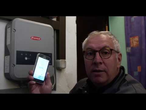

Mit Warmwasser aus PV-Strom die Wärmepumpe entlasten
Klaus-Dieter betreibt eine Photovoltaik-Anlage mit Fronius Wechselrichter, Smart Meter. Er hat einen Ohmpilot installiert, um den Eigenverbrauch seines selbst produzierten Stroms zu optimieren und gleichzeitig seine Wärmepumpe zu schonen.
