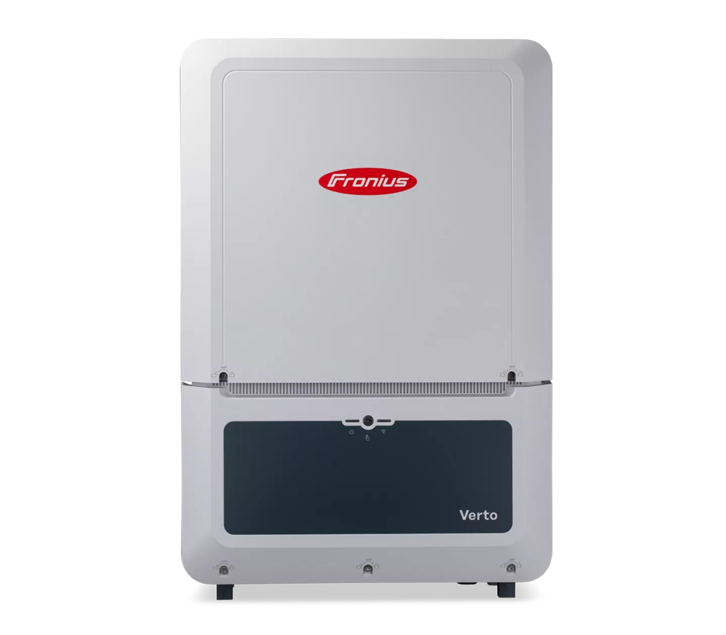

der neue Fronius Verto
Speziell für Landwirtschaften, Kleingewerbe aber auch größere Ein- und Mehrfamilienhäuser entwickelt, überzeugt der leistungsstarke Wechselrichter maximale Flexibilität im Anlagendesign. Komplexe Dachkonstruktionen, unterschiedliche Modulausrichtungen und -neigungen oder auch die Kombination verschiedener Modultypen sind für ihn kein Problem. Das macht den Fronius Verto zur idealen Wahl, egal, ob Sie eine neue PV-Anlage kaufen oder Ihr bestehendes Energiesystem erweitern wollen.

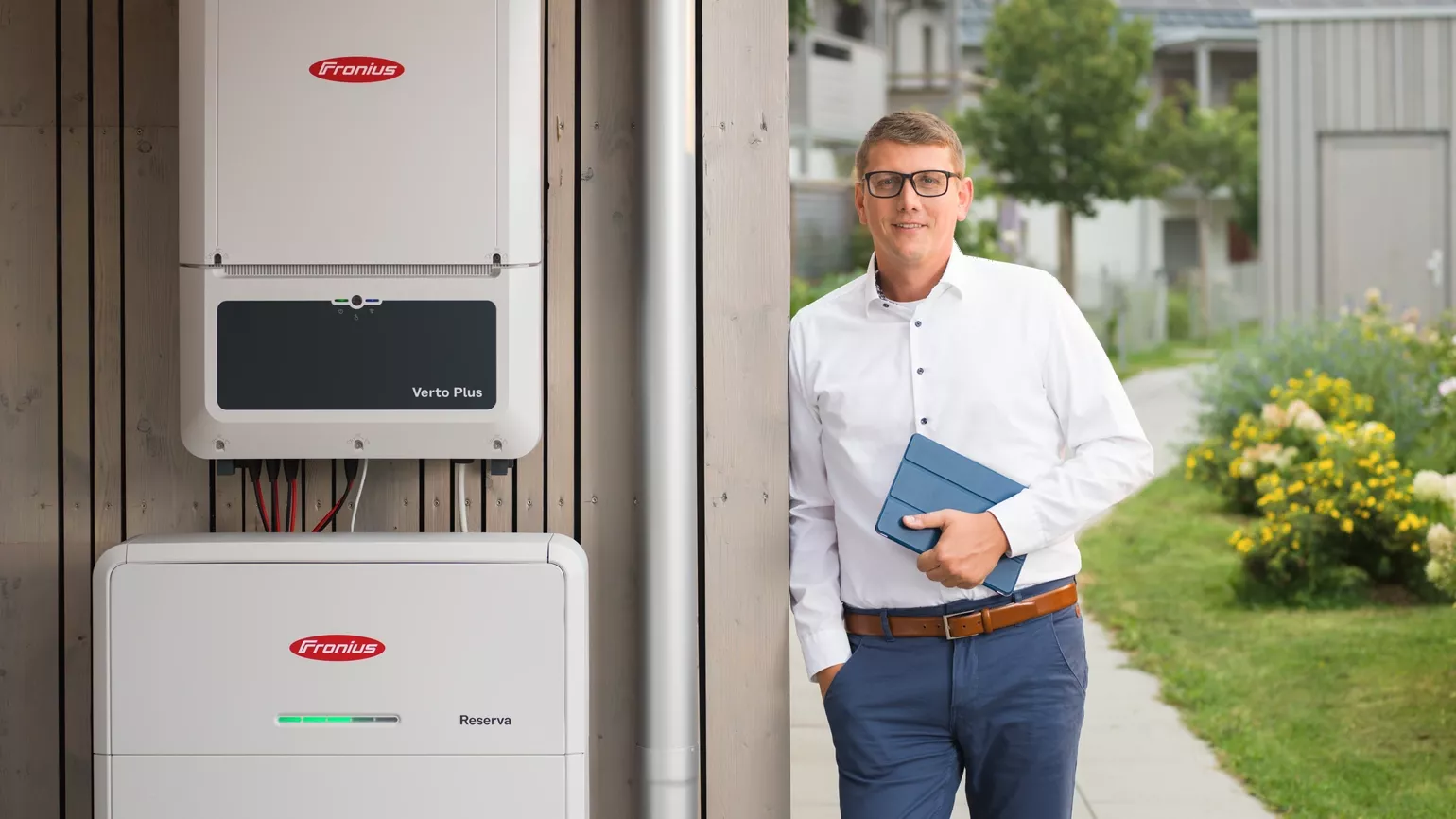

In Kombination mit einem Batteriespeicher ermöglicht der effiziente Hybridwechselrichter Fronius Verto Plus nicht nur mehr Eigenverbrauch in Haushalt und Betrieb, sondern versorgt selbst große Verbraucher rund um die Uhr und sogar im Notstromfall sicher mit Strom.
Power, wenn’s drauf ankommt
Ihr Plus an Sicherheit: Die vollwertige, dreiphasige Notstromversorgung sorgt für eine zuverlässige Stromquelle für den gesamten Betrieb, selbst bei Netzausfällen. Zusätzlich bietet die Backup Power Boost-Funktion im Notstrommodus die Möglichkeit, die Ausgangsleistung kurzfristig zu erhöhen. So bleiben unaufschiebbare Prozesse und wichtige Vorrichtungen, wie Wärmepumpen, Kühlaggregate und Lüftungen aber auch gewerbliche Maschinen, dauerhaft am Laufen und dein Betrieb ist jederzeit optimal geschützt.
Sicherheit trifft auf Flexibilität

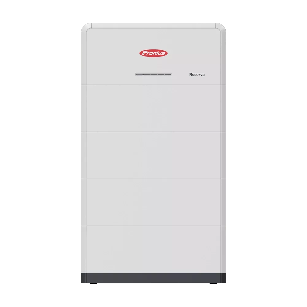

Solarenergie selbst erzeugen, nutzen und speichern – mit Fronius gibt es das Komplettpaket Sonne aus einer Hand. Der neue Batteriespeicher Fronius Reserva passt perfekt zum Hybridwechselrichter Fronius Verto Plus und garantiert nahezu verlustfreie Lade- und Entladeleistungen. Mit zwei bis fünf Modulen sind Kapazitäten zwischen 6,3 und 15,8 kWh möglich.

So flexibel, wie Ihre Anforderungen. Mit seinem innovativen Multi-MPPT-Konzept mit stromstarken MPPTs sowie dem breiten Eingangsspannungsbereich sorgt der Fronius Verto selbst bei komplexen Dach- und Modulausrichtungen stets für maximale Effizienz.
Offene Schnittstellen ermöglichen die einfache Integration von Drittanbieterkomponenten.

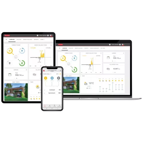

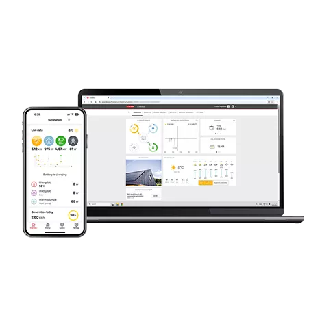

Per Smartphone, Laptop oder PC haben Sie mit unserem kostenlosen Online-Tool Fronius Solar.web stets den Überblick über Ihren aktuellen Energieertrag sowie -verbrauch. So wissen Sie immer, wieviel Solarstrom Ihre Anlage gerade produziert, haben Auswertungen und Analysen zu Energieträgern und CO2-Einsparungen parat und können außerdem mit den smarten Features zusätzlich Kosten sparen.
