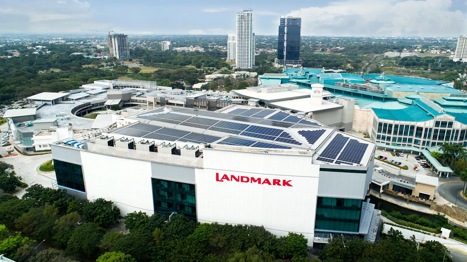

Supermarkt Landmark in Luzon, Philippinen, 17 Uhr: Die Gänge sind hell erleuchtet und die Kühlregale laufen auf Hochtouren. Viele Menschen kommen noch schnell nach der Arbeit, um Lebensmittel zu kaufen oder Besorgungen zu machen. Ein gewohntes Bild, nur mit einem Unterschied: Hohe Energiekosten gehören bei diesem Supermarkt der Vergangenheit an. Denn der Strom wird, mit einer eigenen Solaranlage am Dach, zum größten Teil selbst erzeugt.

Wie die meisten seiner Mitbewerber, hat auch der philippinische Supermarkt Landmark einen beachtlichen Energieverbrauch. Die beiden größten Stromfresser, die Kühlung und die Beleuchtung, treiben die Betriebskosten des Unternehmens jeden Monat in die Höhe. Der Betreiber des Supermarkts hat sich deshalb dazu entschlossen, die Dachfläche seines Gebäudes sinnvoll zu nutzen und den benötigten Strom mithilfe von Sonnenenergie selbst herzustellen. Im Februar 2018 wurde die knapp 740 kWp große Photovoltaik-Anlage in Luzon in Betrieb genommen und liefert jetzt jährlich ca. 1.025 MWh erneuerbaren Photovoltaik-Strom. Damit kann ein Großteil des täglich benötigten Kaufhaus-Stroms gedeckt werden.

„Fronius ist unsere erste Wahl bei großen, gewerblichen PV-Systemen“, sagt Projektleiter Victor Garcia von Solenergy Systems Inc. Der Installateur muss bei der Planung einer Solaranlage verschiedene Faktoren, wie etwa Dachneigung, Dachausrichtung oder Verschattungen, berücksichtigen. Bei diesem Projekt war das lokale Installationsunternehmen vor die Herausforderung einer besonders anspruchsvollen Dachsituation gestellt. Hat das Dach, wie in diesem Fall, fünf verschiedene Ausrichtungen, wird die Planung sehr komplex und nicht jeder Wechselrichter ist dann die beste Wahl, um hohe Erträge zu erzielen.

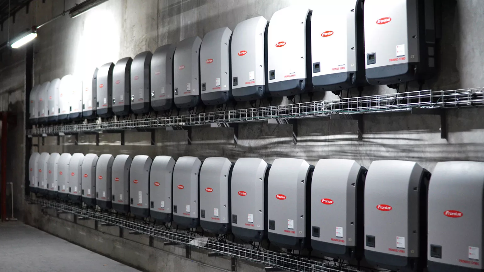

Projektleiter Victor Garcia weiß, mit Fronius als Partner hat er für jede anspruchsvolle Situation die passende Lösung für seine Kunden. Bei dieser Solaranlage in Luzon kommen 33 Fronius Symo Wechselrichter zum Einsatz, die sich mit ihrer Flexibilität deutlich vom Mitbewerb abheben. Die Geräte sind ideal für unterschiedlich ausgerichtete oder verwinkelte Dächer und sichern bei jeder noch so komplexen Dachausrichtung beste Erträge.

Anlagengröße 740 kWp
Anlagenart Aufdachanlage
Wechselrichter  33 Fronius Symo 20.0-3-M
