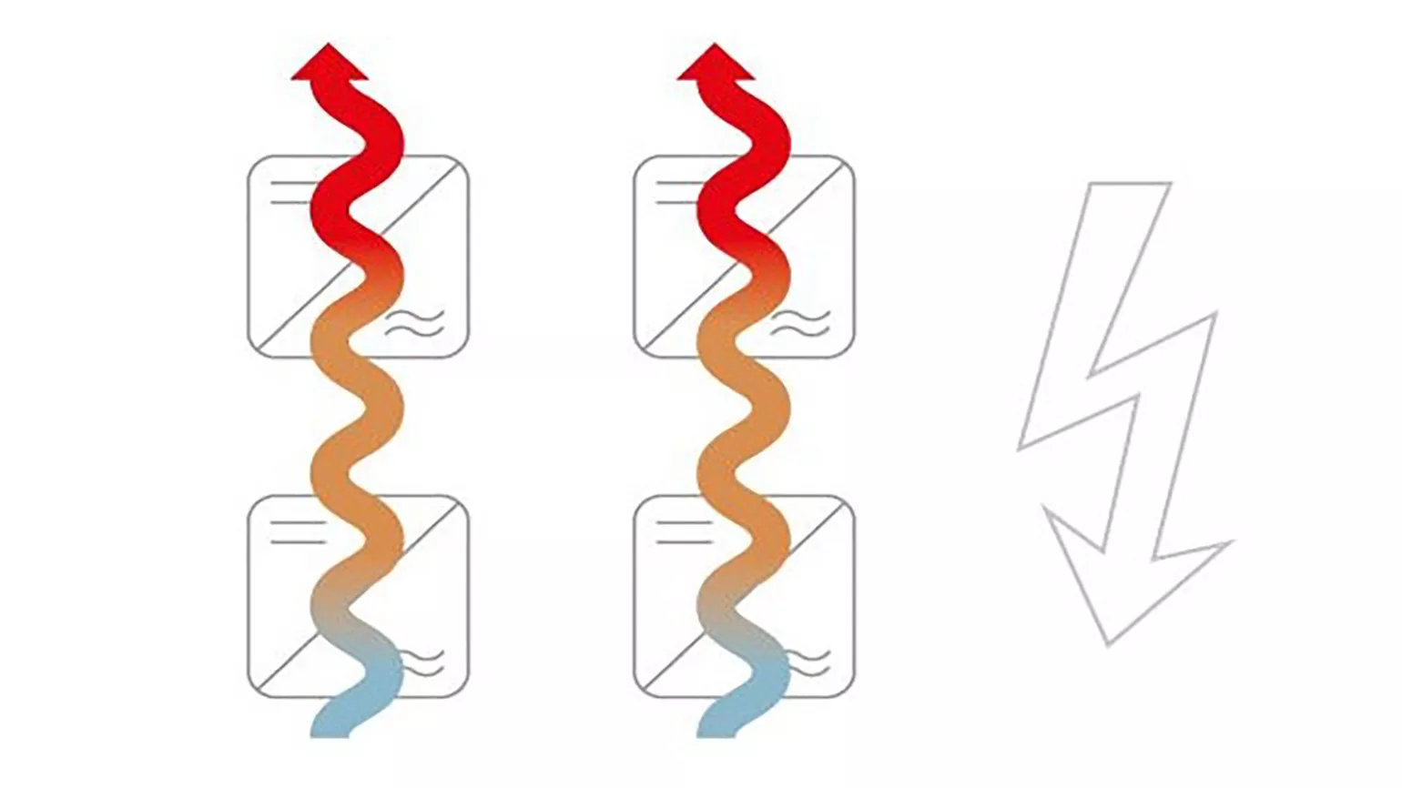

Aktive vs. passive Kühlung
Bei der passiven Kühlung wird auf natürliche Konvektion gesetzt und entweder gar keine Lüfter oder nur Innenlüfter verwendet. Durch den Einsatz von großen Kühlkörpern wird das Gerät auch entsprechend schwer, was die Handhabung sowie den Transport erschwert.
Im Vergleich dazu setzt die aktive Kühltechnologie auf einen bzw. mehrere Lüfter, welche nicht nur Hitzefelder vermeiden, sondern auch die Luftzirkulation im Inneren des Wechselrichters regulieren und so die Temperatur der Leistungselektronik niedrig halten.

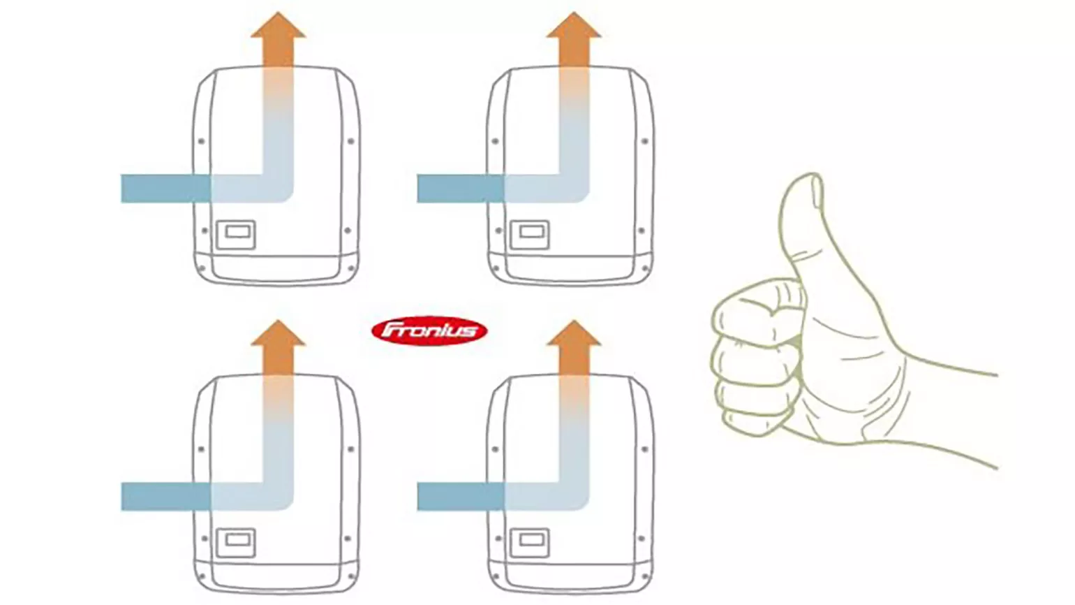

Maximale Flexibilität bei der Anlagenauslegung und Montage
Nachdem passiv gekühlte Geräte oftmals eine limitierte Stromstärke der MPP-Tracker aufweisen kann meist nur ein Modulstrang pro Tracker angeschlossen werden. Dies liegt daran, dass höhere Stromstärken auch höhere Bauteiltemperaturen verursachen.
Bei aktiv gekühlten Geräten hingegen kann mehr Wärme abgeführt werden, was wiederum höhere Stromstärken erlaubt sodass mehr parallele Stränge angeschlossen werden können. Dies bedeutet eine höhere Flexibilität im Anlagendesign.
Auch bei der Montage bieten Wechselrichter mit aktiver Kühlung maximale Flexibilität. Im Gegensatz zur passiven Kühlung können Geräte mit aktivem Kühlsystem sowohl vertikal, horizontal und sogar flach auf einem Dach montiert werden. Dies liegt daran, dass die kühle Luft seitlich angesaugt und die erwärmte Luft nach oben abgeführt wird. Mit einer bis zu 5-fach höheren Wärmeabfuhr, im Vergleich zur passiven Variante, ermöglicht es so auch die Platzierung an Standorten mit höherer Sonneneinstrahlung.

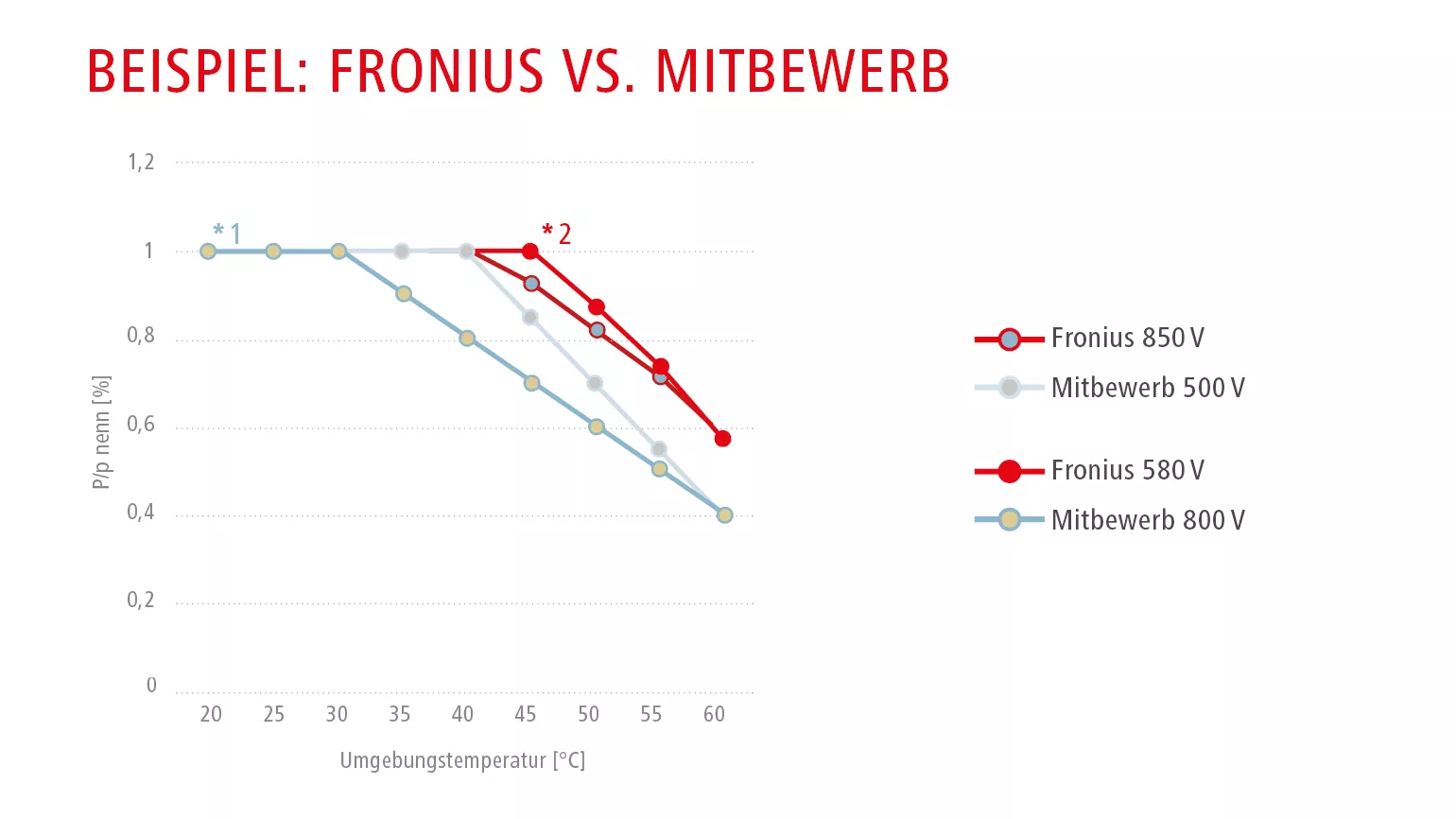

Ertragsoptimierung durch aktive Kühlung
Um eine Überhitzung der elektronischen Bauteile zu vermeiden, kommt es zum sogenannten „Derating“, einer gesteuerten Leistungsreduzierung. Bei aktiv gekühlten Wechselrichtern ist der Kühleffekt durch die Lüfter wesentlich stärker als beim passiven Kühlsystem, welches erhöhte Ertragsverluste hinnehmen muss.
Wie in der Grafik ersichtlich ist, schaltet der passiv gekühlte Wechselrichter bereits bei Umgebungstemperaturen von 30 °C in ein Leistungsderating, während der aktiv gekühlte Fronius Wechselrichter diesen Prozess erst ab 40 °C startet.
