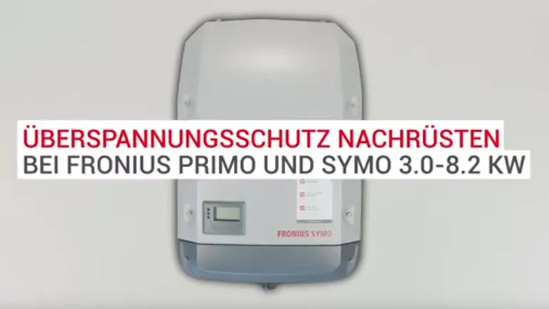

Fronius bietet mit dem integrierbaren DC-Überspannungsschutz für Fronius SnapINverter bis 8,2 kW jetzt eine einfache und kostengünstige Lösung: Der Print kann im Wechselrichter integriert werden und erfüllt damit alle Voraussetzungen der Norm entsprechend – noch näher am Wechselrichter geht nicht!
Der Fronius DC-Überspannungsschutz kann ab der Seriennummer 30408866 in die Wechselrichter der Serien
  • Fronius Symo 3.0-8.2
  • Fronius Symo Hybrid
  • Fronius Primo
nachgerüstet werden und wird über den Großhandel als Nachrüstungs-Kit vertrieben.
Das Video der Einbauanleitung (rechts) zeigt den schnellen und einfachen Einbau des Fronius DC-Überspannungsschutz.
