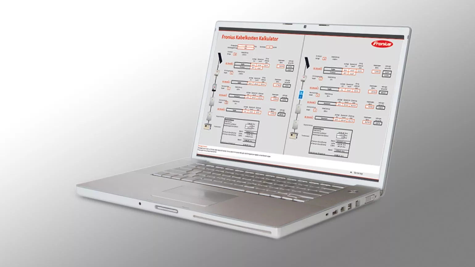

In dem Whitepaper zum Thema Kostenersparnis in großen Anlagen wurden Vergleichsberechnungen für ein dezentrales und zentrales Anlagendesign beispielhaft untersucht. Der Wechselrichter Fronius Eco 25.0-3-S wird mit anderen Geräten verglichen, um Möglichkeiten für kurzfristige und langfristige Kosteneinsparungen aufzuzeigen. Der wesentliche Unterscheid zwischen den beiden Anlagendesigns liegt in der Art der Verkabelung.
Durch Erhöhen der DC-Querschnitte und den Einsatz des Fronius DC-Connector-Kits ist es möglich und auch wirtschaftlich interessant DC-Leitungen zu verlängern und dadurch vergleichsweise teure AC-Leitungen einzusparen.
Die Betrachtung der Wechselrichteranschaffungskosten allein führt zu einer falschen Einschätzung der Kosten und der Rentabilität einer PV-Anlage. Zur ganzheitlichen Betrachtung ist es essentiell, auch die Verlustleistung genau zu analysieren. Der Grund dafür ist, dass hohe Leitungsverluste sich zu Kosten aufsummieren, die schnell zu einem vierstelligen Betrag anwachsen können.
Die Analyse sämtlicher Erträge und Kosten ergab dabei, dass der Einsatz des Fronius Eco eine deutliche Kostenersparnis bringt. So ergibt sich beispielsweise im Falle einer 306,7 kWp Anlage ein Kostenvorteil von bis zu 59,4% für ein Anlagendesign mit Fronius Eco Geräten. Ermöglicht wird dies durch den zentralen Einsatz des Fronius Eco. An dieser Stelle können also intelligent Kosten gespart werden.
Fronius Kabelkosten Kalkulator
Um ganz einfach für jede Anlage mit wenigen Klicks genau diesen Vergleich von zentralem und dezentralem Anlagendesign zu betrachten hat Fronius den Kabelkosten Kalkulator entwickelt. Dieser berücksichtigt alle wesentlichen Faktoren, die die Kennzahlen beeinflussen und liefert am Ende einen übersichtlichen Kostenvergleich. Das Tool wird kostenlos zum Download zur Verfügung gestellt - Sie planen gerade eine größere Anlage? Probieren Sie es gleich aus!
