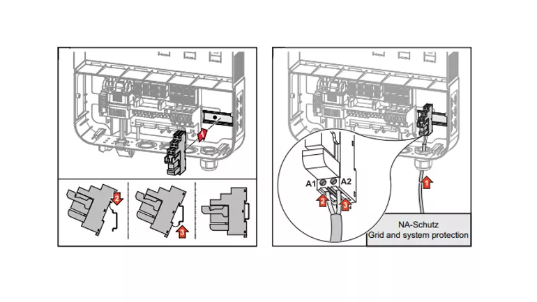

Bei allen Wechselrichtern von Fronius kann der integrierte Kuppelschalter über eine Schnittstelle von einem externen NA-Schutzrelais gesteuert werden. Bei Anlagen zwischen 30 kVA und 135 kW Leistung muss somit kein zusätzlicher Kuppelschalter installiert werden.
/ Bei den SnapINvertern wird der Kuppelschalter über die multifunktionale Stromschnittstelle (ausgeführt als Variante Signalkontakt am „RECERBO“) gesteuert.
/ Bei den GEN24 Plus und Tauro Wechselrichtern wird der Kuppelschalter über die WSD Funktion (Wired Shutdown) gesteuert.
