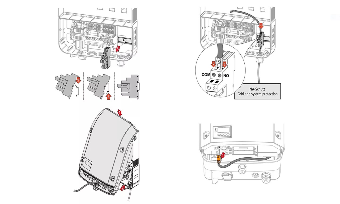

Der Netz- und Anlagenschutz dient vor allem als Schutzeinrichtung welcher permanent die Spannung und Frequenz des Versorgungnetzes auf die vorgegebenen Abschaltbedingungen überwacht. Im Falle einer Störung wird die PV-Anlage vom Stromnetz einfehlersicher* getrennt indem der Kuppelschalter über die Schnittstelle am Wechselrichter abgeschaltet wird.
* Ein einzelner Fehler führt nicht zum Verlust der Sicherheitsfunktion
Kosteneinsparung durch Ansteuerung des wechselrichterintegrierten Kuppelschalters
Vor allem bei größeren PV-Anlagen muss ein externer Netz- und Anlagenschutz installiert werden, dies wird vom jeweiligen Netzbetreiber in der Regel explizit vorgeschrieben.
Bei allen Wechselrichtern von Fronius kann der integrierte Kuppelschalter über eine Schnittstelle von einem externen NA-Schutzrelais gesteuert werden.
Bei Anlagen ab einer gewissen Größe muss daher kein zusätzlicher Kuppelschalter installiert werden, was wiederum ein Einsparpotential von bis zu 2000€ bei größeren Systemen bedeutet.
Gegebenenfalls bedeutet dies auch den Wegfall eines zusätzlichen Schaltschrankes, da zentrale NA-Schutzrelais sowie der Kuppelschalter oftmals viel Platz einnehmen.
    SnapINverter:
    Der Kuppelschalter wird über die multifunktionale Stromschnittstelle gesteuert. (ausgeführt als Variante Signalkontakt am „RECERBO“)
    GEN24 Plus und Tauro Wechselrichter:
    Der Kuppelschalter wird über die WSD Funktion gesteuert. (Wired Shutdown)
