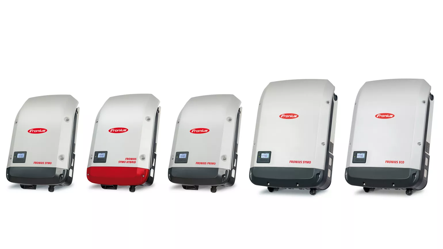

Es ist davon auszugehen, dass mit 27.04.2019 die meisten EU-Mitgliedsstaaten die Einhaltung der Anforderungen, die sich aus der Verordnung (EU) 2016/631 zur Festlegung eines Netzkodex mit  netzanschlussbestimmungen für Stromerzeuger (im weiteren Text als RfG [Requirement for Generators] bezeichnet) ergeben, fordern werden. Fronius arbeitet intensiv an der Umsetzung dieser neuen Anforderungen.
Fronius Primo, Fronius Symo (inkl. Symo Hybrid) und Fronius Eco werden alle nötigen Funktionen bereitstellen.
DAS GEHT WEITERHIN
Wir bestätigen hiermit, dass die Wechselrichterserien Fronius Primo, Fronius Symo (inkl. Symo Hybrid) und Fronius Eco alle nötigen Funktionen bereitstellen werden.
Diese werden mittels Software Update umgesetzt, und auch die erforderlichen Zertifikate sowie Herstellererklärungen werden zeitgerecht zur Verfügung gestellt werden können.
DAS GEHT NICHT MEHR
Aufgrund der Anforderung an die Verträglichkeit von schnellen Frequenzänderungen wird die Fronius Galvo Serie die RfG nicht mehr erfüllen. Deshalb darf der Fronius Galvo nach dem 27.4.2019 in allen EU Ländern in Neuanlagen nicht mehr eingesetzt werden.
Zusammenfassend gilt, dass die Fronius Snapinverter Generation (mit Ausnahme des Fronius Galvo) in Zukunft weiterhin in den Niederspannungs- und Mittelspannungsnetzen eingesetzt werden kann.
Die Erfüllung der neuen Anschlussbedingungen kann auch für bereits gelieferte Geräte via Softwareupdate (z.B. via Solar.web) einfach gewährleistet werden.
