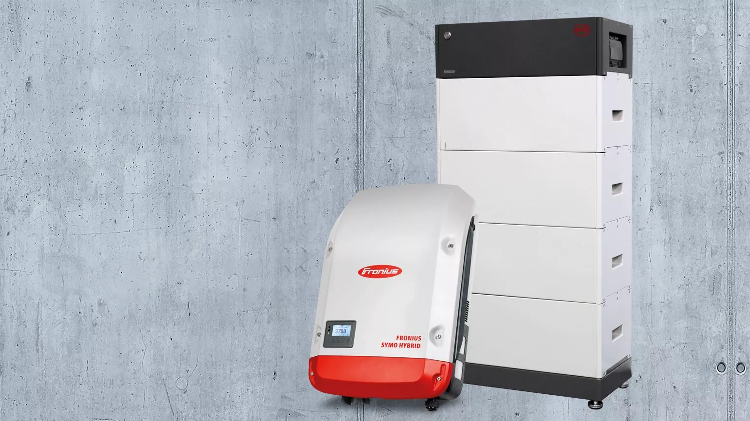

Ab sofort kompatibel: Fronius Symo Hybrid mit BYD Battery-Box Premium HVM
Maximale Unabhängigkeit dank dreiphasiger Notstromversorgung
Der Fronius Symo Hybrid ist ab sofort mit der neuen Speichergeneration von BYD, der BYD Battery-Box Premium HVM, kompatibel. Die Kompatibilität verspricht maximale Unabhängigkeit: Im Notstromfall lassen sich auch dreiphasige Verbraucher wie beispielsweise eine Wärmepumpe mit nachhaltigem PV-Strom betreiben. Gleichzeitig kann die Batterie nachgeladen werden.

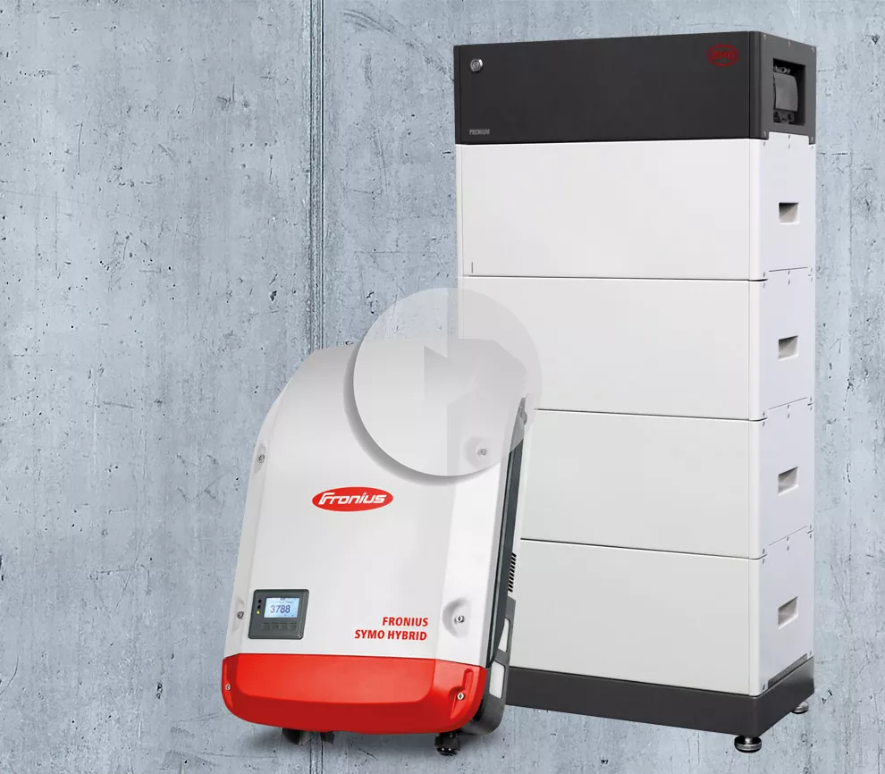

Modulare Erweiterbarkeit mit einer Gesamtkapazität von bis zu 22,08 kWh
Die neue Batterie von BYD ist modular aufgebaut. Es können bis zu 8 HVM Module mit einer nutzbaren Kapazität von je 2,76 kWh gestapelt werden. Die Kombination aus Fronius Symo Hybrid und BYD Battery-Box Premium HVM ermöglicht eine maximale Gesamtkapazität von 22,08 kWh.
Die maximale Ladeleistung beträgt dabei 6,54 kW. Dank dem modularen Aufbau ist es möglich, beispielsweise mit 3 Modulen zu starten und später weitere Module nachzurüsten.

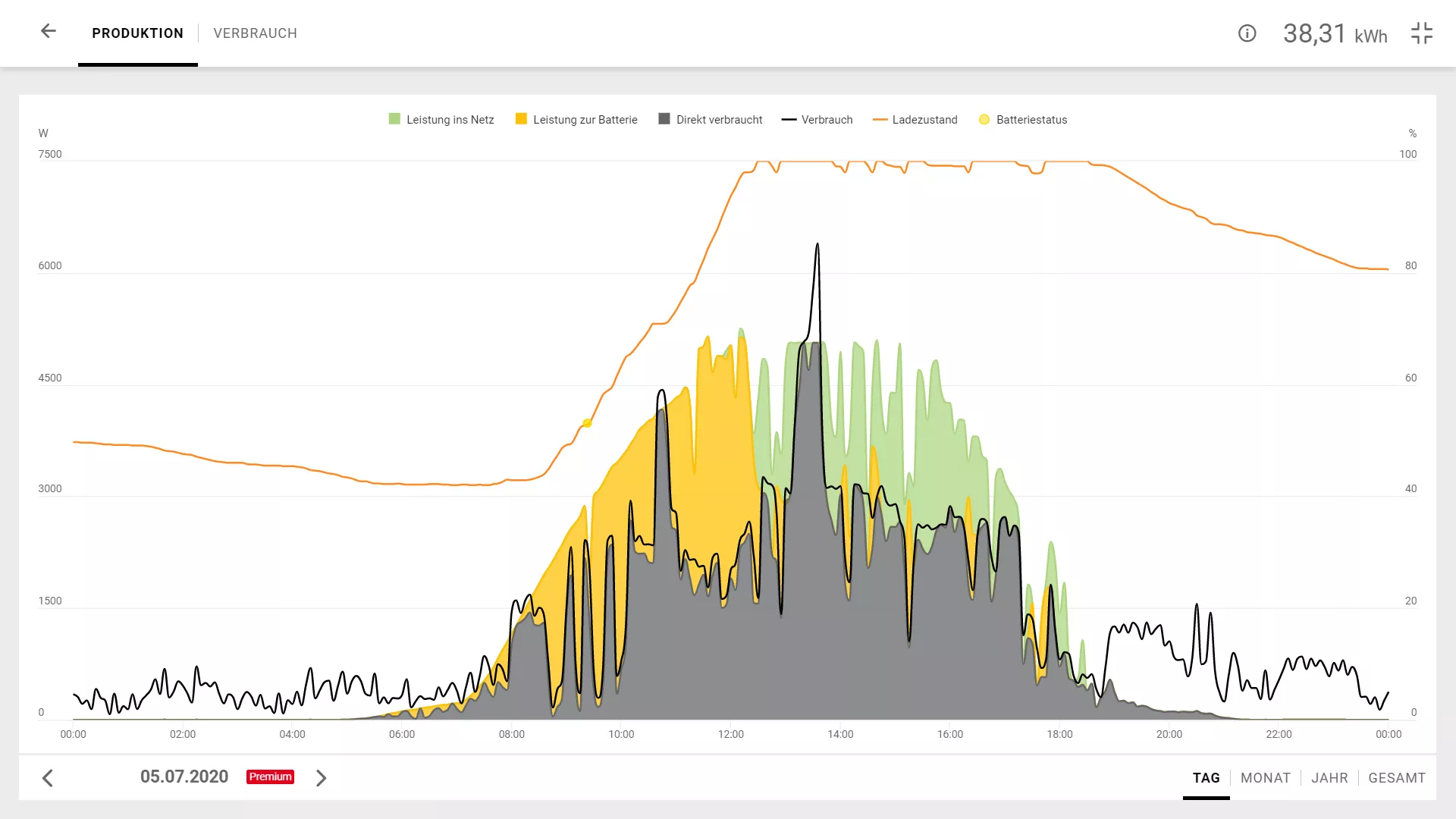

Darstellung der Batterie in Fronius Solar.web
Ist das PV-System auf der Online Plattform Fronius Solar.web registriert, können Sie hier den Ladezustand der Batterie einsehen. Zudem finden Sie auf Solar.web übersichtliche Darstellungen über Leistung, Batteriestatus, Verbrauch etc.

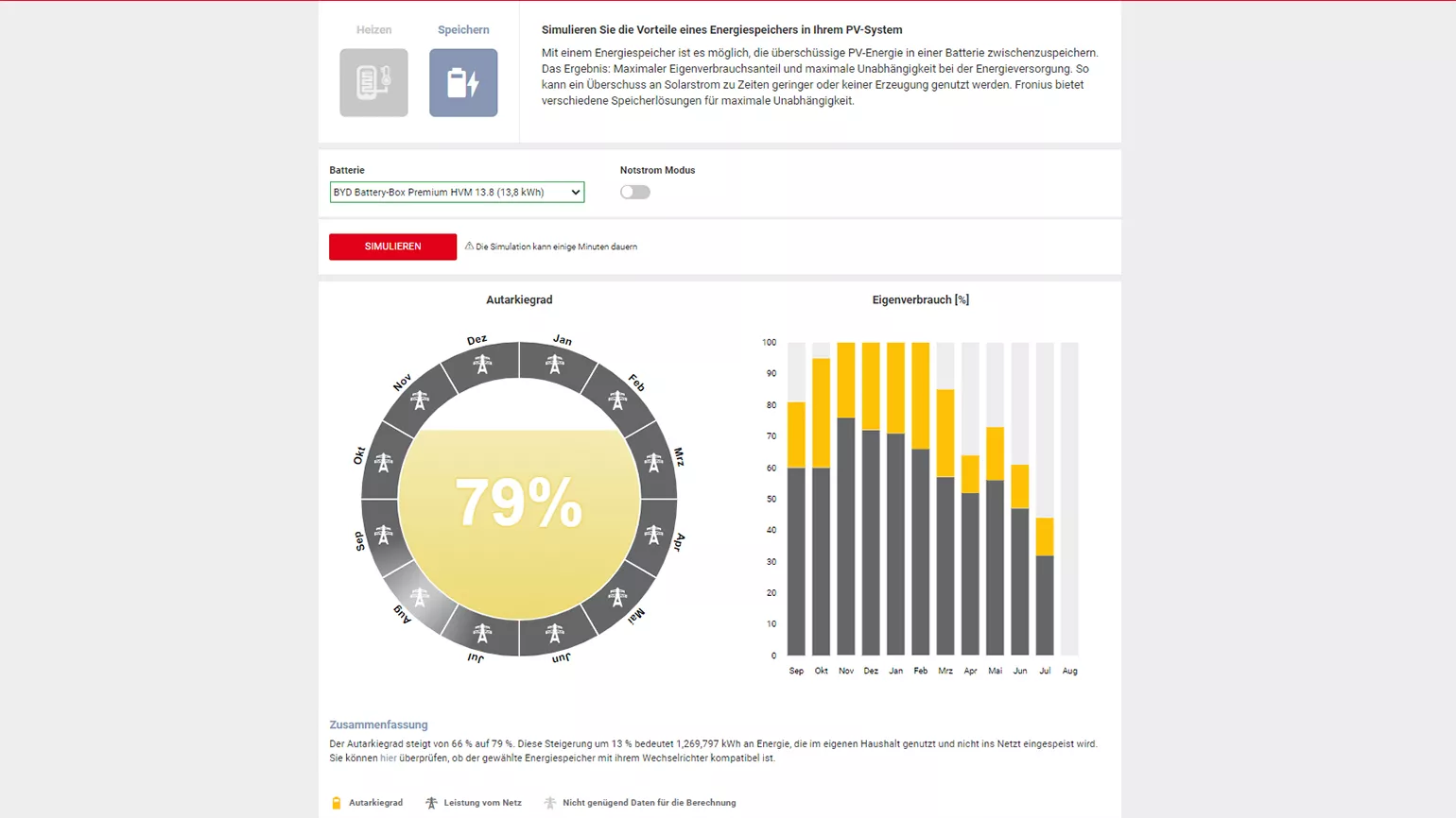

Speichersimulation in Fronius Solar.web
Fronius Solar.web kann auch dazu genutzt werden, die Erweiterung einer bestehenden PV-Anlage um einen BYD Battery-Box Premium HVM Speicher zu simulieren. Per Knopfdruck lässt sich bei allen Anlagen, die seit mindestens einem Monat online sind, zeigen, wie sich der Eigenverbrauch mit einer Batterie ändern würde.
