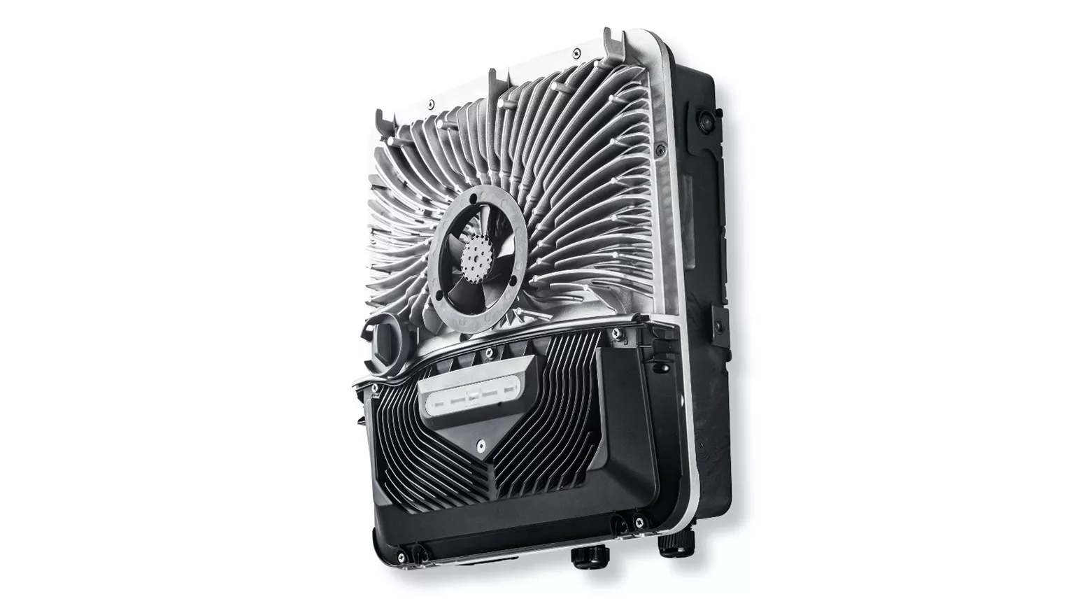

Aufgrund der innovativen Active Cooling Technologie weisen die GEN24 Plus Wechselrichter eine besonders hohe Strombelastbarkeit auf. Denn hohe Ströme verursachen bekanntlich auch hohe Temperaturentwicklungen.
