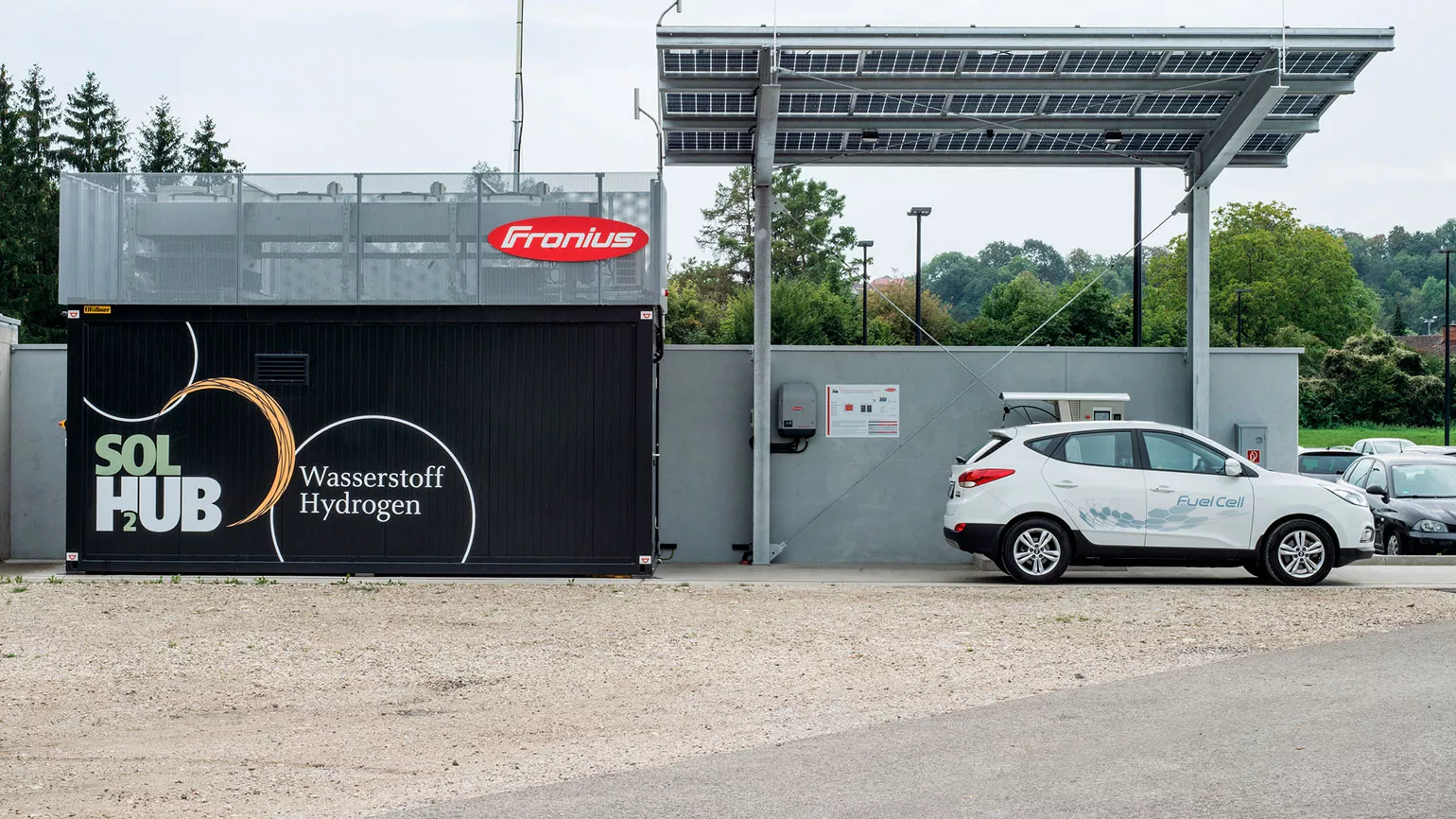

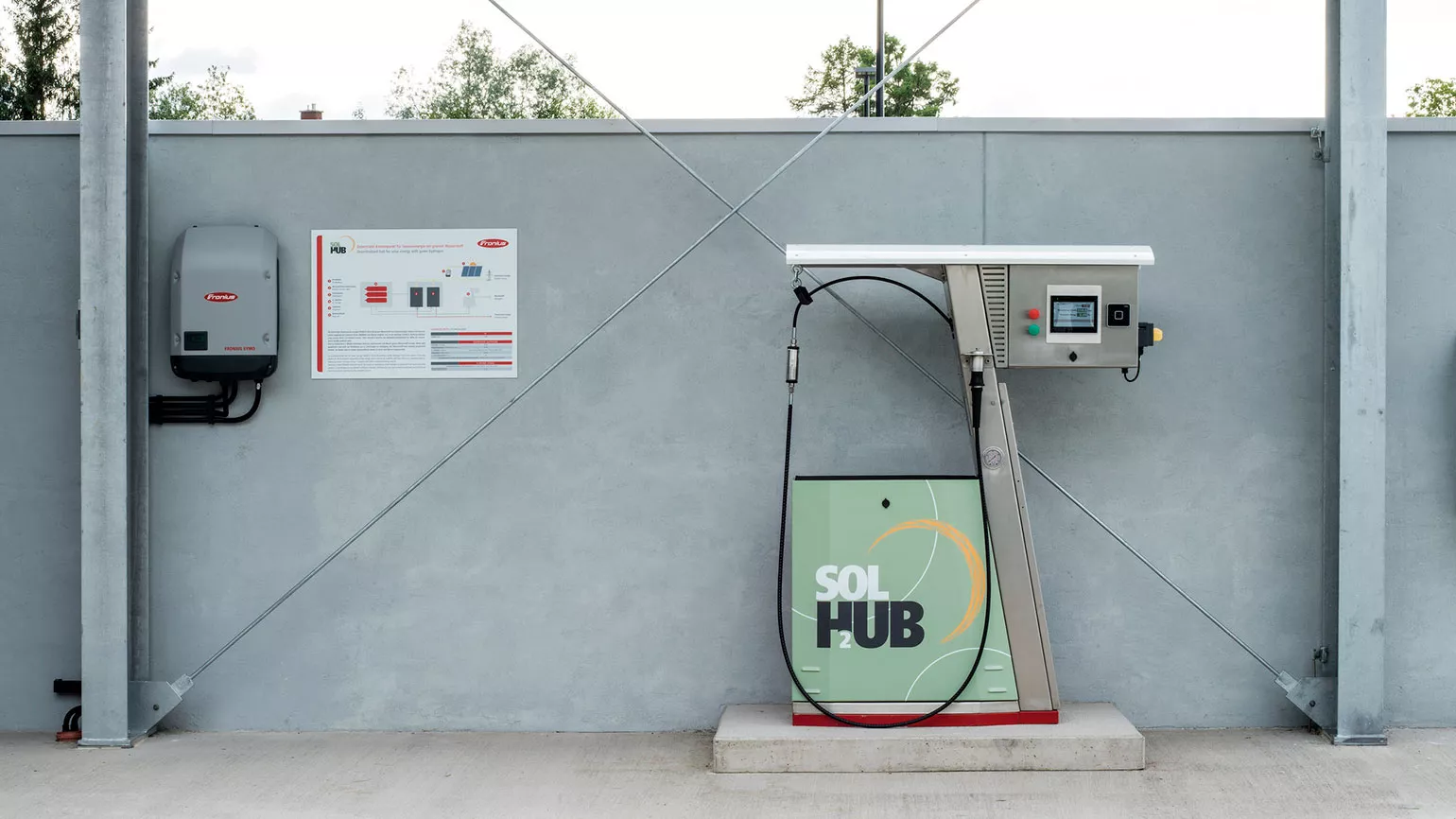

Wasserstoff in der Mobilität ist ja nichts Neues. Es gibt auch bereits H2-Tankstellen, bei denen man ein H2-Fahrzeug betanken kann. Doch die meisten dieser Anlagen bieten Wasserstoff an, der erst recht wieder aus fossilen Energieträgern erzeugt wurde – das trägt nicht zur Dekarbonisierung unseres Energiesystems bei! Fronius als Experte für Photovoltaik wird ganzheitliche, nachhaltige Lösungen auf dem Gebiet entwickeln und anbieten.
Welche werden das sein?

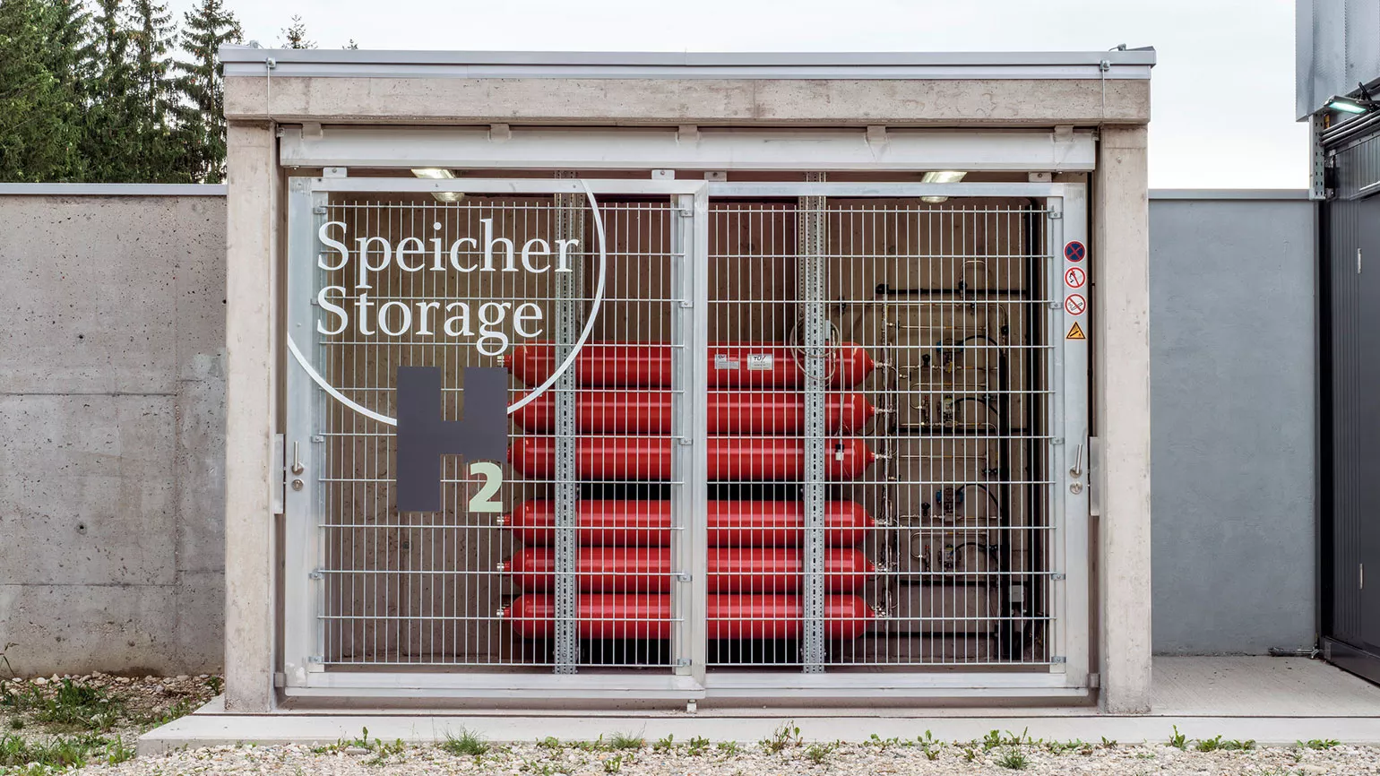

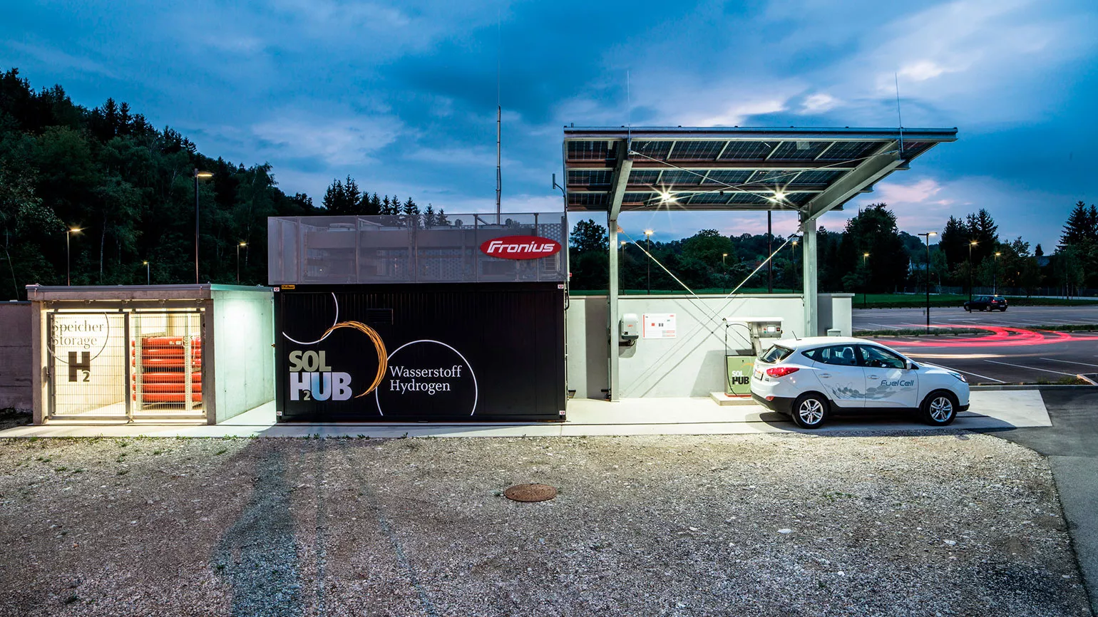

Ein Pilotprojekt wird gerade umgesetzt, nämlich eine innerbetriebliche Betankungsanlage für kommunale und gewerbliche Fahrzeuge am Standort in Thalheim in Österreich. Dort wird aus PV-Strom mit einem Hochdruckelektrolyseur grüner Wasserstoff gewonnen, der zur Betankung von Fahrzeugen verwendet und in Stahlflaschen zwischengespeichert werden kann. Die Anlage bietet auch die Möglichkeit der Rückverstromung des gespeicherten H2 mittels einer Brennstoffzelle.
