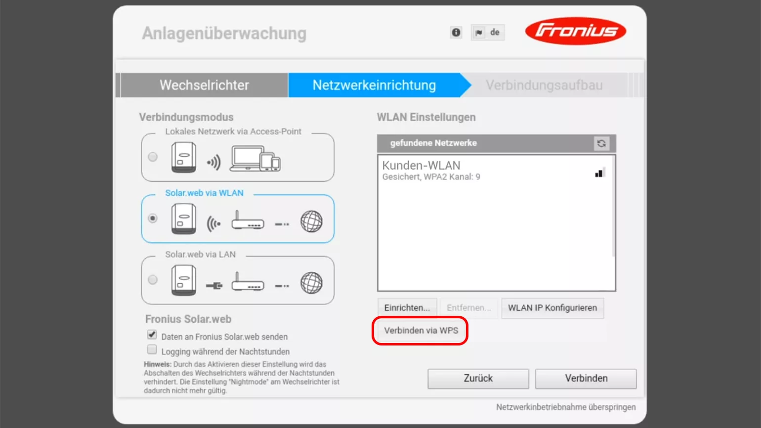

Nachdem Sie im ersten Schritt Ihren Laptop, Tablet oder Smartphone erfolgreich mit dem Wechselrichter verbunden haben, werden Sie zum Inbetriebnahme-Assistenten geführt. Danach ist die Netzwerkeinrichtung an der Reihe. Hier geht es darum den Wechselrichter mit dem Internet des Kunden zu verbinden. Das geht ganz einfach mithilfe des Netzwerknamens und des WLAN-Passworts. Oder Sie entscheiden sich für die WPS-Funktion, dann ist nicht einmal ein Passwort erforderlich.
WPS-Funktion beschleunigt Inbetriebnahme

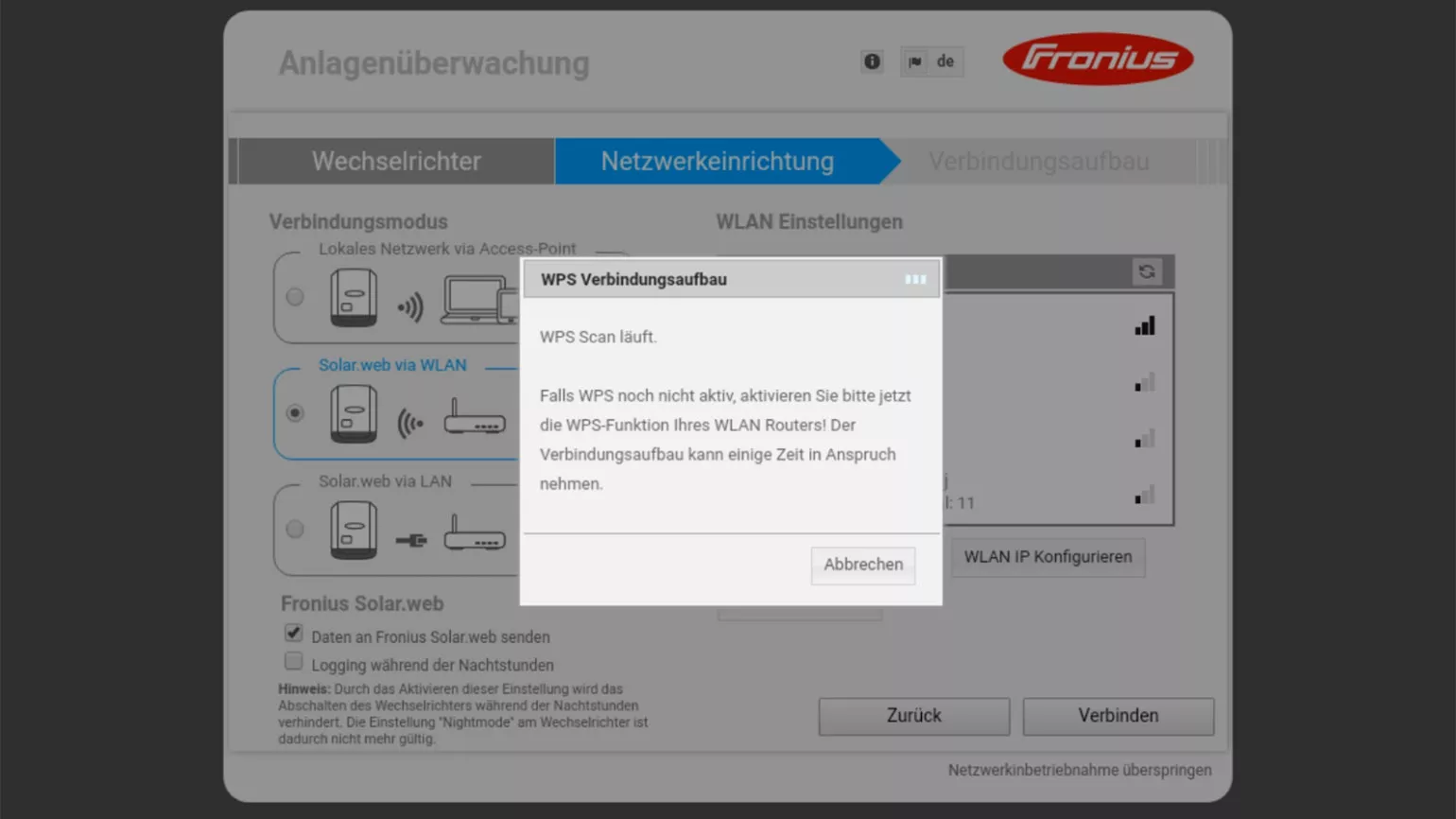

Dank der WPS-Funktion wird die Inbetriebnahme jetzt noch einfacher. Während der Netzwerkeinrichtung ist es möglich, auf "Verbinden via WPS" zu klicken, um eine WPS-Verbindung herzustellen.
Anschließend wird das Fenster „WPS Verbindungsaufbau“ angezeigt. Wenn Sie dann auf die WPS-Taste am Router drücken, wird automatisch eine Verbindung hergestellt. Somit ist kein Eingeben des WLAN-Passwortes nötig!
