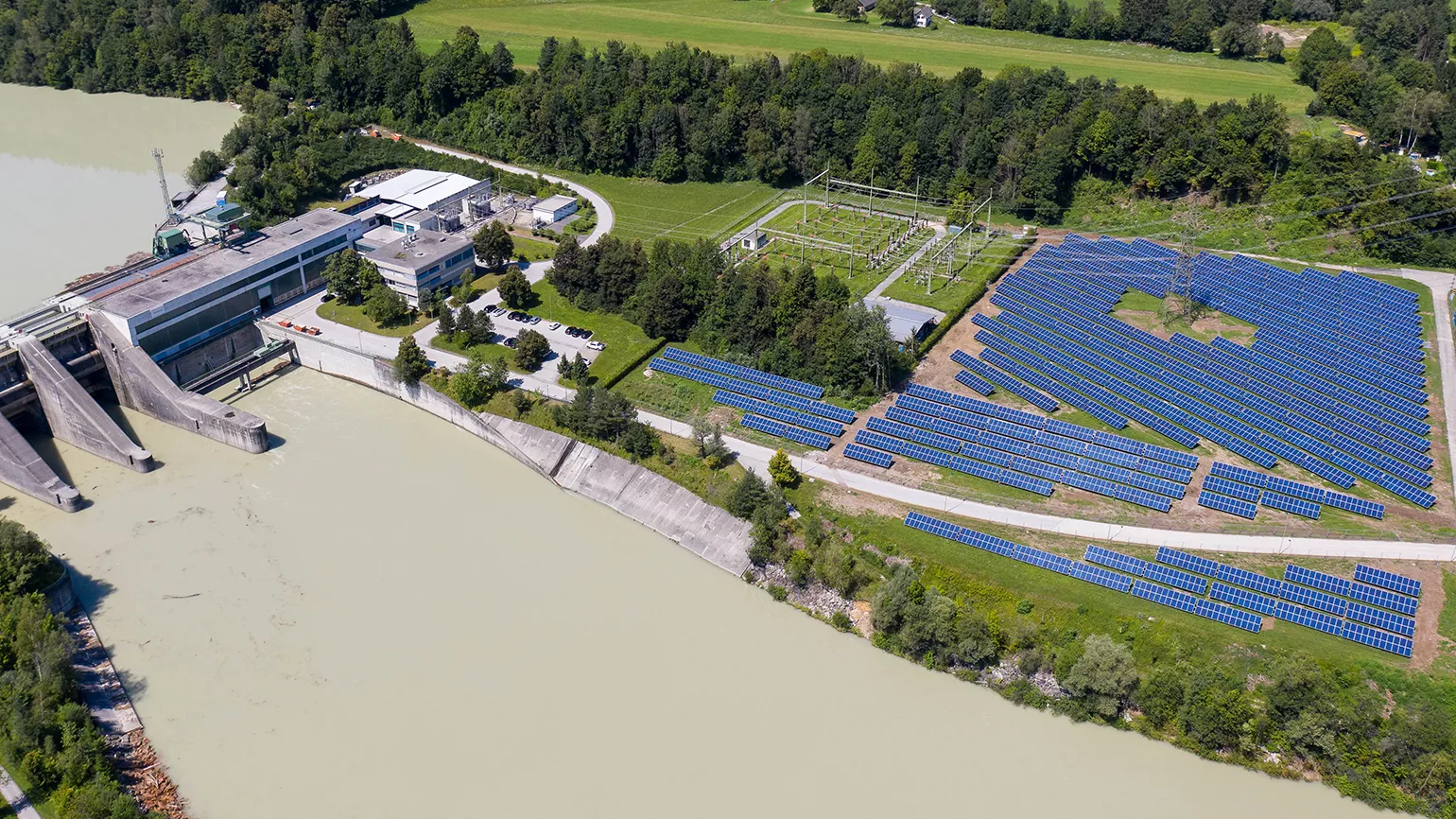

Voraussetzung für die Errichtung des 1,3 MWp großen PV-Systems war, dass dieses am Anlagenstandort des Laufwasserkraftwerks Feistritz-Ludmannsdorf errichtet werden musste. Dabei durfte der Boden nicht versiegelt werden. KPV Solar konnte beide Anforderungen sehr gut umsetzen, Landesrätin Sara Schaar zeigt sich begeistert von der Installation: „Dieses Projekt ist ein Musterbeispiel dafür, dass Photovoltaik-Anlagen nicht wahllos in der freien Landschaft errichtet werden müssen, sondern auch im Umfeld von bestehender Infrastruktur umgesetzt werden können.“

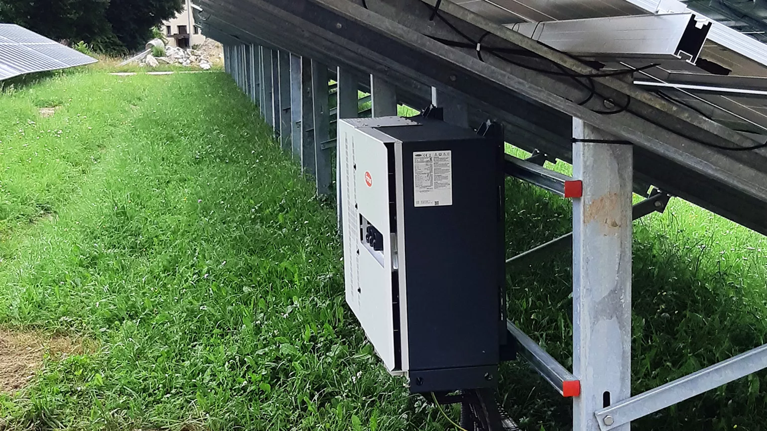

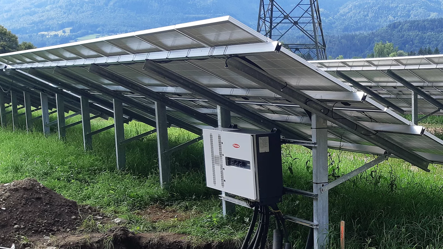

Bei der Entwicklung des Fronius Tauro stand seine Flexibilität im Vordergrund. Sowohl beim Systemdesign und seiner Einsatzfähigkeit stehen verschiedene Möglichkeiten offen. In Kärnten wählte KPV Solar ein dezentrales Systemdesign und führten dies mit der Direct Option des Fronius Tauro aus. Aufgrund der kurzen Distanz zwischen Modulfeld und Trafo war dies die rentabelste und kosteneffizienteste Option. Ist die Entfernung zwischen Modulfeld und Transformator größer, kann der Fronius Tauro zentral installiert werden.
AC Daisy Chaining hilft Kabellängen sparen
In einem Bereich dieser Anlage stand wenig Platz in der Hauptverteilung zur Verfügung, was gewisse Herausforderungen bei der Verkabelung mit sich brachte. Hier konnte der Fronius Tauro mit seiner Einzigartigkeit punkten und die optimale Lösung bieten. Durch die innovative AC Daisy Chaining Option wurden zwei Wechselrichter am Standort miteinander verkettet. So konnten die Platzengpässe beim Transformator überwunden und zusätzlich wertvolle Kabellängen über größere Distanzen eingespart werden.

Der gesamte Installationsprozess ist auf einfaches Handling ausgelegt. Der Tauro verfügt zum Beispiel über praktische Tragegriffe, wodurch er sich leichter zum Installationsstandort transportieren lässt. Der Anschlussbereich ist sehr großzügig gestaltet, es ist daher leichter, große Kabelquerschnitte anzuschließen und Systemkomponenten zu integrieren. Die Inbetriebnahme erfolgt über eine App und lässt sich in drei einfachen Schritten durchführen. All das führt zu einer schnelleren Installation und damit verbunden zu niedrigeren Kosten.

Beim Fronius Tauro sind wichtige Hardware-Komponenten, wie der überwachte Überspannungsschutz Type 1+2, integriert. Der Anschlussbereich ist großzügig gestaltet, zusätzliche Drittanbieter Komponenten lassen sich komfortabel installieren. KPV Solar spart dadurch Zeit bei der Installation. Darüber hinaus erübrigen sich externe Boxen oder ähnliches für Komponenten, die man bei anderen Herstellern außerhalb der Geräte positionieren muss.
