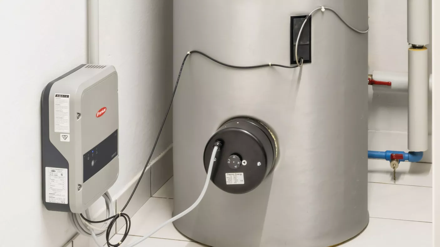

Bloss keine halben Sachen – Warmwasser mit PV-Strom
„Beim Kauf des Hauses war uns wichtig, seinen Charme zu bewahren und gleichzeitig von den neuesten Erkenntnissen bei der Energiegewinnung zu profitieren. Das bedeutet für uns, dass wir die bestehende Ölheizung soweit es geht, abschalten. Stattdessen bereiten wir das Warmwasser mit PV-Strom“, sagt Stefanie Ringer.
Das Prinzip ist ganz einfach: Überschüssige PV-Energie, die nicht im Haushalt benötigt wird, wird zur Warmwasser-Bereitung genutzt. Das ganze geschieht über den Fronius Ohmpilot. Der intelligente Verbrauchsregler lässt sich ganz einfach auch in ein bestehendes PV-System integrieren.
