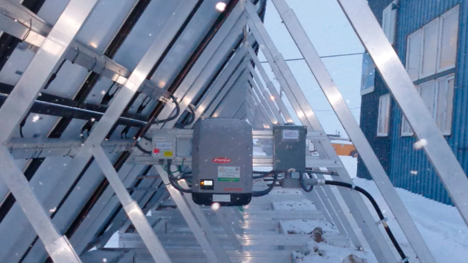

Bis vor einigen Jahren wurde die gesamte Stromversorgung der netzfernen 130 Einwohner-Gemeinde ausschließlich über Dieselgeneratoren bereitgestellt. Mit dem Ziel die finanziellen Ausgaben zu senken installierte der hiesige Stromversorger im Herbst 2015 drei Fronius Primo Wechselrichter.

In Sachs Harbour herrschen je nach Jahreszeit Temperaturen von -18°C bis -37°C. Bei diesen Werten zeigt der Fronius Primo einmal mehr, dass er Extremen gewachsenen ist. Mit einem möglichen Umgebungstemperatur-Bereich von -40°C bis zu +55°C lässt sich der Wechselrichter sowohl in der kanadischen Arktis als auch in der namibischen Kalahari einsetzen.
Anlagengröße 15 kWp
Anlagenart Mit MicroGrid und Generator verbundene Freiflächenanlage
Wechselrichter 3 Fronius Primo 5.0-1
Inbetriebnahme Herbst 2015
Besonderheit Extreme Temperaturen von bis zu -37°C
