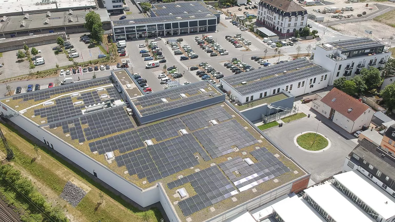

Die SUN2CHARGE GmbH betreibt im hessischen Mainz-Kostheim (D) einen Solar-Ladepark, der zu 100 % selbst Sonnenstrom erzeugt. So können die Kundinnen und Kunden des nebenan liegenden Nahversorgungszentrums bequem während des Einkaufs ihre E-Autos laden – günstig und grün. Das Großprojekt ist ein wahres Pionierprojekt und wurde ausschließlich mit unseren Projektwechselrichtern Fronius Tauro und Fronius Symo umgesetzt.
900.000 kWh Solarstrom für E-Mobilität

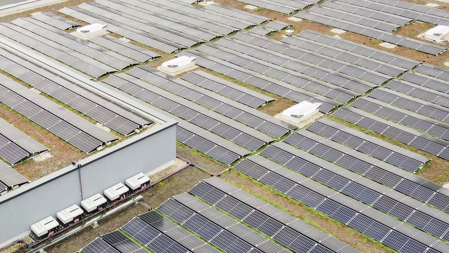

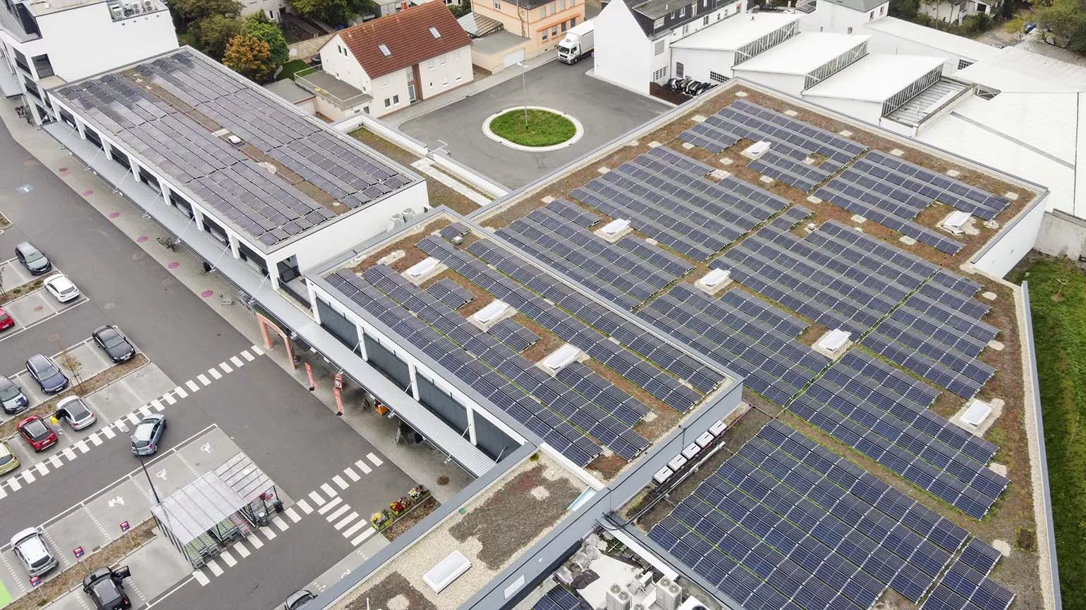

„Dieses Projekt ist einmalig und so noch nie in Deutschland gebaut worden“, erklärt Christoph Hesselmann von der Opel Energy GmbH, die den Ladepark errichtet hat. Für die Erzeugung des Solarstroms wurde auf den Dächern der umliegenden Immobilien eine Photovoltaik-Anlage mit 2.300 Modulen und einer Jahres-Erzeugung von ca. 900.000 kWh erbaut. Im Jahr könnten so 5 Millionen Kilometer mit einem einzelnen E-Auto emissionsfrei zurückgelegt werden.

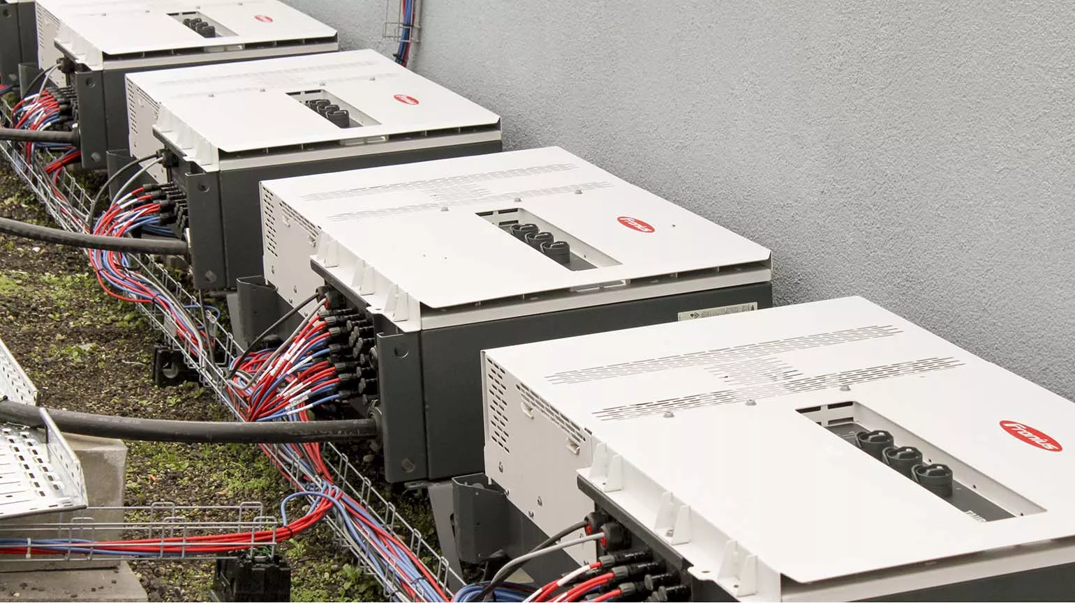

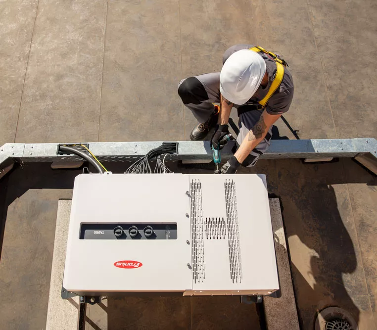

Das Herzstück der ca. 1.000 kWp großen PV-Anlage stammt von Fronius: 9 Fronius Tauro 50 kW, dazu 3 Fronius Tauro 100 kW sowie 2 Fronius Symo 15 kW sind auf den Dächern installiert und machen zusammen mit 16 Kilometer PV- und 1000 Meter Datenkabel den Sonnenstrom zur weiteren Verwendung nutzbar.

Unsere robusten Projektwechselrichter sind die ideale Wahl für dieses besondere Großprojekt. Sie punkten nicht nur im Anlagendesign mit maximaler Flexibilität, sondern halten selbst widrigsten Umweltbedingungen stand. Dabei liefern sie stets stabil hohe Leistungen und benötigen selbst im Außenbereich keinen Überdachungsschutz.
Die verwendeten Fronius Wechselrichter sind schnell installiert und einfach in der Wartung. Beim Fronius Tauro müssen im Servicefall nur die Ersatzkomponenten statt des gesamten Wechselrichters ausgetauscht werden. Das spart Zeit und Ressourcen, minimiert die Gesamtsystemkosten und macht den Betrieb der gewerblichen PV-Anlage zum Solar-Ladepark noch wirtschaftlicher.

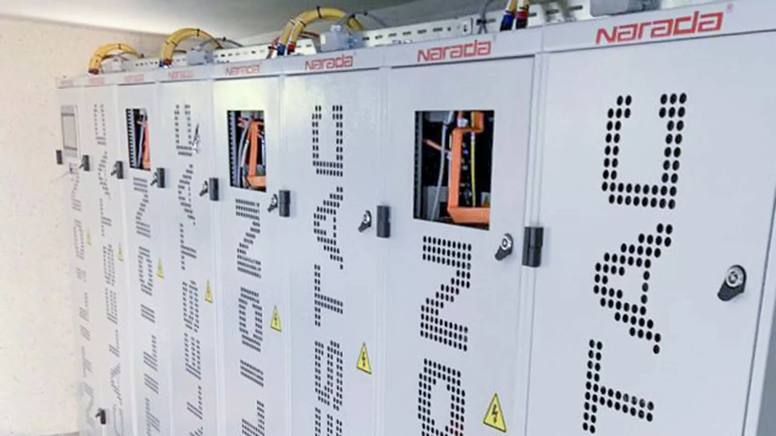

Das Besondere am Konzept des Solar-Ladeparks Mainz-Kostheim: Anstatt den überschüssigen Strom ins Netz einzuspeisen, wird er vor Ort in 560 kWh großen Batterien gespeichert. „So sorgen wir dafür, dass mehr als 80 % des Stroms, den wir in die Autos bringen, über die Sonne generiert wird“, führt Hesselmann aus. In den kommenden Jahren sollen es sogar 100 % werden. Die Kosten für das Laden des E-Autos hängen dabei von der produzierten Sonnenenergie ab: Wenn die Speicher voll sind und die Sonne lacht, reduziert sich der Ladepreis für die Kundinnen und Kunden deutlich.

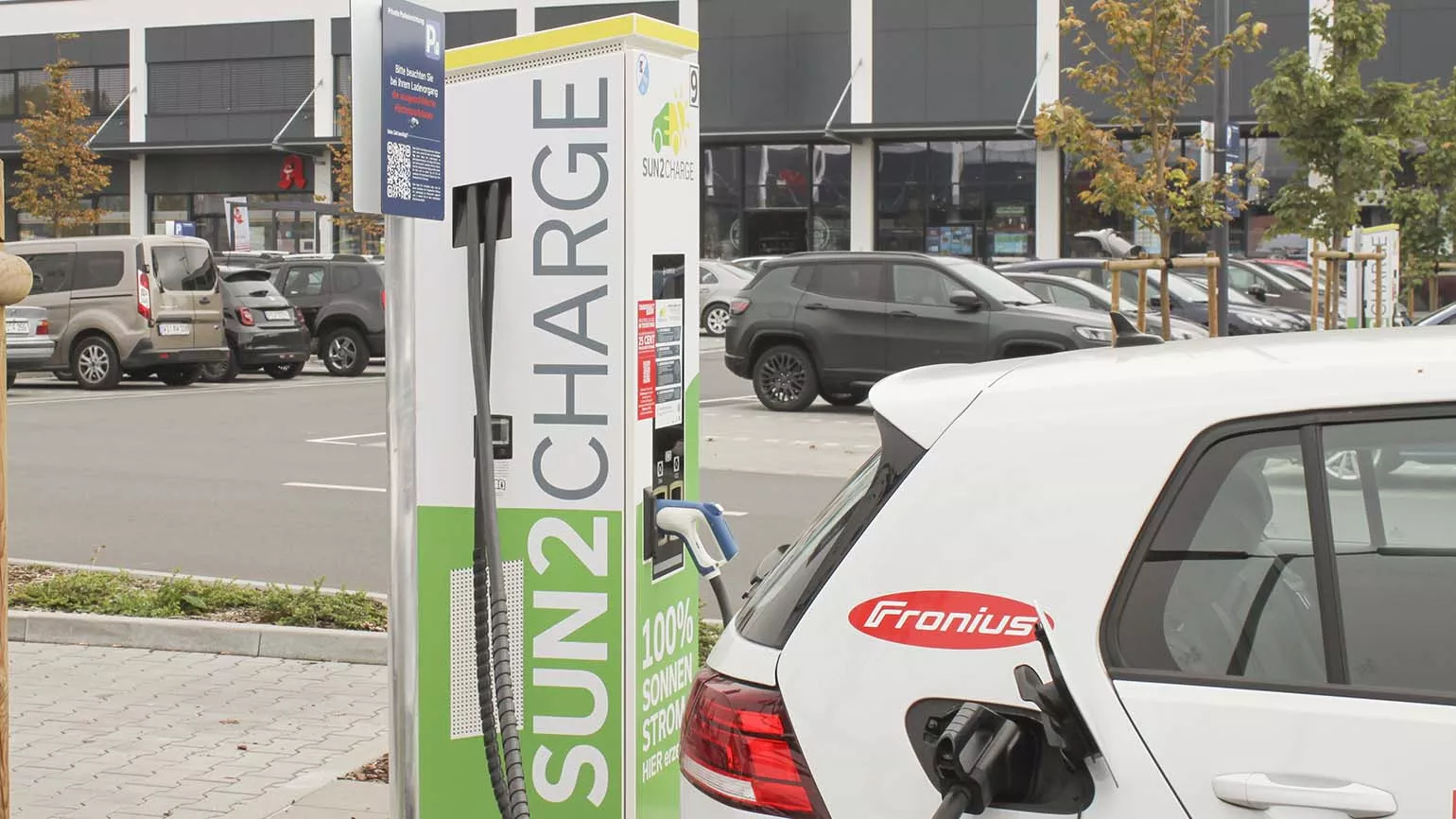

Nach einem 45-minütigen Einkauf ist das E-Fahrzeug im Schnitt von 20 % auf 80 % geladen. Damit sind die Ladepunkte ideal auf den Zweck ausgerichtet, die Zeit des Einkaufens für die Ladung des E-Fahrzeugs zu nutzen. Im Gegensatz dazu würden Systeme mit stärkerer Ladeleistung deutlich mehr Investitionen benötigen, den Mehrwert allerdings nicht entsprechend erhöhen.
Argumentiert Christoph Hesselmann die Wahl der Ladeinfrastruktur.
Optimale Ladeleistung
Insgesamt stehen 10 Ladesäulen mit jeweils 2 Ladepunkten und einer Ladeleistung von 22 kW AC und 50 kW DC zur Verfügung. Diese wurden im Hinblick auf ein optimales Kosten-Nutzen-Verhältnis und das Ladeverhalten der Kundinnen und Kunden ausgewählt.
