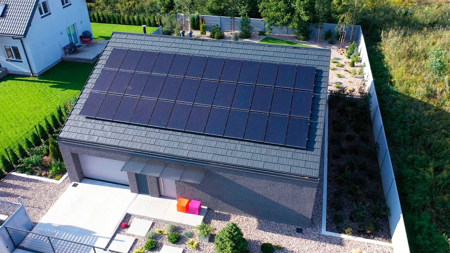

Katarzyna Baran lebt in Polen in einem Nullenergiehaus und nutzt für die Stromgewinnung ein knapp 10 kWp großes PV-Aufdach-System. Ein Fronius Symo 10.0-3-M produziert jährlich ca. 10.000 kWh CO2-freien Solarstrom. Diesen nutzt Frau Baran nicht nur für ihre Elektrogeräte im Haushalt, sondern auch für die Elektroheizung und das Laden ihres Elektroautos.
Heizen und E-Auto laden mit PV-Energie
Dadurch, dass Frau Baran in ihrem Nullenergiehaus neben den normalen Verbrauchern auch die Heizung und das E-Auto mit PV-Strom versorgt, wird ihr gesamter Energiebedarf mit Solarenergie gedeckt. Photovoltaik-Systeme zahlen sich dadurch vom ersten Tag ihrer Investition ab: denn die Energie für die Heizung bzw. das Laden von Elektroautos müsste ohne Solaranlage zugekauft werden. Da Frau Baran die Energie jedoch vom eigenen Dach nutzt, haben sich die Investitionskosten innerhalb weniger Jahre amortisiert.
„Ich habe mein erstes Haus vor elf Jahren gebaut. Damals habe ich mich gegen ein PV-System entschieden – die Preise waren einfach zu hoch. Beim Bau meines neuen Hauses sah das schon anders aus. Da die Preise nun deutlich niedriger sind, rechnet sich meine Anlage, auch ohne Förderung in weniger als acht Jahren“.
PV-System zahlt sich innerhalb weniger Jahre ab
Durch die Kopplung der Bereiche Strom, Wärme und Mobilität kommt Frau Baran auf gute Eigenverbrauchswerte.
Frau Baran's Solarsystem rechnet sich ohne Förderungen nach acht Jahren.
