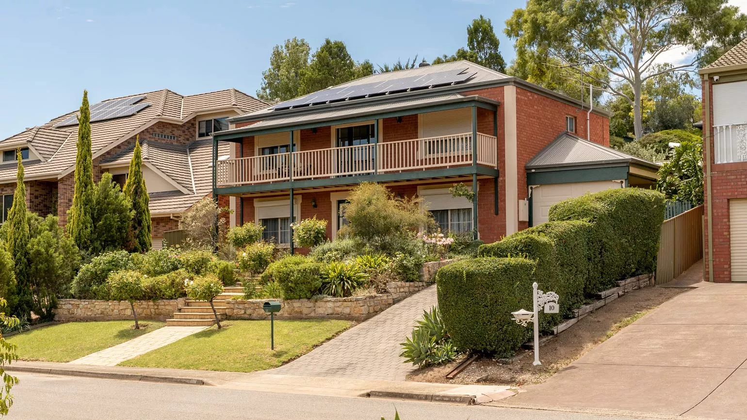

Rino lebt mit seiner Familie im Süden Australiens. Bei seiner Entscheidung für ein PV-System stand neben dem Wunsch, etwas für unseren Planeten tun zu wollen, vor allem das Bedürfnis nach Unabhängigkeit und Energiesicherheit im Vordergrund. Darüber hinaus ist es besonders wichtig für Rino, seine Anlage immer im Blick zu behalten, um seinen Eigenverbrauch zu maximieren und möglichst wenig Strom aus dem Netz zukaufen zu müssen.
Um diese Anforderungen zu erfüllen, empfahl Eddy May vom FSP Betrieb NRG Solar Rino, sich für eine Speicherlösung mit dem Fronius Primo GEN24 Plus und der BYD Battery-Box Premium zu entscheiden.

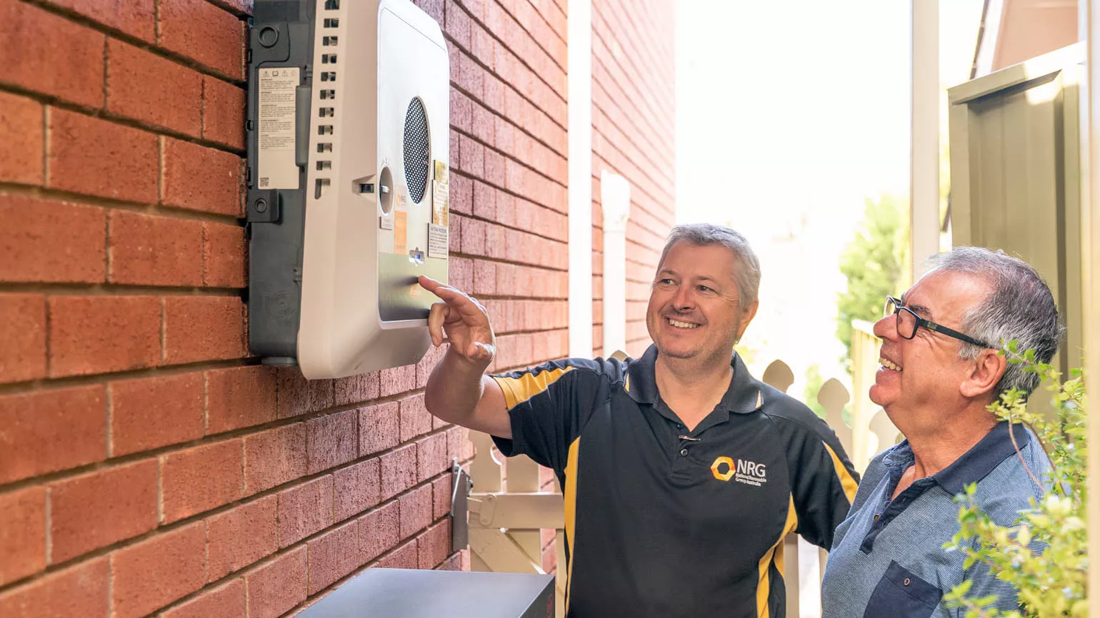

Der Installateur von NRG Solar hat sich explizit für einen 6-kW-Hybridwechselrichter entschieden, da die Peak-Leistung des PV-Generators in den meisten Fällen nicht erreicht wird und er mit dem SuperFlex Design den GEN24 Plus bis zu 150 % überdimensionieren kann. So wird die Leistung des Wechselrichters optimal genutzt.
Starkes Kundenvertrauen durch das Fronius Partnerprogramm
Als FSPs profitieren Eddy May und seine Kollegen von der engen Verbindung zu Fronius: Durch die Teilnahme an regelmäßigen Trainings zu den Fronius Produkten können sie ihren Kunden die kompetenteste Beratung und den besten Service garantieren.
Dank Solar.web, der Monitoring-Plattform von Fronius, war es für Eddy besonders einfach, Rino die Vorteile einer PV-Anlage mit Solarspeicher zu erklären. Mit der praktischen Solar.web App konnte der Installateur seinem Kunden anhand von bestehenden Anlagen das Ersparnispotenzial von PV vermitteln und so sein Vertrauen gewinnen.
