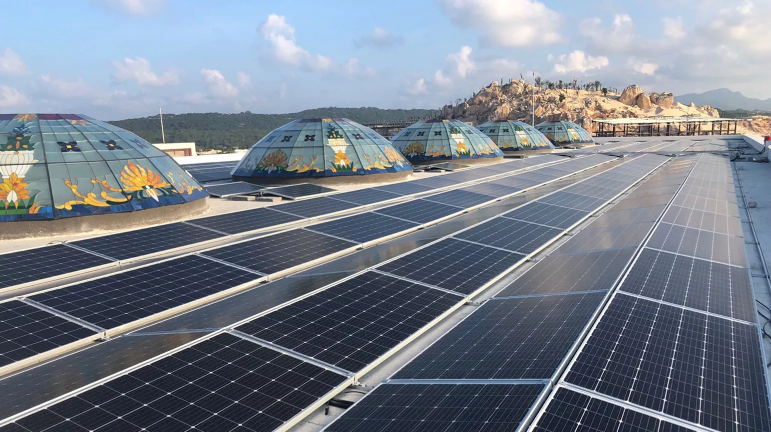

Das System unterteilt sich auf Anlagen auf dem Clubhaus und auf den Dächern von 91 einzelnen Villen.
Anlagengröße
1,051 MWp
Anlagenart Aufdachanlage

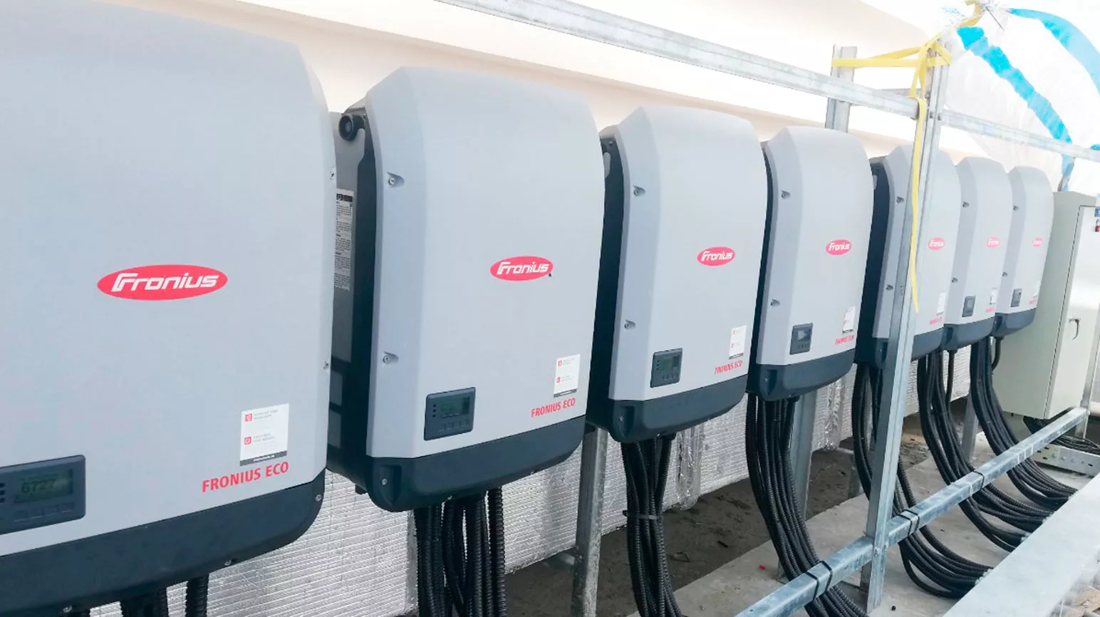

Wechselrichter
91 Fronius Symo 8.2-3-M
10 Fronius Eco 27.0-3-S
Inbetriebnahme
Oktober 2018
Die Anlage ist nach Ost und West ausgerichtet. Obwohl der Fronius Eco über nur einen MPP-Tracker verfügt, ist es möglich, ihn für solche PV-Systeme einzusetzen. Detaillierte Erklärungen finden Sie in dem Technischen Artikel bei den Downloads.
