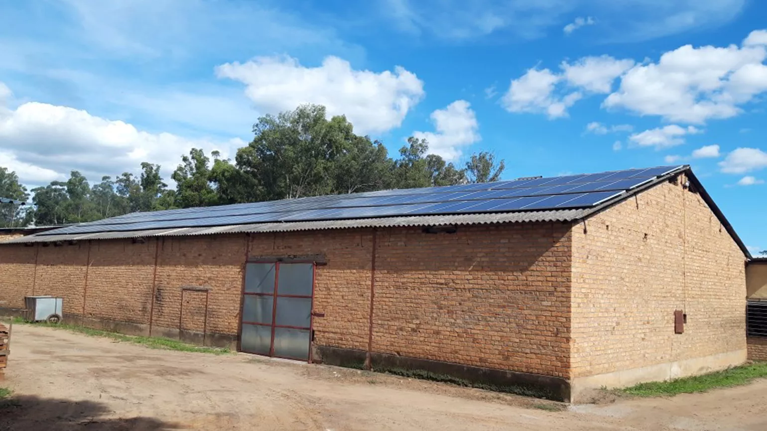

Eine Tabakfabrik in Simbabwe nutzt bereits seit einigen Jahren eine PV-Anlage, gekoppelt mit einem 150 kVA Dieselgenerator. Die Farm spart mit diesem PV-Genset System bis zu 60 % ihres vorherigen täglichen Kraftstoffverbrauchs ein – durchschnittlich 100 l Diesel täglich. Das System wurde, mit Unterstützung von OneStopSolar, vom lokalen Fronius System Partner James Davy installiert und in Betrieb genommen.
Einfache Installation, einfache Erweiterung eines Solar-Diesel-Hybridsystems
„Ziel ist es, das Energiesystem in der Tabakfabrik schrittweise zu erweitern“, sagt James Davy, Leiter des Installationsunternehmens. „Zuerst haben wir einem 64 kVA Aggregat eine 45 kWp PV-Anlage hinzugefügt. Es folgte ein 150 kVA Aggregat."

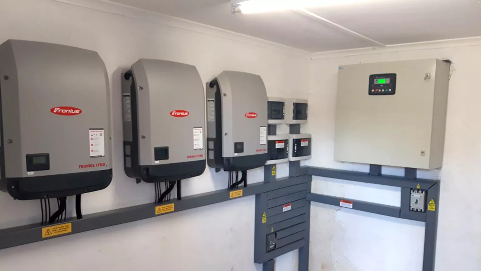

Die Solar-Diesel-Hybridanlage besteht aus Fronius Wechselrichtern, Fronius PV-System Controller, Dieselgenerator und Stromsensoren.
„Uns ist wichtig, dass wir das System selbst installieren können. Der Erfolg der Anlage steht und fällt mit der Kommunikation zwischen den einzelnen Komponenten. Als geschulte Fronius System Partner sind wir in der Lage, das System optimal aufzubauen. Wenn wir dennoch Unterstützung benötigen, können wir uns an den technischen Support von Fronius wenden“, berichtet James Davy.

Aktuell 45 kWp PV-System
Erweiterbar um zusätzliche 35 kWp
150 kVA Genset
Eingesetzte Komponenten:  3x Symo 15.0-3-M in Kombination mit einem Fronius PV System Controller
Inbetriebnahme:  März 2020
