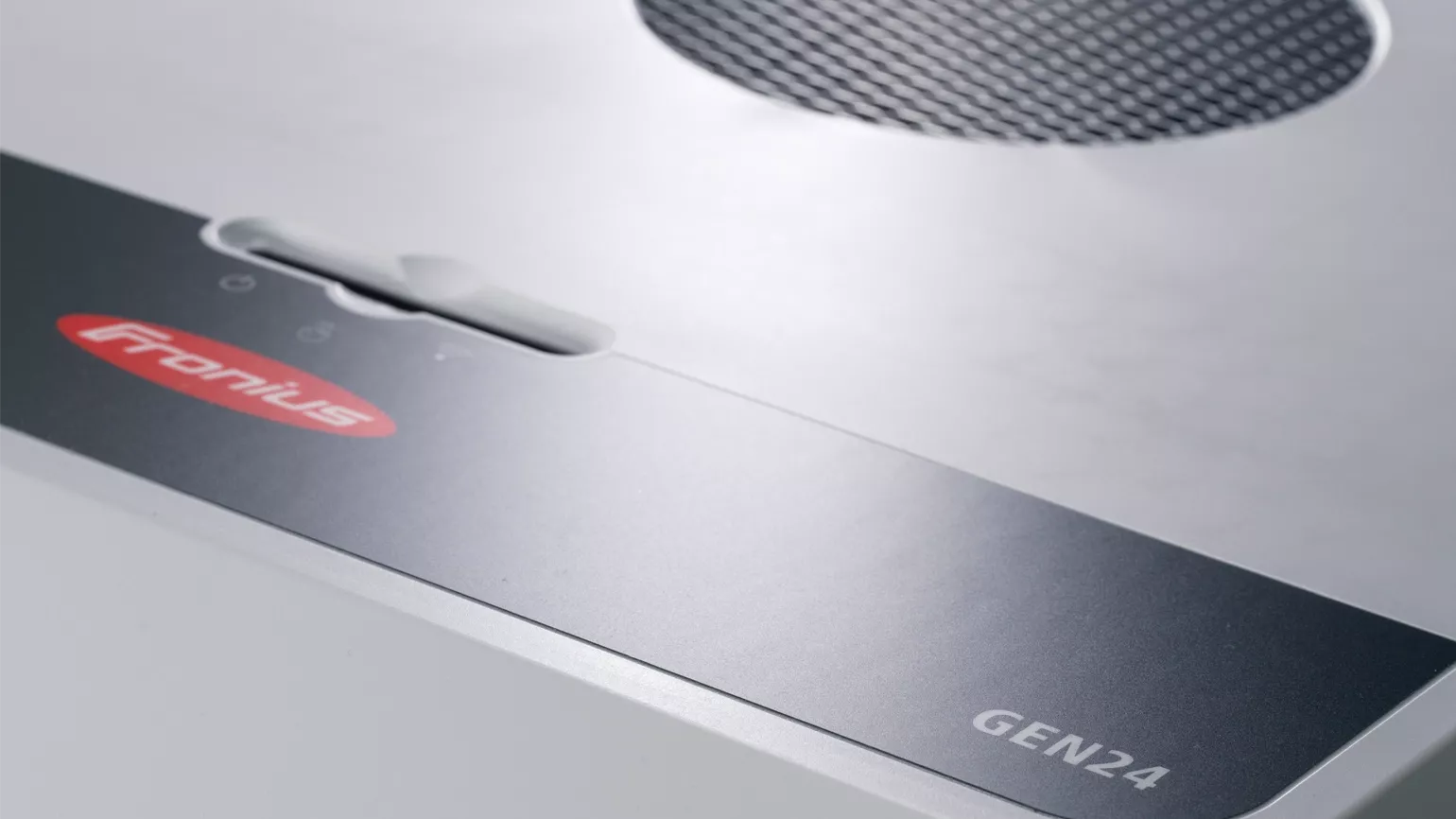

Fronius GEN24 SC – unsere neue Wechselrichter-Generation
Mit der SC Generation hebt Fronius die GEN24 Wechselrichter auf ein neues Leistungsniveau. Der Fronius GEN24 SC („Superior Current“) verarbeitet höhere PV Eingangsströme und ist optimal auf moderne PV Module sowie zukünftige technologische Entwicklungen abgestimmt. Das ermöglicht eine flexible Anlagenplanung und eine effiziente Energieumwandlung – auch bei steigenden Modulströmen.
Zusätzlich ist der GEN24 SC serienmäßig mit dem Fronius Arc Guard (AFCI) ausgestattet. Der integrierte Lichtbogenschutz überwacht das PV System kontinuierlich und sorgt so für ein deutliches Plus an Sicherheit für Ihr Zuhause.
