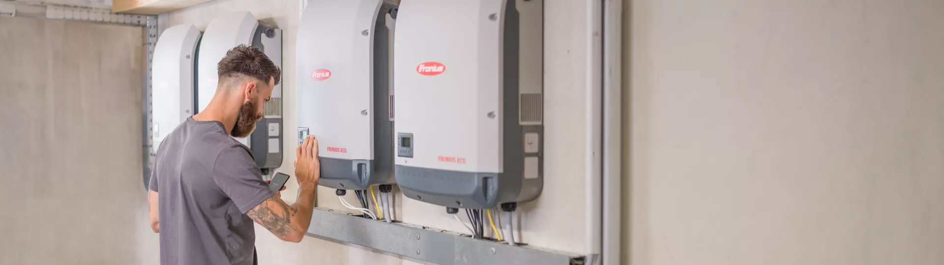

Platinentausch
Durch die Möglichkeit eines Vor-Ort Platinentauschs können Serviceeinsätze von nur einer Person schnell und kosteneffizient durchgeführt werden. Somit bleibt der Tausch des gesamten Geräts in den meisten Fällen aus und es müssen nur einzelne Komponenten getauscht werden.
Für einen reibungslosen Ablauf unterstützt Sie unsere Service App Fronius Solar.SOS. Voraussetzung für den Platinentausch ist die aktive Teilnahme am Fronius Partnerprogramm.

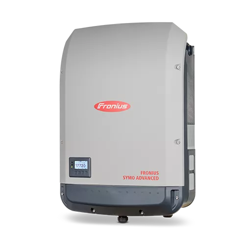

Fronius Symo Advanced mit Arc Guard Technologie
Mit Sicherheit weiterentwickelt: Der Fronius Symo Advanced schlägt das nächste Kapitel im Fronius SnapINverter Portfolio auf. Der Wechselrichter steht für höchste Sicherheit mit integriertem Lichtbogenschutz und maximalen Ertrag.
Als neuestes Highlight bietet der Fronius SnapINverter Wechselrichter mit der Fronius Arc Guard Technologie zuverlässigen Schutz vor Lichtbögen, die Brände verursachen können. Der integrierte Lichtbogenschutz sichert also nicht nur die Energieselbstversorgung ab, sondern auch die Investition.
Mit seiner umfangreichen Ausstattung übertrifft der Fronius Symo Advanced nicht nur die höchsten Standards, er ist auch in verschiedenen Leistungsklassen von 10 bis 20 kW erhältlich und damit die zukunftssichere Wahl für gewerbliche PV-Anlagen jeder Größe. Verlassen Sie sich auf millionenfach bewährte Leistung mit neuer Sicherheitstechnologie.
Fronius Symo Advanced. Designed to rely on.
Zu den technischen Daten

    Technische Daten
    Technische Daten  Eco Symo Advanced
     Leistungsklasse in kW  25 / 27 12,5 - 20
     Netzanschluss (Uac, r) 3~ NPE 400/230, 3~ NPE 380/220 V 3~NPE 400/230, 3~NPE380/220 V
     Anzahl MPP Tracker  2
    DC-Eingangsspannungsbereich 580 - 1.000 V  200 - 1000 V
     Überdimensionierung 150%  150%
     Abmessungen in mm 725 x 510 x 225  725 x 510 x 225
     Gewicht 35,5 kg  32 kg
