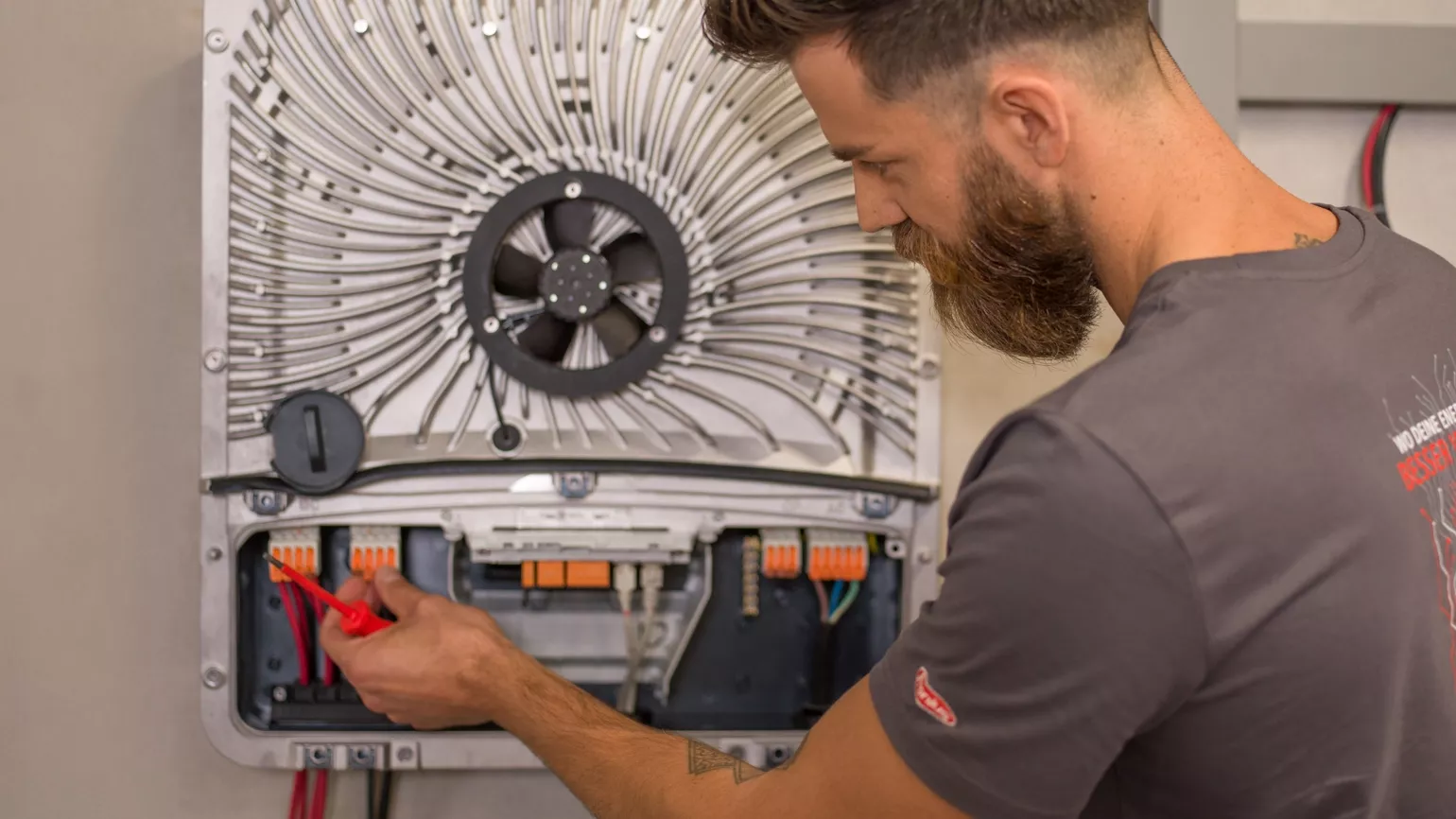

Die elektronischen Komponenten im Inneren der Wechselrichter reagieren sehr sensibel auf hohe Temperaturen. Um ein Überhitzen dieser Bauteile zu verhindern, ist eine Kühlung der Wechselrichter notwendig. Bei Fronius Wechselrichtern ist die aktive Kühltechnologie, auch als Active Cooling bekannt, ein Technologie-Standard in allen Geräten. Dieser zielt darauf ab, Hitzefelder mit Hilfe von Innenraumlüftern proaktiv zu vermeiden und warme Luft gesteuert abzuführen. Ein oder mehrere Lüfter sorgen dafür, dass die Luft im Inneren der Wechselrichter zirkuliert und die Temperatur niedrig gehalten wird.
Im Gegensatz dazu setzt man bei passiver Kühltechnologie, wie sie bei vielen Wechselrichtern am Markt verwendet wird, auf natürliche Konvektion. Hier werden große Kühlkörper eingesetzt, um die Innentemperatur niedrig zu halten.
Innovative Kühltechnologie beim Fronius GEN24
Bei der neuen Wechselrichtergeneration Fronius GEN24 bestand die Herausforderung darin, die Kühlleistung noch weiter zu optimieren und dabei besonders platzsparend und kompakt zu sein. Das Ergebnis ist ein sehr effizientes Kühlsystem aus einem Kühlkörper und einem Lüfter, das die leistungselektronischen Komponenten im Innenraum des Wechselrichters optimal kühlt.
Das Herzstück des Kühlsystems ist ein innovatives Lüftergehäuse, das in eine Aussparung eines Aluminium-Druckguss-Kühlkörpers mit speziell angeordneten Kühlrippen integriert ist. Das Lüftergehäuse sorgt für ideale Druckverhältnisse, sodass ein optimales Ansaugen der Umgebungsluft und Durchströmen des Luftstroms ermöglicht werden.
  • Der Lüfter hält die Temperatur bei der Leistungselektronik niedrig
  • Er lässt die Luft im Inneren zirkulieren und vermeidet Hotspots
  • Die Wärme wird über die Kühlrippen abgeführt

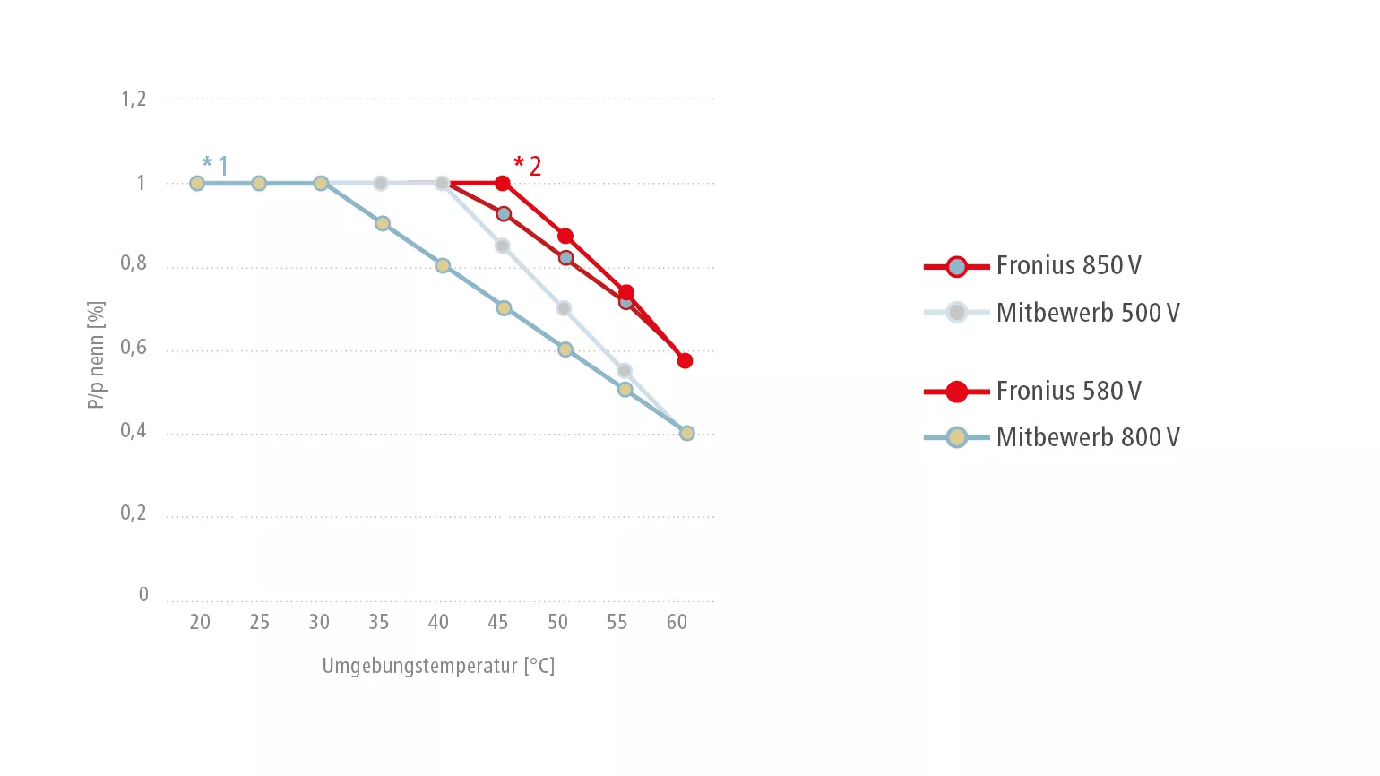

Um ein Überhitzen elektronischer Bauteile zu verhindern, wird bei einem Wechselrichter grundsätzlich ein Leistungsderating durchgeführt, d.h. die Ausgangsleistung wird reduziert. Wechselrichter mit aktiver Kühltechnologie sind hier speziell bei höheren Temperaturbereichen klar im Vorteil.
Da die Wechselrichter im Inneren deutlich kühler sind, beginnen sie erst bei höheren Umgebungstemperaturen ihre Leistung zu reduzieren. Das wirkt sich positiv auf den Ertrag aus. Die Wechselrichter liefern höhere Erträge und reduzieren dadurch die Amortisationszeit der Investition.
*1 passive Kühlung
*2 aktive Kühlung

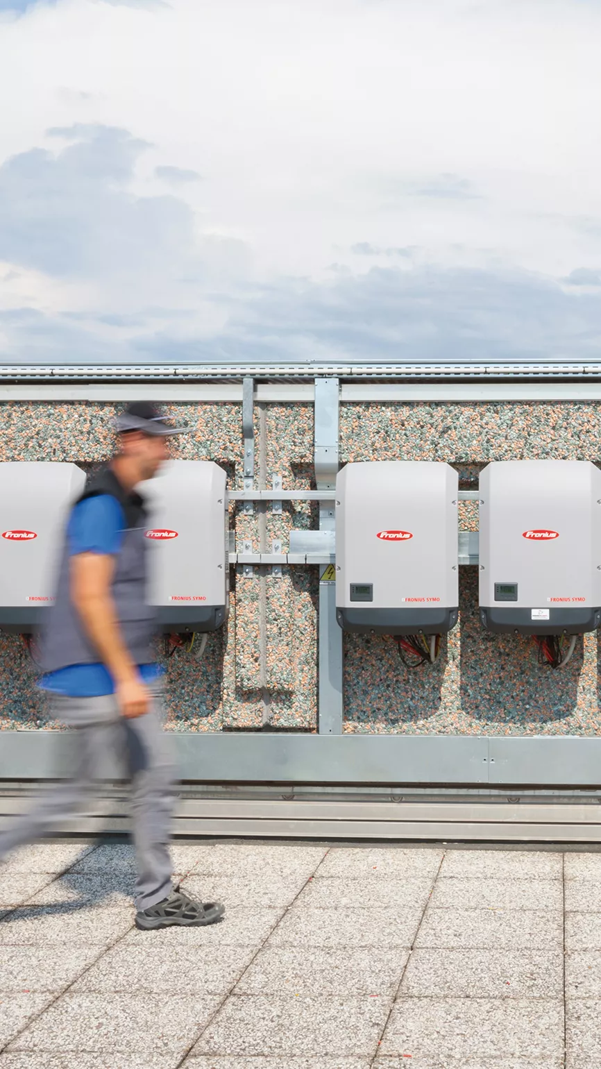

Die Wechselrichter sind dank der aktiven Kühlung auch ausgesprochen flexibel bei der Montage. Fronius Wechselrichter können vertikal, horizontal und sogar flach auf dem Dach montiert werden. Dank der intelligenten aktiven Luftführung können die Wechselrichter auch Seite an Seite montiert werden.
Beim GEN24 wird die kühle Luft zentral angesaugt und die warme Luft über die Kühlrippen abgegeben. Da keine Kühlkörper benötigt werden, sind die Wechselrichter, aufgrund ihres geringen Gewichts, außerdem sehr leicht zu transportieren und zu installieren.
