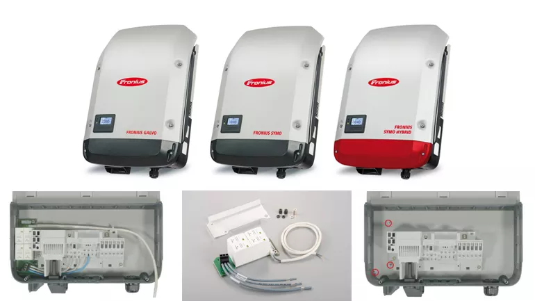

Durch das Ende der Übergangsfrist der DIN VDE 0100-712 ist seit April 2019 ein DC-Überspannungsschutz für PV-Anlagen Pflicht.Zur Erfüllung dieser neuen gesetzlichen Norm bietet Fronius ab sofort für seine Wechselrichter eine Überspannungsschutz-Platine zum Nachrüsten an.
Ihre Vorteile auf einen Blick:
Schneller Einbau
Wertvolle Zeit sparen, da die Platine direkt in den Wechselrichter eingebaut werden kann.
Kein Bohren, kein Anbringen einer neuen Box, einfach nur einschrauben.
Kostenersparnis
Bares Geld sparen, da kein zusätzliches externes Gehäuse nötig ist.
Automatische Fehlermeldung
Automatische Meldung über das Online-Portal Fronius Solar.Web beim Auslösen des Überspannungsschutzes dank integrierter Fernsignalisierung.
Mit dem Fronius DC-Überspannungsschutz Aufwand, Zeit und Geld sparen
Fronius bietet mit dem integrierbaren DC-Überspannungsschutz für Fronius SnapINverter bis 8,2 kW jetzt eine einfache und kostengünstige Lösung:
Der Print kann im Wechselrichter integriert werden und erfüllt damit alle Voraussetzungen der Norm entsprechend – noch näher am Wechselrichter geht nicht!
Der Fronius DC-Überspannungsschutz kann ab der Seriennummer 30408866 in die Wechselrichter der Serien
/ Fronius Symo 3.0-8.2
/ Fronius Symo Hybrid
/ Fronius Primo
nachgerüstet werden und wird über den Großhandel als Nachrüstungs-Kit vertrieben.
Das Video der Einbauanleitung (rechts) zeigt den schnellen und einfachen Einbau des Fronius DC-Überspannungsschutz.
Die Norm fordert, dass die Überspannungs-Schutzeinrichtungen auf der DC-Seite möglichst nahe am Wechselrichter anzubringen sind. Mit dem Nachrüstset von Fronius  ist eine unkomplizierte Einbindung direkt im Wechselrichter möglich. Näher geht nicht!
