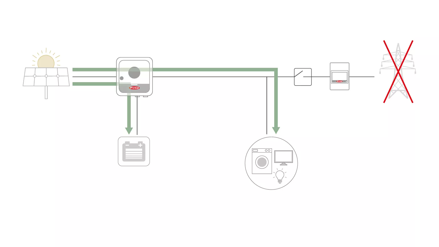

Sichere Stromversorgung auch bei Netzausfall
Im Notstrombetrieb – etwa bei einem Ausfall des öffentlichen Netzes – stellt die Multi Flow Technology eine parallele Energieversorgung durch die PV-Anlage und die Batterie sicher. Die Solaranlage kann den Haushalt auch dann mit Solarenergie versorgen, wenn die Batterie bereits entladen ist.
In diesem Anwendungsbeispiel bei Stromausfall werden gleichzeitig die Verbraucher im Haushalt versorgt und die Batterie geladen*.
*möglich mit BYD Battery- Box Premium HVS/HVM
