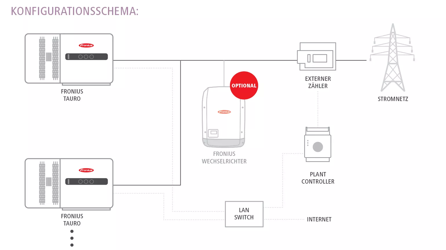

Wie ist die Umsetzung mit Fronius Wechselrichtern?
Die Fronius Wechselrichter Fronius Tauro (ECO), Fronius GEN24 Plus und die Fronius SnapINverter (Datamanager 2.0 empfohlen) sind für eine Umsetzung der neuen Anforderungen sowie mit weiteren Drittanbietern kompatibel. Weitere Informationen finden Sie direkt beim Anbieter des Plant Controller Systems.
Kompatible Controller:
Solar-Log
Solar-Log Base Serie (15, 100, 2000)
meteocontrol
BlueLog X-Serie
Informationen zu den Direktvermarktern finden Sie direkt beim jeweiligen Anbieter.
Konfigurationsschema am Beispiel Fronius Tauro
