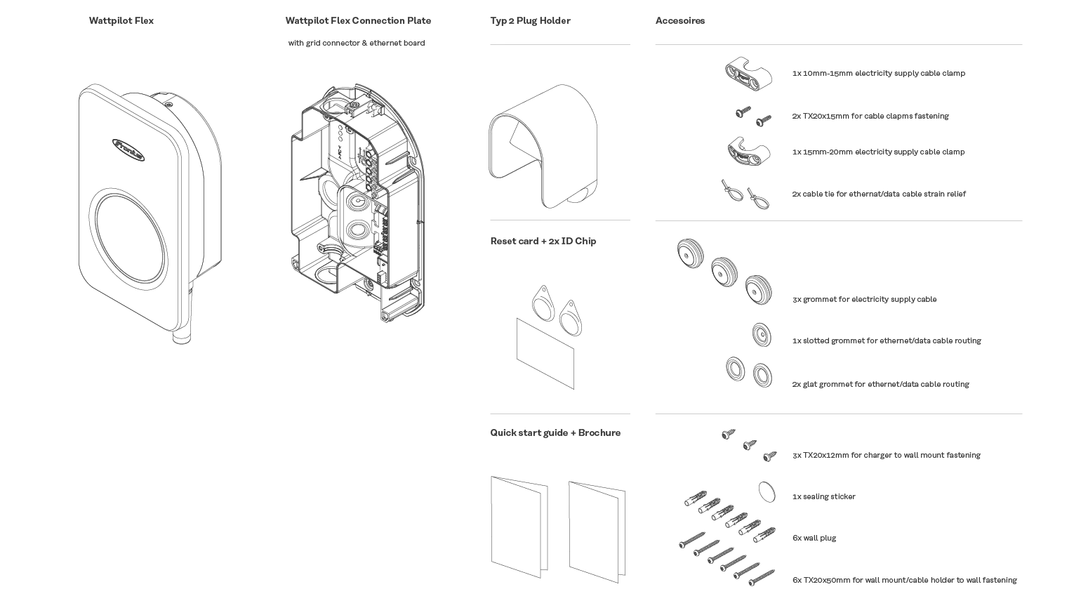

    Wattpilot Flex: Wattpilot Flex, Montagehalterung und Typ 2 Steckerhalter inkl. Schrauben und Dübel, Reset-Karte, 2 Stück ID-Chip, Kurzanleitung, Zugentlastung 10 - 15mm und 15-20mm inkl. Schrauben, 2 Stück Kabelbinder, 6 Stück Gummitüllen. Optional können noch ID-Chips (10 Stück) sowie eine Standsäule erworben werden.
    Wattpilot Home / Go: Montagehalterung, inkl. Schrauben und Dübel , Wattpilot,  Diebstahl Sicherung, Reset-Karte, ID-Chip und Kurzanleitung. Optional können noch ein Typ 2 Kabel (5m), ID-Chips (10 Stück), eine zusätzliche Montagehalterung sowie diverse Adapter Sets erworben werden.
