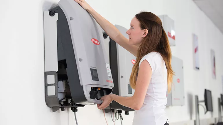

    In unserem übersichtlichen Installationsvideo zeigen wir Ihnen, wie Sie den Fronius Tauro einfach und schnell installieren können.

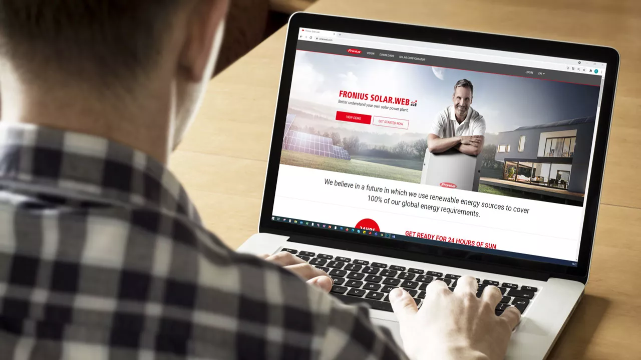

    Fronius Solar.web steht Ihnen vollumfänglich als Desktop und App Version zum Monitoring Ihrer Fronius Tauro Wechselrichter zur Verfügung. Die neue Solar.web App, können Sie schon jetzt auf Ihrem Smart Device im Apple App Store oder Google Play Store downloaden! Für mehr Informationen zu Solar.web klicken Sie hier.
