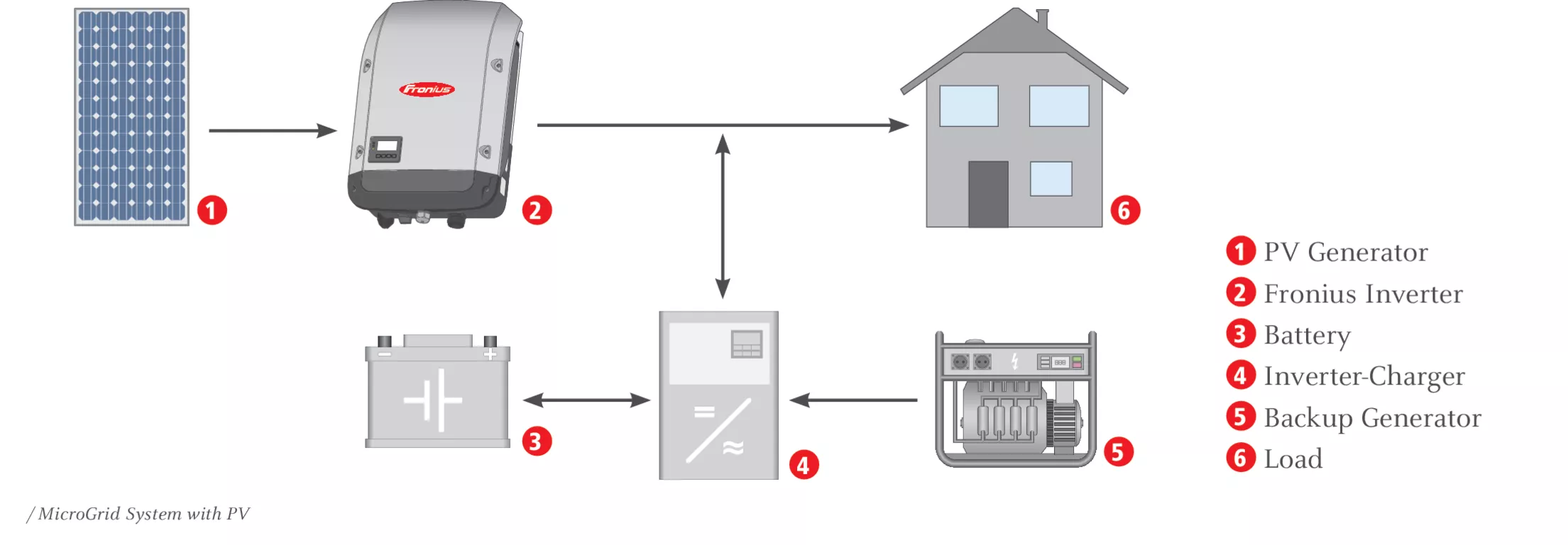

Das MicroGrid System mit dem Fronius Wechselrichter und dem Inverter-Charger von Victron Energy sorgt für eine optimale Stromversorgung.
Eine kontinuierliche Stromversorgung ist insbesondere in abgelegenen Gebieten nicht selbstverständlich. Dort ist das öffentliche Stromnetz oft schlecht ausgebaut oder instabil. Eine Photovoltaikanlage mit integriertem Fronius Wechselrichter stellt hier beständig und vor allem unabhängig von einem öffentlichen Netz, Elektrizität bereit. Der Energieerzeuger wird dabei direkt an das MicroGrid angeschlossen, ein regionales, in sich geschlossenes Stromverteilnetz. „Unsere Wechselrichter verfügen zu diesem Zweck über ein spezielles Setup mit verschiedenen Funktionen, die einen stabilen Betrieb des MicroGrids sichern“, erklärt David Hanek, Produktmanager von Fronius.

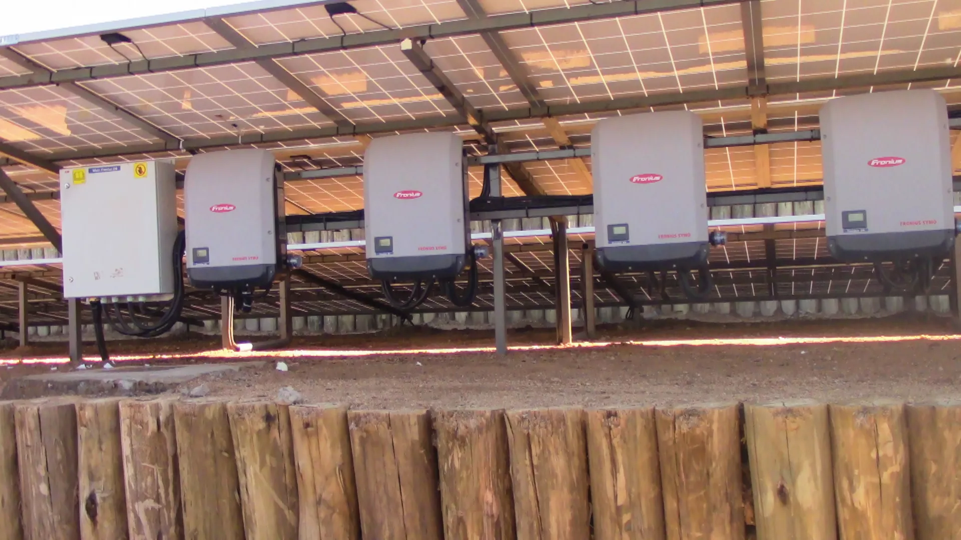

Um den erzeugten Strom zwischenzuspeichern und damit eine dauerhafte Stromversorgung zu ermöglichen, hat  Fronius seine Wechselrichter auf die Technologie des weltweiten Anbieters von Stromlösungen für netzunabhängige und Solar-Systeme Victron Energy abgestimmt. Diese Partnerschaft bewährt sich bereits in der Praxis: Acht Lodges umfasst die Wohnanlage in Kenia, die zu 100 Prozent über ein MicroGrid mit Solarenergie versorgt wird. Die Lodges verbrauchen den in der Photovoltaik-Anlage gewonnenen und in den insgesamt vier Fronius Symo 20.0-3-M Wechselrichtern produzierten Strom entweder direkt, oder er wird gespeichert. Die Inverter-Charger vom Typ Quattro und die Laderegler Victron BlueSolar MPPT 150/85 von Victron Energy versorgen die Batterien kontinuierlich und sichern einen unterbrechungsfreien Betrieb des Systems.

Die Fronius Wechselrichter Symo 20.0-3-M lassen sich problemlos in das MicroGrid integrieren.
