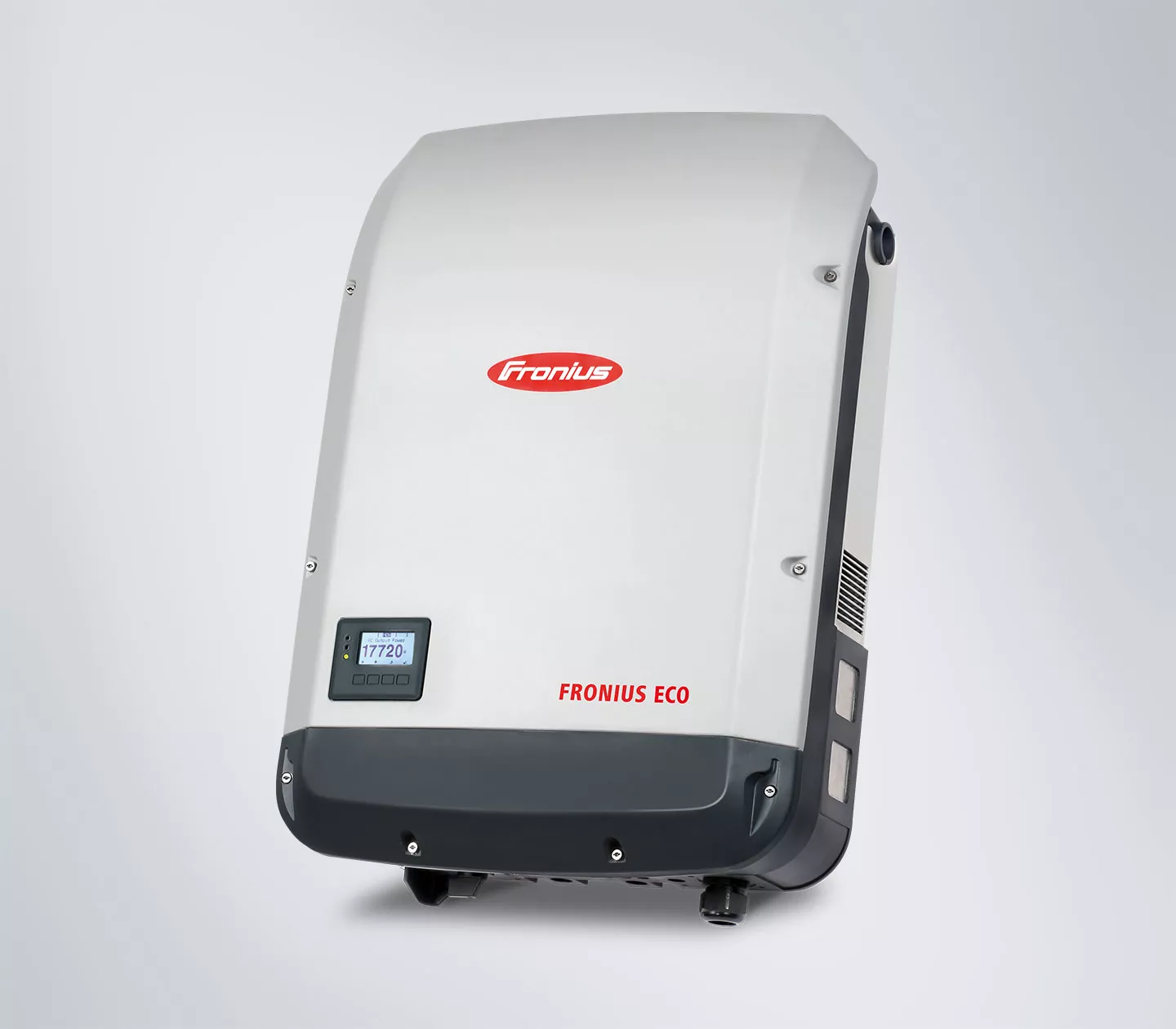

Mit Mai 2015 bringt der Lösungsanbieter Fronius das jüngste Mitglied der SnapINverter Familie auf den Markt1. In den Leistungsklassen 25,0 und 27,0 kVA sorgt der Strangwechselrichter Fronius Eco, speziell bei größeren PV-Projekten bis in den Megawatt-Bereich, für höchste Erträge.

Kompakte Bauweise sorgt für höchste Leistungsdichte und maximale Erträge
Die Ausführung als Strangwechselrichter mit nur 35,7 kg sowie die bewährte SnapINverter Montagetechnologie vereinfachen die Installation maßgeblich. Der Fronius Eco überzeugt in Folge dessen mit der höchsten Leistungsdichte seiner Leistungsklasse.
Zusätzlich sorgt der neuartige MPP-Tracking Algorithmus des Dynamic Peak Managers für eine wesentliche Ertragsmaximierung. Durch das regelmäßige, automatische Absuchen der Leistungskennlinie arbeitet der Wechselrichter sogar bei teilweiser Verschattung stets am Punkt der maximalen Leistungsabgabe, dem sogenannten globalen Maximum.
Einzigartige Vorteile für den Projekt-Markt
Der Wirkungsgrad von 98,3 Prozent ist einzigartig im Projektbereich. Ein weiteres Highlight ist der direkte Anschluss von bis zu sechs Strängen direkt an den Wechselrichter. Dadurch erspart sich der Anlagenbetreiber zusätzliche DC- oder Sammelboxen. Der integrierte Sicherungshalter sorgt für die allpolige Absicherung aller sechs Stränge. Optional ist auch auf der DC-Seite ein Überspannungsschutz möglich.
Dank der einzigartig hohen Schutzklasse IP 66 kann das Gerät problemlos im ungeschützten Innen- und Außenbereich installiert werden. Selbst unter extremen Klimabedingungen liefert der Fronius Eco höchste Erträge. Zudem ergeben sich durch die praktische SnapINverter Technologiedie niedrigsten Servicekosten am Markt. Die optimierte Displaynavigation erleichtert das Service zusätzlich. Zeit und Geld spart außerdem der Inbetriebnahme-Assistent.
