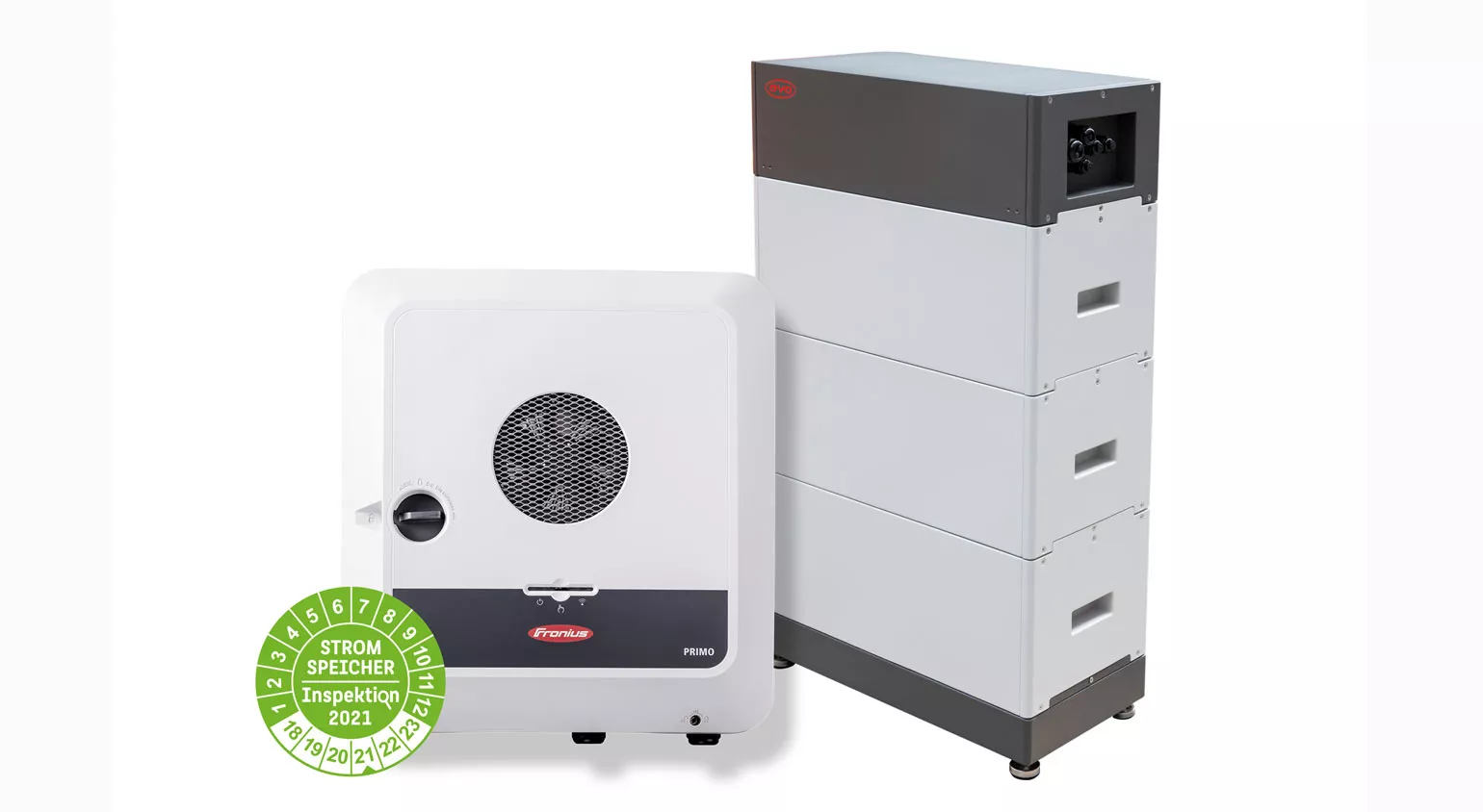

Fronius erreichte bei der jährlichen Stromspeicher-Inspektion der Hochschule für Technik und Wirtschaft (HTW)-Berlin zum wiederholten Mal Bestplätze. Platz 1 gab es in dem Referenzfall 5 kWp für den Primo GEN24 6.0. Plus. Auf Rang 2 findet sich der Symo GEN24 10.0 Plus im Referenzfall 10 kWp. Als einziger Wechselrichterhersteller schaffte es Fronius zudem mit beiden Produkten in die Energieeffizienzklasse A.

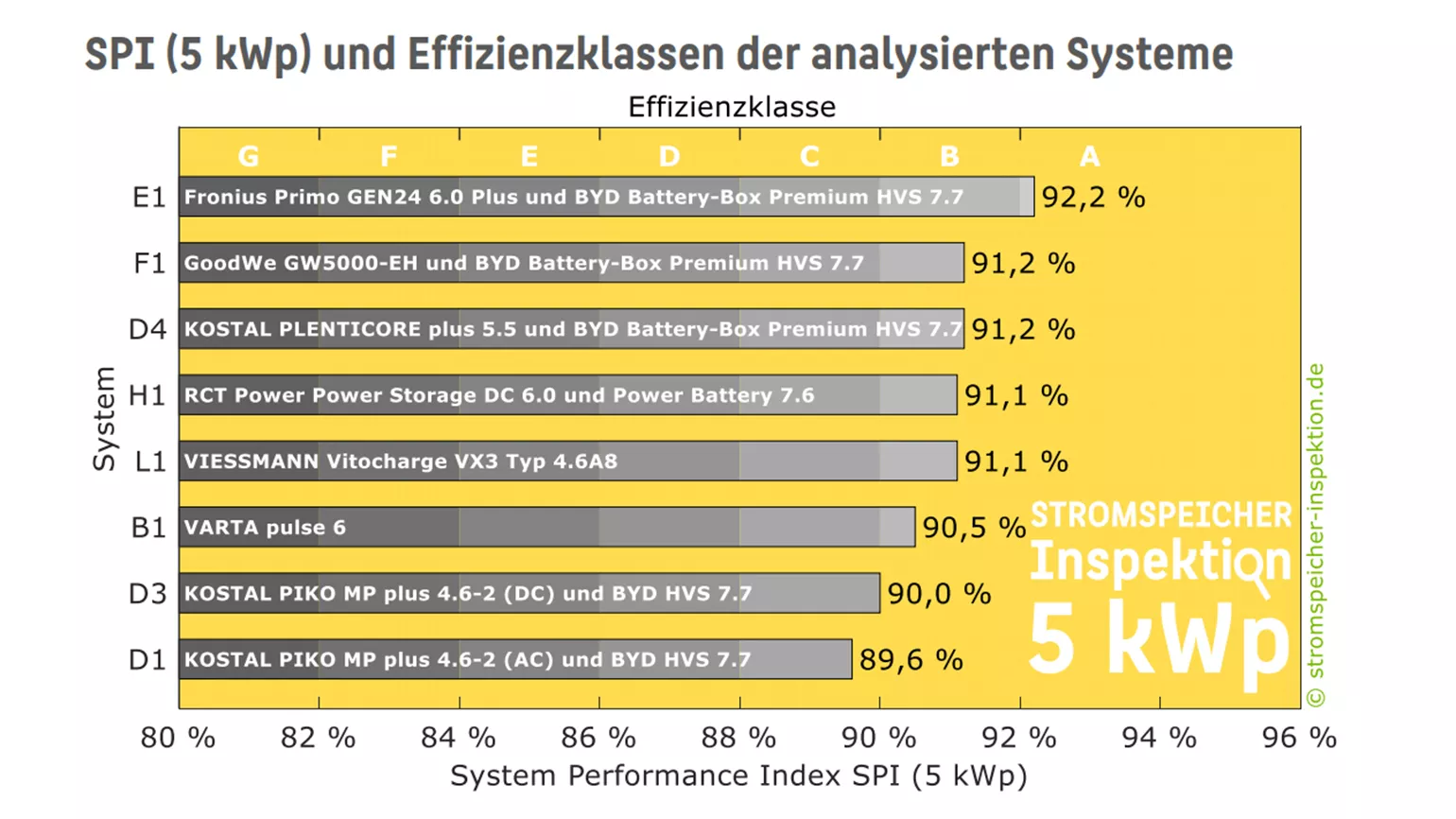

Den höchsten SPI im Referenzfall 5 kWp erreichte der Primo GEN24 6.0 Plus gemeinsam mit der BYD Battery-Box Premium HVS 7.7. Mit 92,2 % liegt der Hybridwechselrichter um einen ganzen Prozentpunkt vor dem Zweitplatzierten. Im Referenzfall 10 kWp verbesserte sich der Symo GEN24 10.0 Plus mit der BYD Battery-Box Premium HVS 10.2 im Vergleich zum letzten Jahr sogar um 0,6 % auf einen SPI von 94,6 %.
