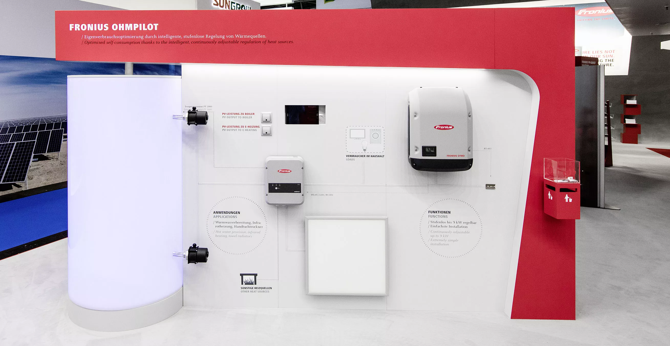

Ohmpilot optimiert Eigenverbrauch
Der Fronius Ohmpilot ist ein Verbrauchsregler, der einen wesentlichen Beitrag zur Eigenverbrauchsoptimierung leistet. Er ist ein hervorragendes Beispiel dafür, wie verfügbarer PV-Strom möglichst effizient für die Warmwasseraufbereitung genutzt werden kann. Ob Elektro-Heizstab oder Infrarot-Panel, sobald überschüssige Energie vorhanden ist, wird diese nicht mehr ins Netz eingespeist. Die Leistung geht direkt in den Fronius Ohmpilot und dieser aktiviert und regelt die jeweilige Anwendung. „Der Vorteil der Lösung Fronius Ohmpilot ist die stufenlose Regelung. Dadurch kann die gesamte überschüssige PV-Energie genutzt werden. Für ein Einfamilienhaus mit durchschnittlichem Warmwasserverbrauch heißt das, dass von April bis Oktober der überwiegende Teil des Warmwassers mit PV-Energie aufgeheizt werden kann“, erklärt Hüttner. Der Fronius Ohmpilot ist mit jedem SnapINverter kompatibel und kommuniziert via WLAN, LAN oder Modbus mit dem Wechselrichter. Der Fronius Ohmpilot wird im ersten Halbjahr 2017 in Deutschland, Österreich und in der Schweiz verfügbar sein.
