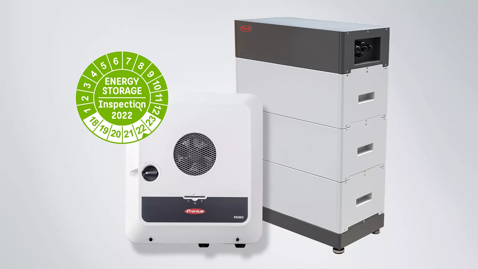

Fronius erreichte bei der jährlichen Stromspeicher-Inspektion der Hochschule für Technik und Wirtschaft (HTW) Berlin zum dritten Mal in Folge Bestplätze. Mit Platz 1 wurde im Referenzfall 5 kWp der Fronius Primo GEN24 6.0 Plus ausgezeichnet. Der Fronius Symo GEN24 10.0 Plus erreichte im Referenzfall 10 kWp Platz 2. Als einziger Wechselrichterhersteller schaffte es Fronius zudem mit beiden Produkten in die Energie­effizienzklasse A.

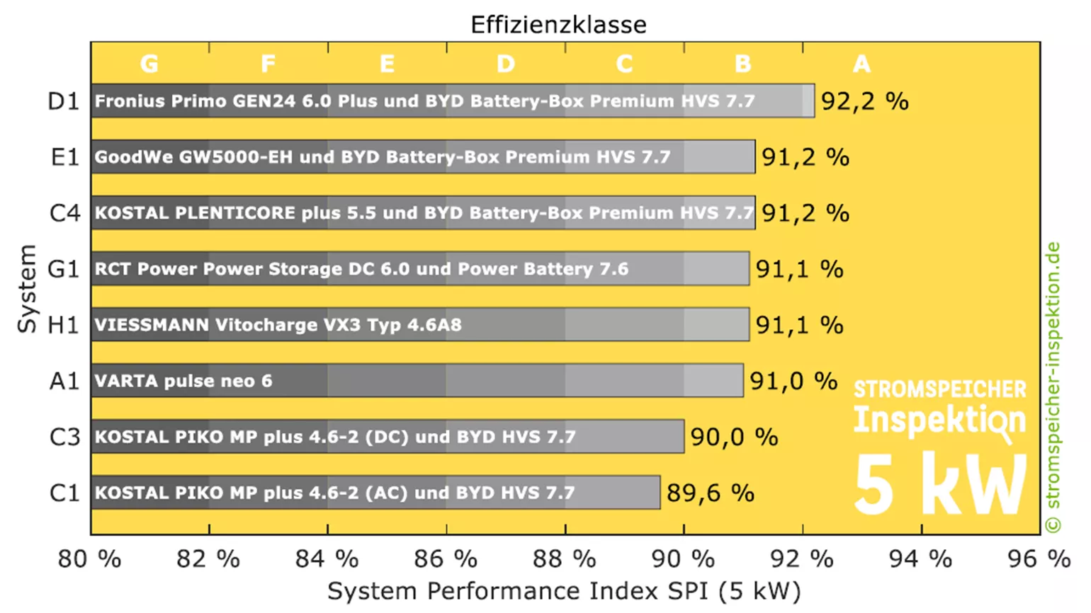

Die Stromspeicher-Inspektion der HTW Berlin ist eine Studie, bei der jährlich durch unabhängige Institute ein branchenweiter Vergleich von Photovoltaik-Speichersystemen für Privathaushalte durchgeführt wird. In diesem Jahr traten 19 Stromspeichersysteme von 14 Herstellern, die mit dem System Performance Index (SPI) bewertet wurden, gegeneinander an. Für Installateure und Endkunden bietet diese unabhängige Bewertung eine gute Referenz auf der Suche nach energieeffizienten Speicherlösungen. Und die Ergebnisse können sich sehen lassen: Der hohe Wirkungsgrad des Systems bedeutet einen geringeren Energieverlust und das wiederum führt zu höheren Erträgen und somit zu einer rascheren Amortisation

Den höchsten SPI im Referenzfall 5 kWp erreichte der Primo GEN24 6.0 Plus gemeinsam mit der BYD Battery-Box Premium HVS 7.7. Mit 92,2 Prozent liegt das PV-Speichersystem um einen ganzen Prozentpunkt vor dem Zweitplatzierten. Im Referenzfall 10 kWp erreichte der Symo GEN24 10.0 Plus mit der BYD Battery-Box Premium HVS 10.2 einen SPI von 94,7 Prozent. „Mit der GEN24 Plus-Serie haben wir als einziger Hersteller bei beiden Referenzfällen die Energieeffizienzklasse A erreicht“, erklärt Susanne Lampl, Produktmanagerin, Fronius International, stolz.
