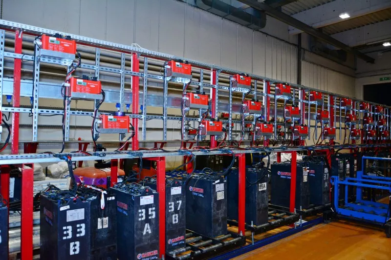

Fronius ha instalado varios de los almacenes que FM Logistic tiene en Polonia cargadores Selectiva para las baterías de la flota de carretillas eléctricas del operador.
Fronius FM Logistic
La curva de carga de Fronius se orienta hacia la resistencia interna (Ri) de la batería conectada
Desde Fronius explican que, mientras que otros procesos de carga trabajan con curvas características fijas y predefinidas (50Hz y HF), convirtiendo durante este proceso una parte de la energía empleada, en calor, la curva de carga de Fronius se orienta hacia la resistencia interna (Ri) de la batería conectada
Cada batería es diferente, en función de la edad, la temperatura y su estado. “Cada proceso de carga se lleva a cabo de acuerdo con una curva característica personalizada”, explica el asesor técnico de Fronius Perfect Charging, Mateusz Kaleja. “De este modo, conseguimos evitar sobrecalientamientos y reducir al mínimo las pérdidas de energía”. En este sentido, como las baterías se calientan menos durante la carga, su capacidad “se mantiene durante más tiempo”, concluye Kaleja.
FM Logistic utiliza en varios de sus centros logísticos de Polonia los equipos Selectiva de Fronius en diferentes rangos de potencia. La pantalla muestra al usuario si ha finalizado la carga de la batería y si, una vez finalizada, ha reposado. “Lo importante es que a las baterías se les concede cierto tiempo de enfriamiento”, afirma Gajek. “De este modo, también conseguimos alargar su vida útil”.
El equipo efectúa automáticamente el ajuste de la curva característica óptima y el empleado solo tiene que conectar la batería. “En comparación con la tecnología utilizada previamente, hemos conseguido reducir el consumo de energía hasta un 30%”, concluye Mateusz Kaleja, asesor técnico de Fronius Perfect Charging.
