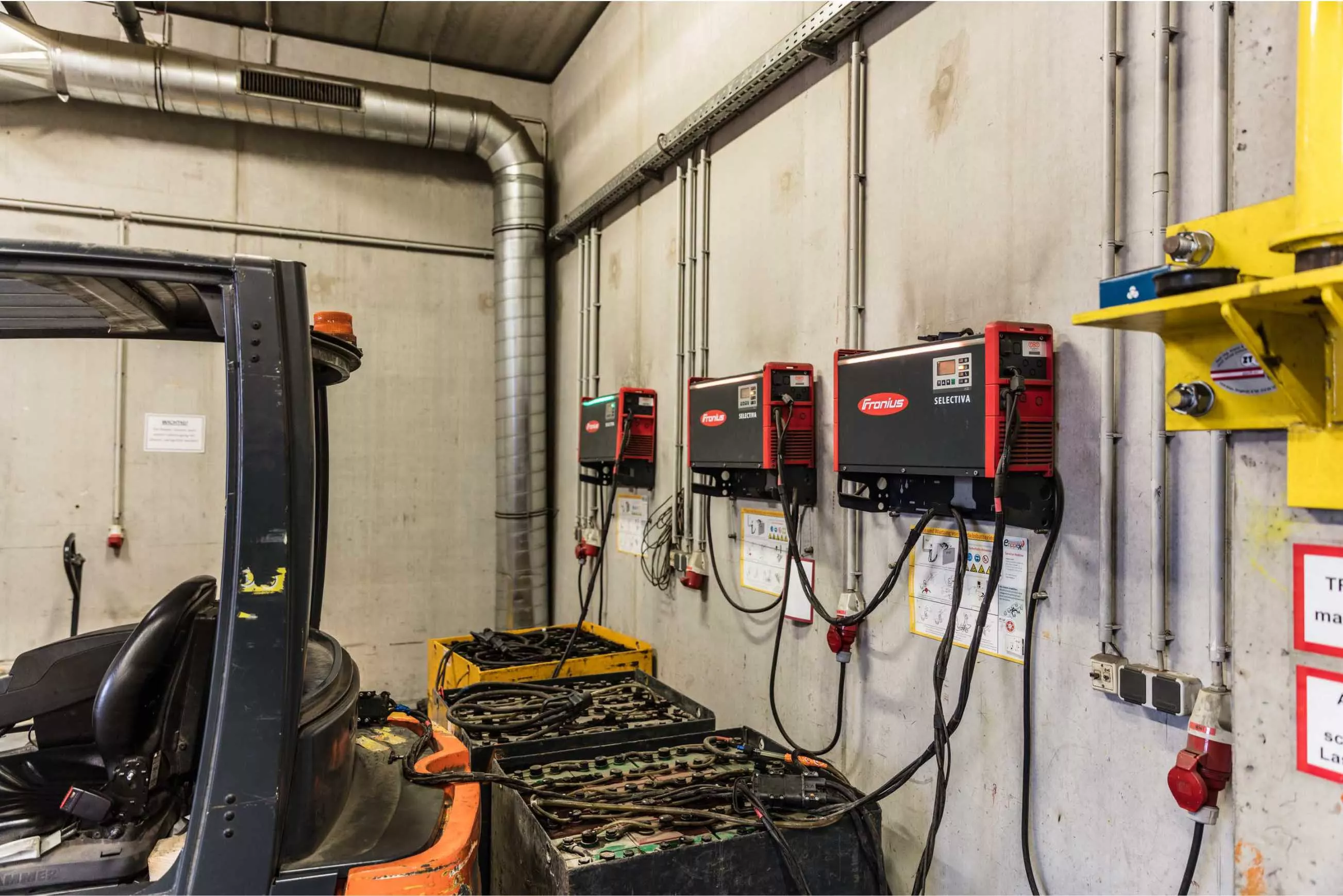

En la búsqueda de la solución adecuada, la empresa dio con los equipos Fronius Selectiva que, gracias a la tecnología Active Inverter y al proceso de carga Ri, ofrecen el procedimiento más avanzado de carga de baterías de tracción. Este proceso no sigue ninguna curva característica fija sino que se orienta a la edad, la temperatura y al estado de la batería conectada, proporcionando una carga especialmente eficiente y cuidadosa y reduciendo el consumo mientras aumenta la vida útil y el rendimiento de las baterías. "En un primer paso presentamos a TNT los resultados de nuestra tecnología que les permitiría reducir los costes de funcionamiento", recuerda Alexander Thier, responsable de ventas regional en Fronius Perfect Charging. Tras consultarlo con otros expertos, la empresa de servicios de mensajería, express y paquetería se decidió y en el año 2013 comenzó a invertir en los primeros equipos Fronius.
En la actualidad TNT utiliza un total de 14 cargadores Fronius. Para las baterías de tracción de 24 voltios de las pequeñas carretillas manuales utiliza seis Selectiva Plus de 3 kW. Las carretillas más grandes están equipadas con baterías de 48 voltios y para ellas se ha preparado una segunda estación de carga con ocho equipos Selectiva 8 kW. Al ser más compactos, estos cargadores ocupan menos espacio y ahora los pasillos son mucho más amplios para los vehículos industriales. No obstante, lo que más ha impresionado a TNT ha sido la calidad de la carga: incluso con tiempos irregulares, la flota está disponible en cualquier momento y hay muchas menos averías. "Este efecto lo debemos a las diferentes curvas con las que se van cargando las baterías según la necesidad de cada momento", explica Thier.

Durante la jornada laboral, cuando se opera a pleno rendimiento en las naves y las carretillas trabajan de manera ininterrumpida, se requiere máxima energía en el mínimo tiempo. Durante las fases más tranquilas, como por la noche, el proceso Ri prolonga al máximo los tiempos de carga, cuidando así la batería y ayudando a su regeneración. Durante el fin de semana y en días festivos se aplican cargas de compensación. Asimismo los equipos disponen de una curva característica para refrescar que permite, por ejemplo, reactivar las baterías sulfatadas. "Cada batería recibe exactamente la carga que necesita —resume Dietmar Landor— y esto se nota". "Desde que utilizamos la tecnología Fronius, únicamente ha habido que sustituir una batería; antes cambiábamos varias al año". En consecuencia, los costes de funcionamiento de la flota se han reducido drásticamente.

El manejo de los cargadores es muy sencillo: gracias al sistema automático externo de arranque/parada, los empleados solo tienen que enchufar y desenchufar las baterías; todo lo demás funciona por sí solo. La franja LED del equipo indica si la batería está completamente cargada y si ya se ha enfriado. "De este modo, conseguimos que el grado de utilización de las carretillas elevadoras y baterías sea más uniforme", explica Thier, especialista de Fronius. Esto repercute también de forma positiva sobre la vida útil. Otra funcionalidad de los equipos Selectiva es la interface USB: todos los ajustes, como las curvas características, pueden copiarse y grabarse en otros equipos de forma muy sencilla. Además, el usuario puede consultar y evaluar las estadísticas de los ciclos de carga anteriores para adaptar aún mejor los diferentes parámetros a cada exigencia.
