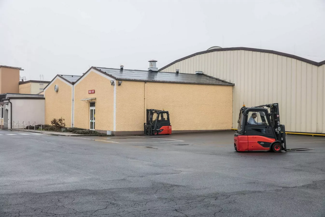

En las instalaciones del fabricante de alimentos FELIX Austria, una flota de 36 vehículos industriales se encarga en todo momento de garantizar que las materias primas, los ingredientes, los embalajes y los productos finales estén en su sitio y de mantener siempre el número de existencias.

En FELIX antes se utilizaban principalmente vehículos industriales a gas, pero con el tiempo se han ido añadiendo algunas carretillas elevadoras de horquilla eléctricas. Finalmente, en el 2014, se tomó la decisión de cambiar toda la flota a máquinas de batería. Este fabricante de alimentos piensa y actúa a largo plazo y de forma sostenible: "Sin duda alguna, las carretillas elevadoras de horquilla eléctricas se integran perfectamente en nuestra filosofía; y ahora también nos convencen por sus prestaciones", describe el director técnico Lorenz Fasching. "El desarrollo experimentado por las carretillas elevadoras dentro del sector eléctrico ha logrado convencernos. Antes la batería no cumplía nuestras exigencias técnicas en la misma medida que lo hacía la propulsión por gas, pero ahora todo ha cambiado". Ya hay nueve carretillas elevadoras de horquilla eléctricas desplazándose por las naves de FELIX, mientras que las unidades obsoletas se van sustituyendo sucesivamente.
