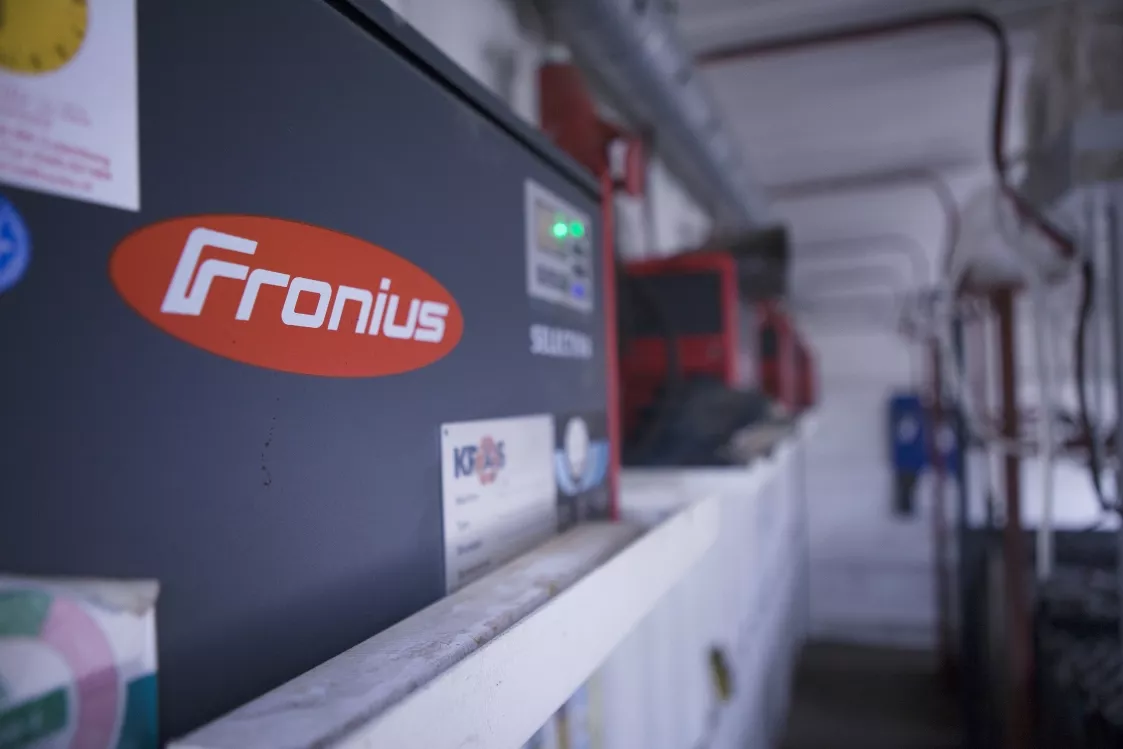

En 2014 Marco Kras cambió en sus sedes neerlandesas de Volendam, Ámsterdam y Almere la mayor parte de su flota a vehículos industriales eléctricos. "Gracias a nuestra experiencia positiva, la tecnología de carga de Fronius ha sido nuestra primera elección", afirma Kras. Desde entonces, Kras Recycling utiliza los cargadores tipo Selectiva. El distribuidor neerlandés de Fronius, R & W Batterijen, se ha encargado del suministro y de la instalación. El gran reto en cuanto al montaje de la estación de carga han sido las limitadas condiciones de espacio. "Nuestras capacidades de almacenamiento han llegado prácticamente al límite", explica Kees Tol, responsable de mantenimiento y suministro de Kras Recycling. Es por ello que Marco Kras decidió montar los cargadores en una de las naves de Volendam a una altura de más de dos metros. La construcción metálica inferior brinda la posibilidad de colocar las baterías durante la carga en dos niveles, uno encima de otro. "Así conseguimos ahorrar algo de espacio", resalta Tol. La estación de carga dispone de puertas correderas y se puede cerrar con llave. "Si un empleado necesita cambiar una batería, simplemente tiene que abrir una puerta. Por lo demás, las costosas baterías y cargadores están bien protegidos contra el polvo y la suciedad", explica. Las pesadas baterías se elevan con ayuda de carretillas elevadoras para introducirlas en el dispositivo.
El diseño de este tipo de estación de carga ha sido posible gracias a los cargadores Selectiva de Fronius. No solo son especialmente pequeños y compactos sino que además disponen de un mecanismo de marcha y parada externa. "Nuestros empleados pueden enchufar y desenchufar la batería sin tener que efectuar ajustes de otro tipo. Gracias al sistema automático de marcha y parada, todo funciona a la perfección", resalta Tol. Esta funcionalidad opcional evita además con un contacto piloto en el enchufe de carga que se generen chispas cuando un empleado interrumpe el proceso de carga por sacar el enchufe antes de tiempo. "De este modo, el peligro de que se produzca una explosión durante la carga queda prácticamente excluida", comenta Marc De Cloedt, gerente de cuentas de R & W Batterijen.

Las limitadas condiciones de espacio supusieron también un reto en la sede Almere ubicada a unos 50 kilómetros. "Aquí almacenamos y procesamos plástico duro que por sus cualidades es rígido y más difícil de manejar ya que no es posible comprimirlo para su almacenamiento", explica Kras. El propio director de operaciones desarrolló finalmente una solución eficiente para este problema: "Hemos encargado un gran contenedor, hemos recortado la parte inferior del lado frontal y lo hemos colocado en el exterior, en frente de las naves". En el interior de este contenedor se han alojado los cinco cargadores Selectiva. El acceso se ha cerrado con franjas de plástico transparentes que ofrecen una protección óptima y facilitan, al mismo tiempo, un acceso sencillo. Las láminas no llegan al suelo por lo que se garantiza suficiente ventilación en todo momento. "Nuestros empleados pueden ajustar las baterías desde el exterior. Además existe una puerta lateral en el contenedor que permite el acceso y la conexión de las baterías al cargador". La ventaja adicional es que, en caso necesario, el contenedor se puede desplazar de forma rápida y sencilla o incluso complementarse con otro, lo que proporciona una flexibilidad máxima.
