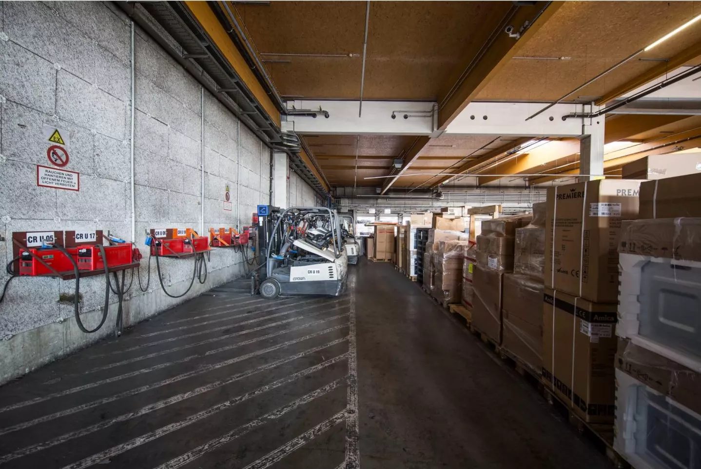

Aproximadamente 700 camiones se acercan a diario a los portones del centro logístico de Gebrüder Weiss en la localidad austriaca de Maria Lanzendorf, lo que supone un gran reto para el flujo de mercancías interno. Para afrontar este reto, la empresa apuesta por una flota de unos 125 vehículos industriales eléctricos. La innovadora tecnología de carga de baterías Fronius proporciona la energía que necesitan las carretillas elevadoras: gracias a ello, Gebrüder Weiss ha conseguido reducir su consumo de energía y la emisión de CO2, alargando al mismo tiempo la vida útil de las costosas baterías de tracción.

"En el pasado eran los fabricantes de carretillas elevadoras quienes suministraban los cargadores de batería", recuerda Petru. El gran potencial de ahorro se hizo patente en una evaluación conjunta realizada con Fronius. El motivo: en el caso de los procesos de carga convencionales, gran parte de la energía utilizada se convierte en calor y se pierde sin poder aprovecharla. Esto reduce el rendimiento y se utiliza energía de manera innecesaria, pudiendo provocar daños en la batería y, por ende, en la capacidad y su vida útil. "Ambos son factores que pueden optimizarse con la tecnología de carga", comenta Alexander Thier, responsable de ventas regional de Fronius Perfect Charging. "De todos los componentes de este sistema formado por la carretilla elevadora, la batería y el cargador, los usuarios suelen prestar poca atención al cargador que es el elemento sobre el que la tecnología ejerce mayor influencia en términos de rentabilidad".
Una alianza sólida gracias a la innovadora tecnología de carga
Fronius ha desarrollado la última generación de cargadores Selectiva con el innovador proceso de carga Ri que permite a los usuarios cargar de forma flexible baterías con diferentes tensiones y capacidades, con una curva característica personalizada. Los equipos miden automáticamente la resistencia interior (Ri) de la batería conectada que depende de factores como la edad, la temperatura y el estado, para adaptar la curva correspondientemente. "Así conseguimos minimizar la perjudicial sobrecarga y reducir el consumo de energía y la emisión de CO2, a la vez que aumenta el tiempo de utilidad de la batería", explica Thier. También Gebrüder Weiss se convenció rápidamente por la tecnología Fronius: la empresa lleva desde 2012 apoyando al proveedor logístico. Solo en Maria Lanzendorf hay 40 cargadores Fronius trabajando y el resto se irán sustituyendo gradualmente.
El proceso de carga Ri ha permitido a esta empresa reducir radicalmente el consumo de energía y la emisión de CO2 de su flota de vehículos industriales, lo que se percibe, por un lado, desde el punto de vista económico gracias a la reducción de los costes de funcionamiento y, por el otro, en el cumplimiento de las especificaciones de la nueva ley en materia de eficiencia energética. Por otro lado, tanto la calidad de carga como la disponibilidad de la flota han mejorado gracias a los equipos Fronius. "Solemos cargar nuestras carretillas por la noche, pero en caso de picos de trabajo, a veces necesitamos pequeñas cargas inmediatas", comenta Werner Drnec, director de la empresa en Maria Lanzendorf. Estas cargas intermedias no son muy favorables para la batería y pueden reducir su capacidad y acortar su vida útil. "Como el cuidadoso proceso de carga Fronius reduce los efectos negativos incluso en caso de ciclos de carga irregulares, la batería se conserva mucho mejor", informa Alexander Thier. De esta manera, las carretillas elevadoras pueden utilizarse durante más tiempo y los intervalos de sustitución se prolongan.
