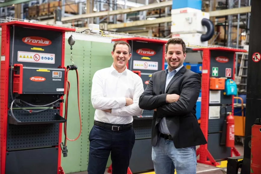

Oliver Ritter (izda.), director del departamento de logística de Reishauer AG, con Reto Baumgartner, asesor comercial para cargadores de baterías de Fronius Suiza.

Para suministrar energía a esta flota compuesta por nueve carretillas elevadoras con mástil retráctil, dos carretillas elevadoras de contrapeso y un tractor, Reishauer ha instalado una estación de carga de baterías centralizada en una de las naves. Se trata de una estación muy moderna y ordenada: los empleados disponen de tres cargadores, perfectamente alineados y montados en unos módulos especiales independientes. Las plazas de aparcamiento para las carretillas elevadoras están claramente señalizadas y destacan por su fácil acceso. No hay cables de carga tirados por el suelo que puedan molestar. Además, se han colocado un botiquín de primeros auxilios, extintores y diferentes equipos de seguridad en lugares bien visibles y fácilmente accesibles. Tanto los equipos como la infraestructura completa han sido suministrados e instalados por Fronius Perfect Charging.

Gracias a los módulos de carga Fronius, los cargadores de batería tienen una ubicación fija, evitando que las carretillas elevadoras choquen contra ellos. Además, son muy fáciles de utilizar. Como medida de protección contra daños, los cables de carga se retiran automáticamente cuando no se necesitan. Los módulos ofrecen además espacio para todo el equipo de seguridad necesario si en algún momento se produce un accidente en la empresa. "Esta estación no solo cumple estrictamente con la normativa, sino que su diseño es también muy atractivo", opina Oliver Ritter. "Se integra perfectamente en el conjunto, algo que no ocurría con la tecnología de carga que utilizábamos antes y que no era precisamente agradable a la vista".
