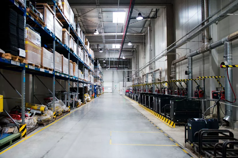

La planta polaca de Vestel incluye un almacén con una superficie de 21.000 metros cuadrados. La empresa utiliza 32 vehículos industriales eléctricos para transportar todas las mercancías hasta su lugar de destino.

Vestel utiliza en su planta polaca 25 cargadores Selectiva con rangos de potencia de entre 3 kW y 8 kW. El sencillo manejo de los equipos ha convencido desde el primer momento a los responsables: "Todos los equipos nuevos disponen de un sistema inteligente de arranque y parada automático. Nuestros empleados solo tienen que enchufar y desenchufar las baterías, ya que el equipo se encarga automáticamente de ajustar a la perfección la curva característica", continúa Barcikowski. Otra de las ventajas es que, gracias a la banda de LED del cargador, el usuario detecta inmediatamente cuál de las baterías conectadas está completamente cargada y se ha enfriado, permitiendo una carga uniforme de las carretillas elevadoras y de las baterías. "De este modo podemos alargar la vida útil de las baterías de forma sostenible", se alegra Barcikowski. "Además, los cargadores funcionan con absoluta fiabilidad y sin ningún problema. Para nosotros, los fallos del sistema y los daños provocados por una carga incorrecta son cosa del pasado".
