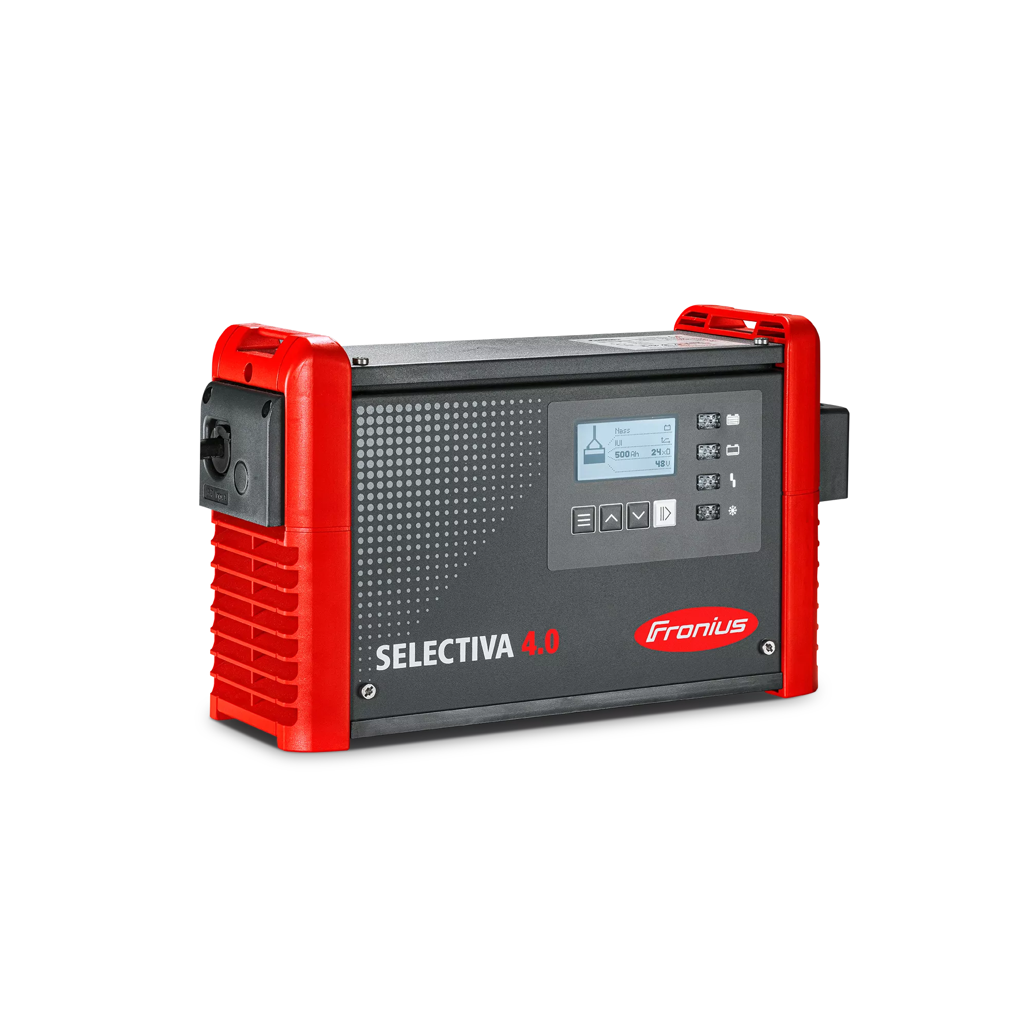

Datos técnicos
Datos generales
Frecuencia principal | 50 Hz |
Dimensiónes / l | 785 mm |
Dimensión (anchura) | 247 mm |
Dimensión (altura) | 392 mm |
Peso | 38,2 kg |
Peso | 38,2 kg |
Peso con embalaje | 43,1 kg |
Clase de emisión de interferencia | B |
Datos técnicos
Frecuencia principal máximo | 60 Hz |
Fusible principal | 32 A |
Zulässiger Fehlerstrom-Schutzschalter | Typ B |
Mindestquerschnitt vom Netzkabel | 4 mm² |
Voltaje salida nominal | 24 V |
Corriente carga / corriente salida nominal | 300 A |
Humedad relativa permitida | 85% |
Máxima altitud | 2000 m |
Clase de protección | IP20 |
Power Charging
La opción Power Charging permite aumentar el nivel de carga de una batería de plomo en muy poco tiempo por medio de la carga rápida y la carga intermedia.Power Charging
Cold Logistics
La opción Cold Logistics aumenta el rendimiento de la batería fría elevando su temperatura. La curva característica se adapta de tal forma que se le proporciona una mayor cantidad de energía a la batería para poder calentarla.
Cold Logistics
La opción Cold Logistics aumenta el rendimiento de la batería fría elevando su temperatura. La curva característica se adapta de tal forma que se le proporciona una mayor cantidad de energía a la batería para poder calentarla.Flexible y adaptable
Somos conscientes de que sus operaciones suele ser muy exigentes. Es por eso que nuestros cargadores Selectiva 4.0 tienen un diseño modular, son livianos y fáciles de mover ala ubicación requerida, lo que hace posible cargar las bateríasmás comunes de plomo ácido, cristal de plomo y CSM. ¿Su ventaja? Un cargador que se adapta de manera flexible a sus necesidades y a las diferentes tensiones y capacidades de sus baterías.Charge & Connect
La solución de conexión Charge & Connect le ofrece posibilidades de optimización adicionales a través de sus datos de carga.
CALIDAD
Los productos de Fronius tienen una esperanza de vidaexcepcionalmente larga y se fabrican con los más altosestándares de calidad. Esto no solo nos impresiona, sinotambién a nuestros clientes por más de 75 años. Nuestrosproductos inteligentes y a prueba de futuro también se ofrecencon una impresionante garantía de producto de cinco años.
CALIDAD
Los productos de Fronius tienen una esperanza de vidaexcepcionalmente larga y se fabrican con los más altosestándares de calidad. Esto no solo nos impresiona, sinotambién a nuestros clientes por más de 75 años. Nuestrosproductos inteligentes y a prueba de futuro también se ofrecencon una impresionante garantía de producto de cinco años.Curva característica de carga Ri
El proceso de carga Ri se adapta a las necesidades de cada batería, suministrando la energía necesaria para conseguir una carga perfecta.Curva característica de carga Ri
CURVA CARACTERÍSTICA CSM
La curva característica CSM permite cargar este tipo de batería de forma óptima y es compatible con la opción Power Charging.
Curva característics lead crystal
La función Lead Crystal contiene una curva característica especial que permite cargar estas baterías sin mantenimiento.
