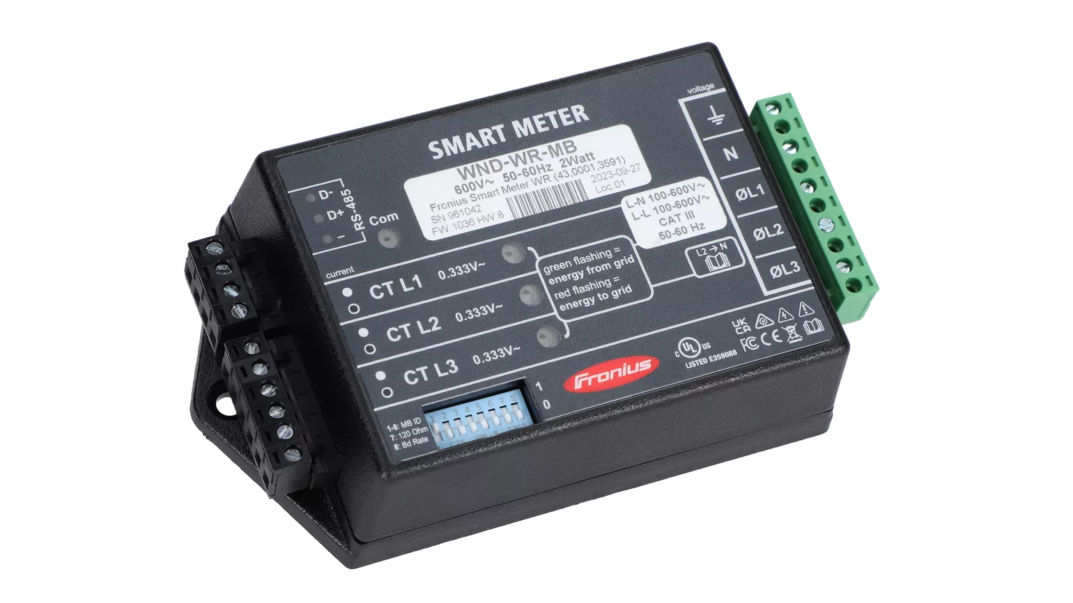

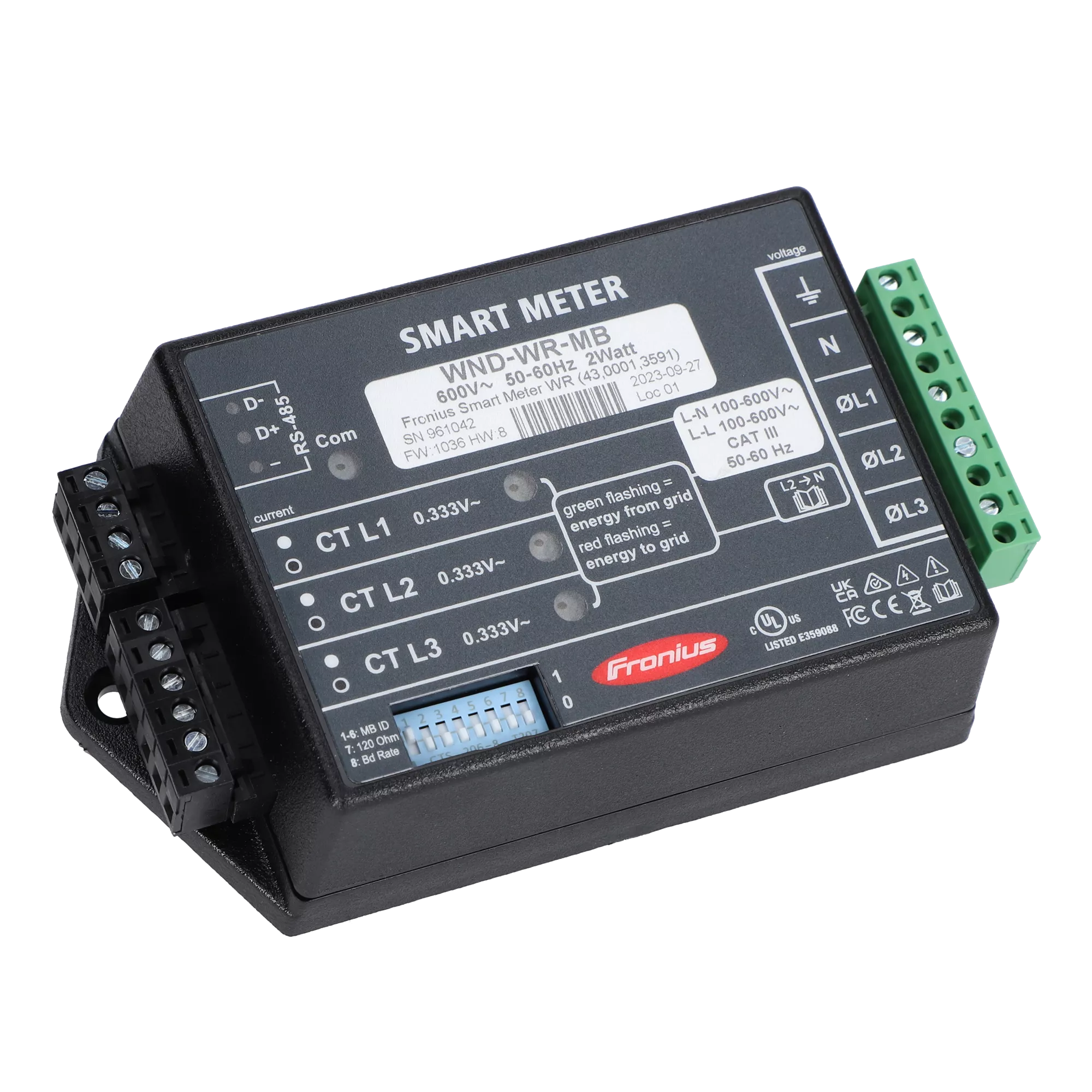

Fronius Smart Meter WR
Medidor de energía bidireccional para la gestión de la alimentación y el monitoreo del consumo de energía
Presentamos el Fronius Smart Meter WR, un medidor de energía bidireccional. Gracias a su gran precisión y a su rápida velocidad de comunicación mediante Modbus RTU, el medidor es adecuado para la gestión de la inyección dinámica y las instalaciones fotovoltaicas de cero alimentación conectadas a la red. Junto con el monitoreo Fronius Solar.web, el Smart Meter ofrece una visión detallada del consumo de energía de un hogar o negocio.
Elija el producto que desea.
Datos técnicos
Datos generales
| Certificados europeos y cumplimiento de normas | EN61326: 2002, EN61000-4-2, EN61000-4-3 |
| Certificados internacionales y cumplimiento de normas | IEC61010-1, EN61000-4-4, EN61000-4-5, EN61000-4-6 |
| Normas de seguridad UL Normativa de red | UL61010-1, CAN/CSA-C22,2 No, 61010-1-12 |
| Dimensión / longitud | 155 mm |
| Dimensión / anchura | 153 mm |
| Dimensión (altura) | 85 mm |
| Dimensión (profundidad) | 38 mm |
| Peso | 0,31 kg |
| Rango de tensión de operación (fase a fase) | 85-690V |
| Frecuencia | 50-60Hz |
| Rango de temperatura ambiente | -40°C +80°C |
