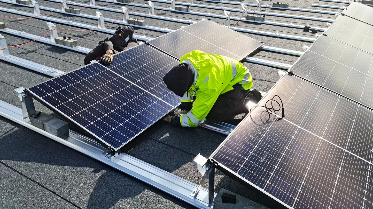

122 kWp Fronius Tauro -järjestelmä kattaa sähkönsyötön S-marketin jäähdytystä varten kesäisin
S-Market, jolla on Kunnianhimoiset ilmastotavoitteet
Koska tavoitteena oli saavuttaa ilmastoneutraali toiminta vuoteen 2025 mennessä, järjestelmän omistajalle oli erittäin tärkeää asentaa aurinkosähköjärjestelmä.
Päivittäistavarakauppana kesäaikainen jäähdytys on suuri energiankuluttaja, mikä erityisesti kesän suuren auringonsäteilyn yhteydessä merkitsi hyvää lähtökohtaa aurinkosähkölle.
Suunnittelun jälkeen marketpäällikkö päätyi yhteistyössä Fronius System Partner SolarWorksin kanssa 122 kWp:n aurinkosähköjärjestelmään, jossa on kaksi Fronius Tauro Eco 50 kW:n järjestelmää. Tuotteiden erinomainen laatu ja ainutlaatuinen palvelu vakuuttivat omistajan käyttämään Froniuksen tuotteita jo vuodesta 2016 lähtien, nykyisin jopa 23 eri toimipisteen energiantarpeen kattamiseen.
Palveluetu Fronius system partnershipin avulla
Asennusyritys SolarWorks pystyi asentamaan näin valtavan järjestelmän ennen kaikkea kokemuksensa ja maineensa ansiosta sertifioituna Fronius System Partnerina. Asennuksen taattu laatu ja asiantunteva palvelu ovat tärkeitä päätöksentekoperusteita, minkä vuoksi marketpäällikkö valitsi uudelleen SolarWorksin ja Froniuksen.
Järjestelmää koskevat tiedot - tärkeimmät seikat yhdellä silmäyksellä
Asennetut tuotteet:     2x Fronius Tauro Eco 50-3-D
Asennuksen koko:     122,64 kWp
Vuotuinen tuotanto:     104,000 kWh
Moduulin tyyppi ja pinta-ala:      Longi LR4-60HIH-365M (336pcs) 168/SE and 168/SW installation
 Käyttöönottopäivä:      2021-09-20
