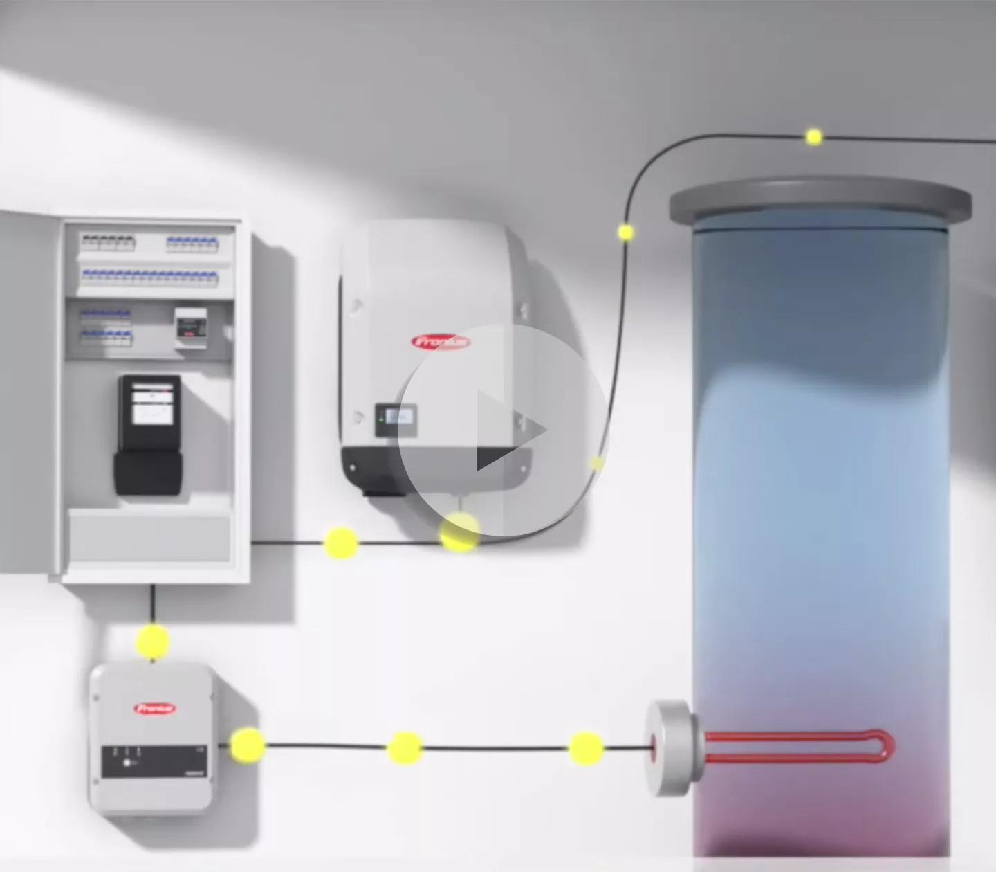

Toisessa vaiheessa määritetään kuormat ja virrankuluttajat. Niitä voivat olla esimerkiksi lämpöpumppu, allaspumppu, sähköauton latausasema tai ilmastointijärjestelmä. Invertterin digitaalisten lähtöjen avulla voidaan ohjata jopa neljää virrankuluttajaa siten, että niitä käytetään ensisijaisesti aurinkosähköllä. Tämä tarkoittaa, että omat virrankuluttajat hyödyntävät mahdollisesti saatavilla olevaa ylijäämäaurinkosähköä.
Neljä digitaalista lähtöä yhdessä akun tai lämpöakun kanssa antavat optimaalisen mahdollisuuden maksimoida omakulutus. Froniuksella on kaksi ratkaisua Fronius Ohmpilot ja Fronius Energy Package, joilla voidaan toisaalta tuottaa ylijäämäenergiasta lämpöä esim. vettä lämmittämällä ja toisaalta siirtää päivän ylijäämäenergia yökäyttöön.

Ensimmäisenä ovat virrankuluttajat neljässä digitaalisessa lähdössä, ja niiden prioriteetti asetetaan asetettujen kytkennän kynnysarvojen mukaan. Tämä tarkoittaa, että ensin kytketään vähätehoisin virrankuluttaja. Tässä tapauksessa se on allaspumppu (1 kW), jota seuraa sähköauton latausasema (3 kW). Loput energiasta varastoidaan akkuun, jotta aurinkoenergiaa olisi käytössä myös iltaisin ja öisin. Lopuksi vielä saatavilla olevan energian käyttää Fronius Ohmpilot veden lämmitykseen. Se varastoi energiaa lämpönä veteen.
