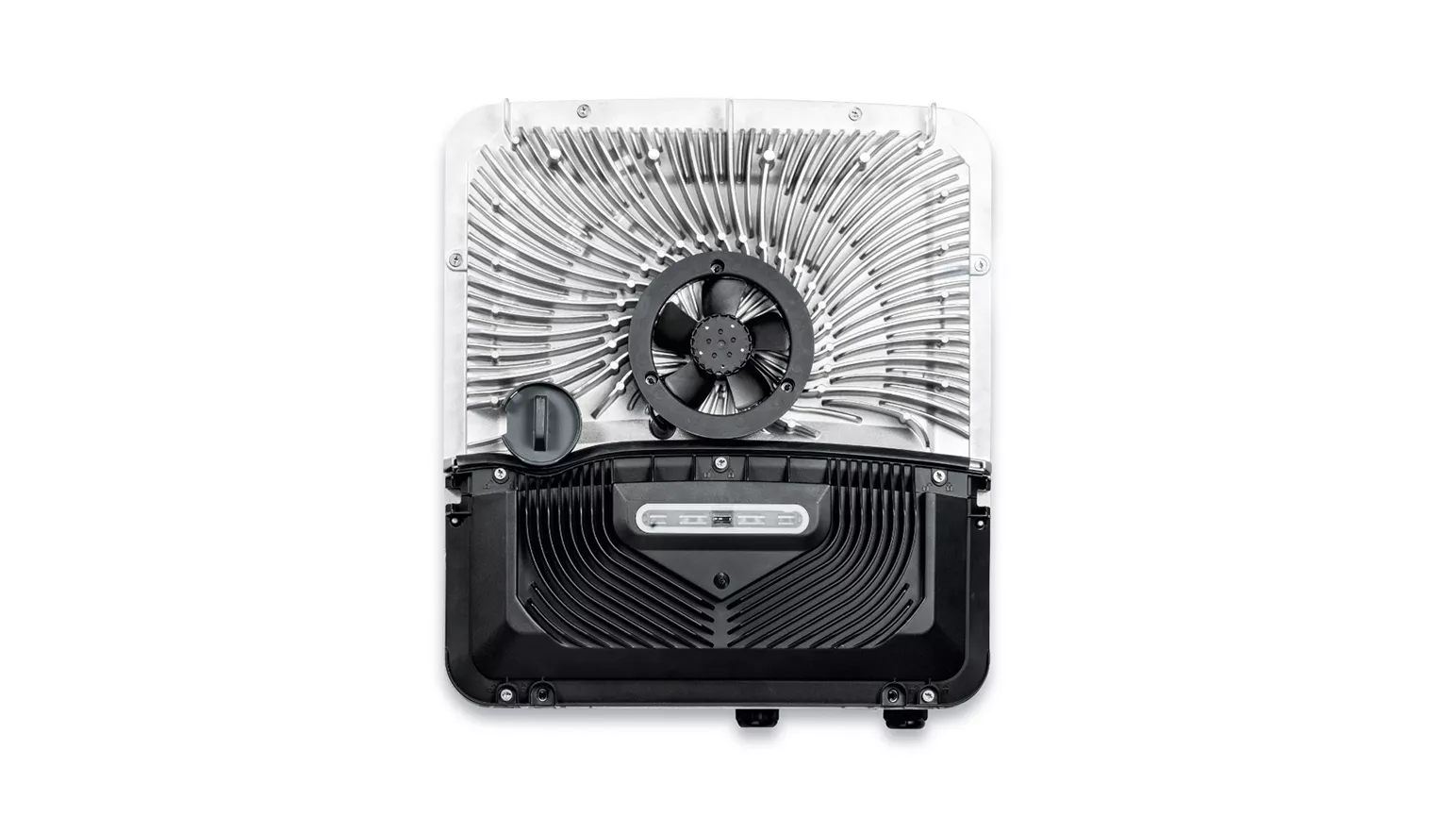

Aktiivisen jäähdytystekniikan edut ovat jo tiedossa: aktiivista jäähdytystekniikkaa puoltavat etenkin inverttereiden pidempi käyttöikä, parempi tuotto ja pienemmät huoltokustannukset. Fronius GEN24 Plus ‑invertterisarjassa oli erityishaasteena kehittää jäähdytysteholtaan entistä parempi jäähdytysjärjestelmä, joka samalla säästää tilaa ja on pienikokoinen.
Tuloksena syntyi yhdestä jäähdytyselementistä ja yhdestä tuulettimesta koostuva erittäin tehokas jäädytysjärjestelmä, joka jäähdyttää tehoelektroniikan invertterin sisällä optimaalisesti. Jäähdytysjärjestelmän ytimenä toimii innovatiivinen tuuletinkotelo, joka on integroitu erityisillä jäähdytysrivoilla varustetun painevaletun alumiinisen jäähdytyselementin syvennykseen.
(Katso seuraava kuva.)
Järjestelmän tuuletinkotelo huolehtii ihanteellisista painesuhteista, jotta ympäröivän ilman optimaalinen imu ja ilmavirran läpivirtaus ovat mahdollisia. Jäähdytysrivat johtavat lämpimän ilman ulos. Invertterin sisällä olevat elektroniset komponentit pysyvät ympäristön lämpötilasta riippumatta jatkuvasti viileinä.

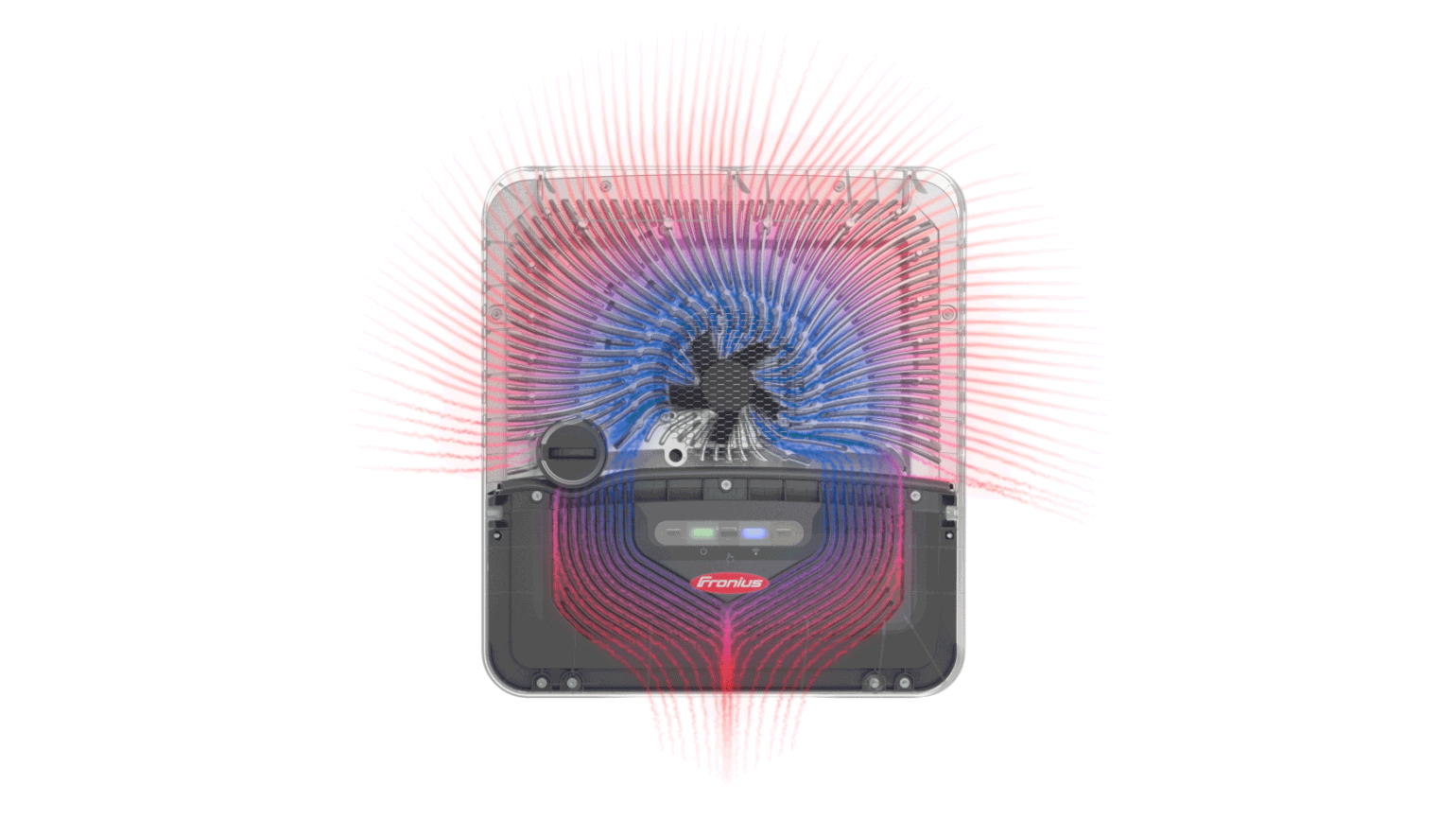

Testit osoittavat aktiivisen jäähdytystekniikan edut
Testit ovat osoittaneet, että tavanomaiseen ilmanvaihtoon (0,6 m3/min) verrattuna tällä uudella jäähdytystekniikalla järjestelmän läpi voidaan johtaa 250 % enemmän ilmaa (1,5 m3/min). Tällöin on mahdollista korkeissakin ympäristön lämpötiloissa johtaa lämpö jäähdytysripojen avulla pois elektronisista osista tehokkaasti ja nopeasti. Lämpötila jakautuu erittäin tasaisesti jäähdytyselementissä.
