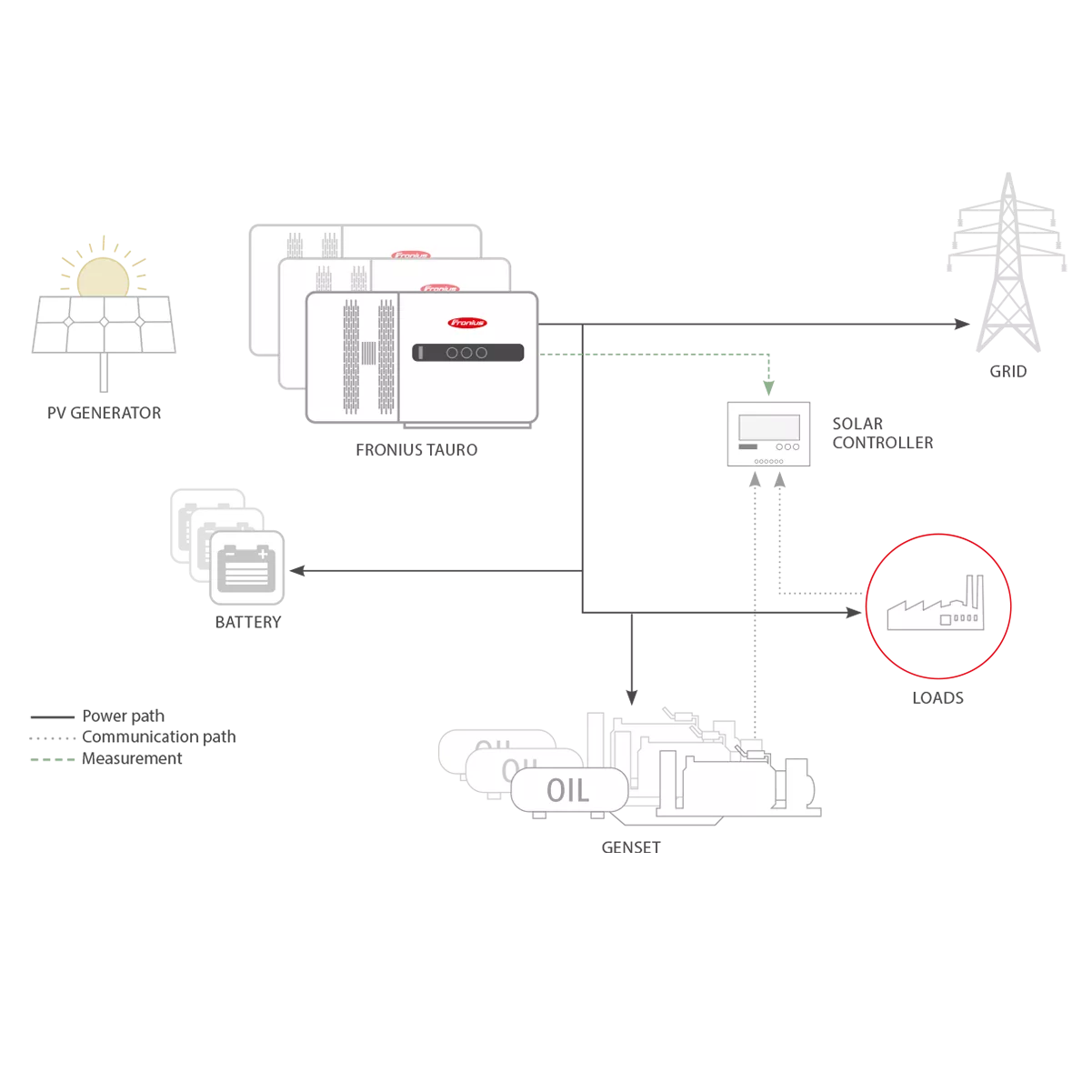

    älykäs ohjaus, optimaalinen toiminta
    PV-Genset -järjestelmän vakaan toiminnan varmistamiseksi on olennaista paitsi integroitujen komponenttien myös niiden älykkään ohjauksen merkitys: Se takaa häiriöttömän toiminnan ja takaa myös maksimaalisen tuoton ja tuntuvat säästöt energiakustannuksissa.
    Aurinkosäädin on viestintärajapinta, ja se vastaa koko järjestelmän virheettömästä valvonnasta. Integroidun Fronius-viestintäyksikön ansiosta kolmannen osapuolen komponentit on helppo integroida ohjausyksikköön Modbus RTU:n avulla tai TCP:n kautta SunSpec-invertteriohjausmallin avulla.
    Invertteri Solar Controller
    Fronius SnapINverter
    (Symo, Symo Advanced, Eco)
    Elum (ePowerControl),
    ENcombi (ECpv)
    Fronius Tauro
    (Tauro, Tauro ECO)
     DEIF (ASC)
     Fronius GEN24 Plus  ComAp (InteliSys)
