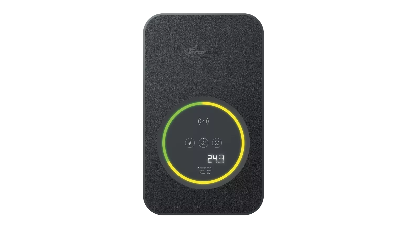

Dynaamista lataamista Fronius Wattpilotilla Flex
Fronius Wattpilot ‑laturin myötä voit tarjota asiakkaillesi älykkään latausratkaisun, jonka avulla dynaaminen lataaminen ylijäämäaurinkosähköllä on mahdollista.
Täysautomaattisen 1/3-vaihekytkennän ansiosta 1,38–22,0 kW:n ylijäämäaurinkoenergia voidaan hyödyntää entistä paremmin.
Lisäksi Wattpilot on yhteensopiva muuttuvien sähkönhintojen kanssa. Siten voidaan esimerkiksi öisin ladata erittäin edullisesti sähköä verkosta yösähkön hinnalla.
Lisätietoja Wattpilotista Flex
