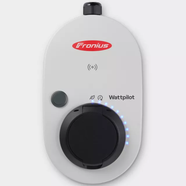

Fronius Wattpilot
Designed to move.
Aina edullisimmin lataava sähköauton latausasema
Kotona tai matkalla, oma aurinkosähköjärjestelmä tai ei sellaista: Fronius Wattpilotilla lataat autosi todella joustavasti ja älykkäästi.
Voit valita kahdesta Fronius Wattpilot -versiosta:
- Home – kiinteästi asennettava latausasema kotitalouksille.
Saatavana teholuokat 11 kW ja 22 kW. Liitä ja lataa.
- Go – siirrettävä ratkaisu matkoille.
Kumpikin versio tarjoaa latauksen aurinkosähköllä tai ekosähköllä verkosta ja auttavat sinua hidastamaan ilmastonmuutosta.
Sähköautoilu vie kaikkia eteenpäin. Fronius Wattpilot. Designed to move.

FRONIUS WATTPILOTIN KAIKKI VERSIOT
| Tekniset tiedot | Wattpilot Go 11 J | Wattpilot Go 22 J | Wattpilot Home 11 J | Wattpilot Home 22 J | |
| Maksimilatausteho | 11 kW | 22 kW | 11 kW | 22 kW | |
| Mitat (p x l x k) | 28,7 x 15,5 x 10,9 cm | ||||
| Verkkoliitäntä |
CEE16 30 cm sis. nollajohtimen |
CEE32 30 cm sis. nollajohtimen |
5-napainen kaapeli 180 cm, sis. nollajohtimen |
| Valinnaiset sovittimet |
CEE32 (punainen) CEE-Cara 16 A (caravan-pistoke sininen) Suojamaadoitettu pistoke 16 A |
CEE16 (punainen) CEE-Cara 16 A (caravan-pistoke sininen) Suojamaadoitettu pistoke 16 A |
| Verkkoyhteys | WLAN | ||||
| Asennustapa | Ripustetaan pystyyn |
| Käyttö | Sisätiloissa ja ulkona | ||||
