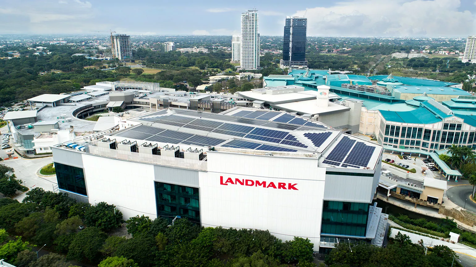

Landmark bevásárlóközpont a Fülöp-szigeteki Luzonban, 17 órakor: A folyosók erősen meg vannak világítva, és a hűtőpolcok nagy teljesítménnyel üzemelnek. Sok ember munka után még gyorsan beugrik élelmiszert vásárolni vagy ügyet intézni. Megszokott kép, mindössze egy különbséggel: a magas energiaköltségek ténye már a múlté ebben a bevásárlóközpontban. Ennek oka, hogy az áram előállítása nagyrészt tetőre telepített, saját napelemes rendszerrel történik.
NAPENERGIA HASZNOSÍTÁSA HŰTÉSHEZ ÉS VILÁGÍTÁSHOZ
A legtöbb versenytársához hasonlóan a Fülöp-szigeteki Landmark bevásárlóközpontnak is jelentős az energiafogyasztása. A két legnagyobb áramfogyasztó terület –, a hűtés és a világítás – minden hónapban jelentősen növeli a vállalat működési költségeit. A bevásárlóközpont üzemeltetője ezért úgy döntött, hogy észszerűen használja az épülete tetőfelületét, és a szükséges energiát maga állítja elő napenergia segítségével. 2018 februárjában üzembe helyezték Luzonban a csaknem 740 kWp teljesítményű napelemes rendszert, amely most évente kb. 1025 MWh megújuló napelemes energiát szolgáltat. Ezzel az áruház napi áramszükségletének nagy része lefedhető.
A CO2-kibocsátás csökkentése napenergiával
Ezzel a fenntartható beruházással a bevásárlóközpont tulajdonosa nemcsak az áramköltségeit, hanem az ökológiai lábnyomát is csökkentheti. A napelemes rendszernek köszönhetően évente körülbelül 543 tonna CO2-kibocsátás takarítható meg. A Landmark tudja, hogy a fenntarthatóság gondolata nemcsak a mindennapi bevásárlások során játszik fontos szerepet a fogyasztók számára. Egyre inkább elvárják a vállalatoktól, hogy fenntarthatósági intézkedéseket vezessenek be, és tájékoztassák őket ezekről.

„A Fronius az első számú választásunk a nagy, kereskedelmi napelemes rendszerek esetében” – mondja Victor Garcia, a Solenergy Systems Inc. projektvezetője. A napelemes rendszer tervezésénél a telepítőnek számos tényezőt figyelembe kell vennie, például a tető lejtését, a tető tájolását vagy az árnyékolásokat. Ennél a projektnél a helyi telepítővállalat különösen problematikus tetőhelyzet kihívásával szembesült. Ha a tető – mint esetünkben – öt különböző égtáj felé néz a tervezés nagyon összetetté válik, és nem minden inverter a legjobb választás a magas hozam elérése érdekében.

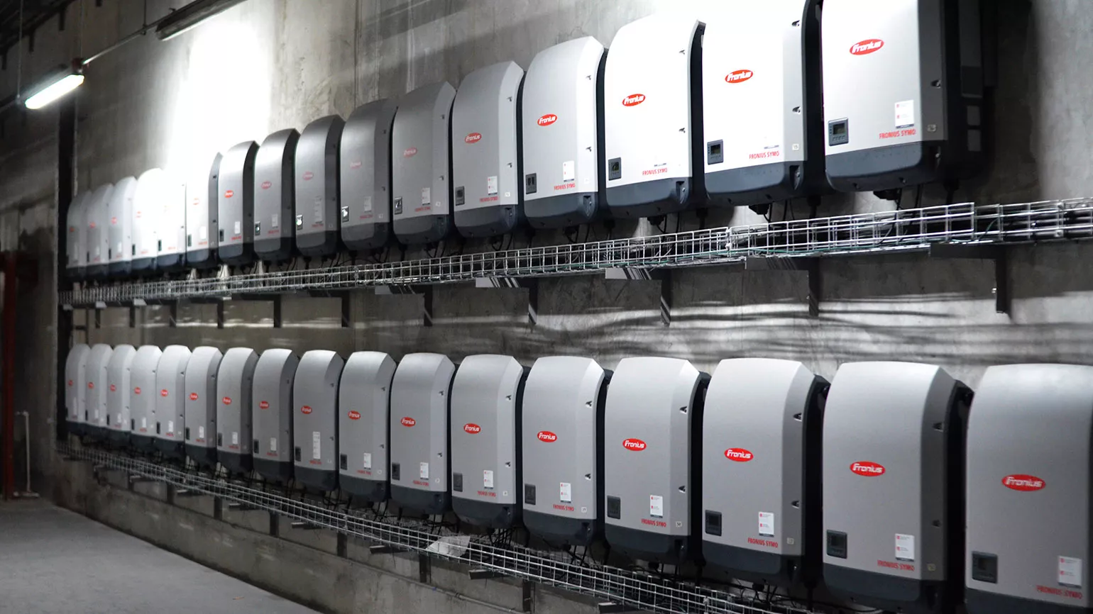

Victor Garcia projektvezetőként tudja, hogy a Fronius partnerként minden különleges kihívást jelentő helyzetben a megfelelő megoldást kínálja ügyfelei számára. Ennél a luzoni napelemes rendszernél 33 Fronius Symo invertert használnak, amelyek rugalmasságukkal egyértelműen kiválnak a versenytársak közül. Az eszközök ideálisak a különböző tájolású vagy sokszögletű tetőkhöz, és a legjobb hozamot biztosítják függetlenül attól, hogy a tető tájolása mennyire összetett.

Inverter  33 db Fronius Symo 20.0-3-M
